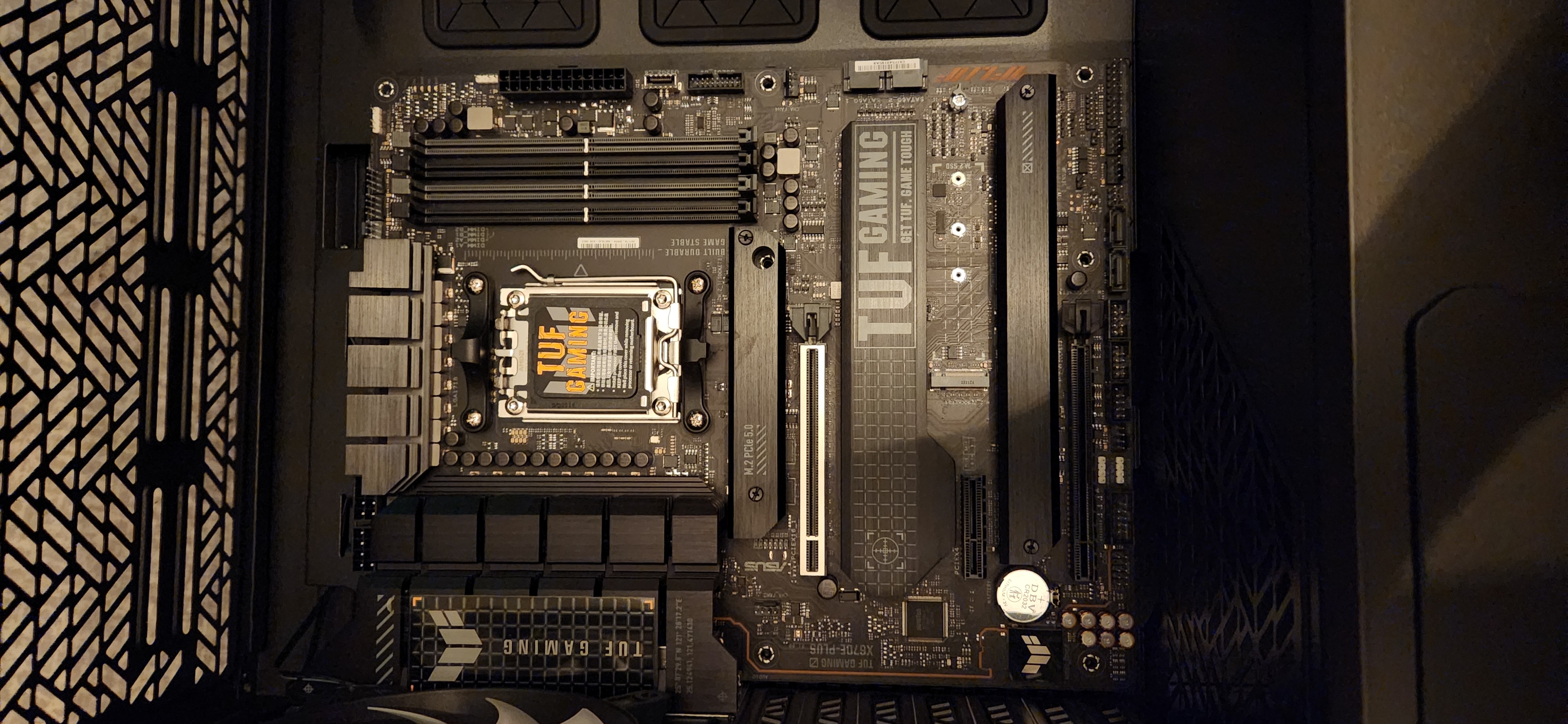

Arkadaşlar yeni sistemi mi kurmaya yardım eder misiniz? Daha önce hiç kurmadım foto atarak yapabilir miyiz birlikte ?
İlk anakarti buraya koydum ama doğru mu oldu vidaları takmadım anakart asus tuf x670e plus
Usb giriş yerleri tam dışarı çıkmadı sanki

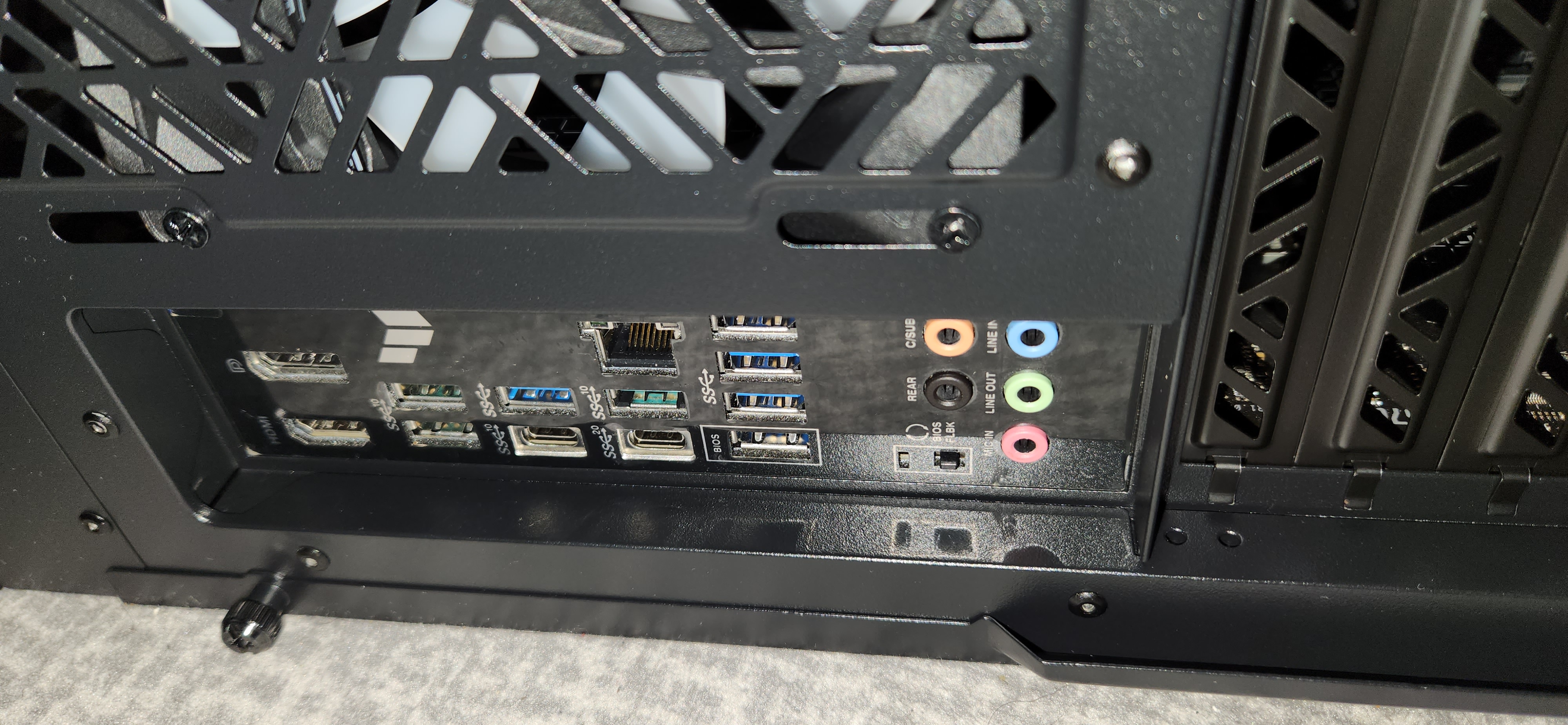

Bunun buna değmesi normal mi kablonun bu şekil olmasi

neden parçaları anakarta takmadın sonra monte etseydin kasaya
Reis soruyorum işte nasıl olacağını bilmiyorum
İşlemciyi takarken kapak kendini attı baya da baskı oldu inşallah yamulmadi am5 pinler 😂
Çıkardım anakarti geri parçaları takıyorum simdi
Bunu izleyerek yapıyorum ama bu işlemciyi takarken kapak atmadı benim anakartta koruyucu kapak var kendi kendini attı işlemciyi takarken
Kapağın atması gayet normal, takmadan önce bütün yönergelere uyduysan sıkıntı çıkmamıştır. Anakartı çıkar, ram, işlemci, soğutucu ve ssd yi sıra ile tak. Sonrasında kasaya monte et.

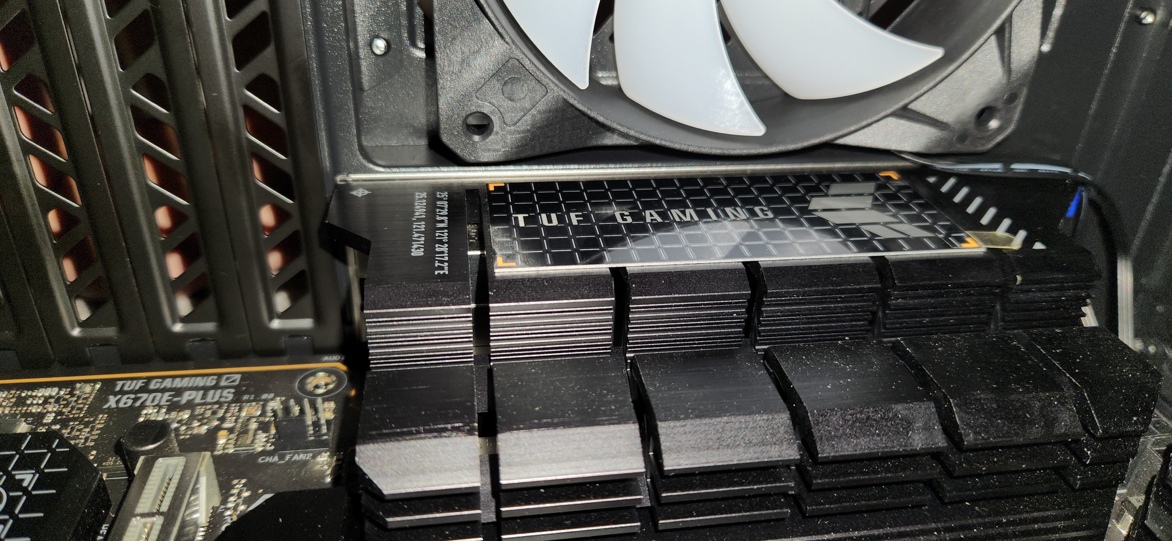

Soğutucu 360mm sıvı soğutucu. Psu ve ekran kartı en son mu takalım. Diğerlerini taktım. Soğutucu bloklu m2 ssd im altına pad koymama ragmen biraz eğimli monte oldu sorun çıkarır mi
Kanka m2 ssd taktığın yerin ilk önce m2 ssd siz halini atsana yandan ve üstten.
Abdullah videoda sıvı sogutucuyu takarken macun sürmedi. Soğutucu içerisinde macun var benim sürmem gerek mi ?
Küçük olani pcie 5 yazana taktım kapağın altında o tam oldu. Samsung oraya kapakla birlikte olmadi. Samsung pro yu diğerine taktım bu şekilde
Altında 2 tane pad olmasına rağmen böyle eğik duruyor

Kanka ssd yi çıkart, sonrasında boş halini çek. Üst ve yandan çek. Fotoğraftaki yuvanın olup olmadığına bakacağım.
    988.8 KB · Hit: 53
Sorun o kapaklı olan yerde değil kanka. Diğer samsung un takılı olduğu yerde. Senin m2 ssd çok uzun benimki minicik
Olm anladım onu, sende fotoğrafta belirttiğim başlık yok, çıkart hemen o ssd yi kıracaksın. O başlığı diğer taraftan çıkar ve diğerine tak.
Tamam anladım yükseltici vida kullanmamisim
