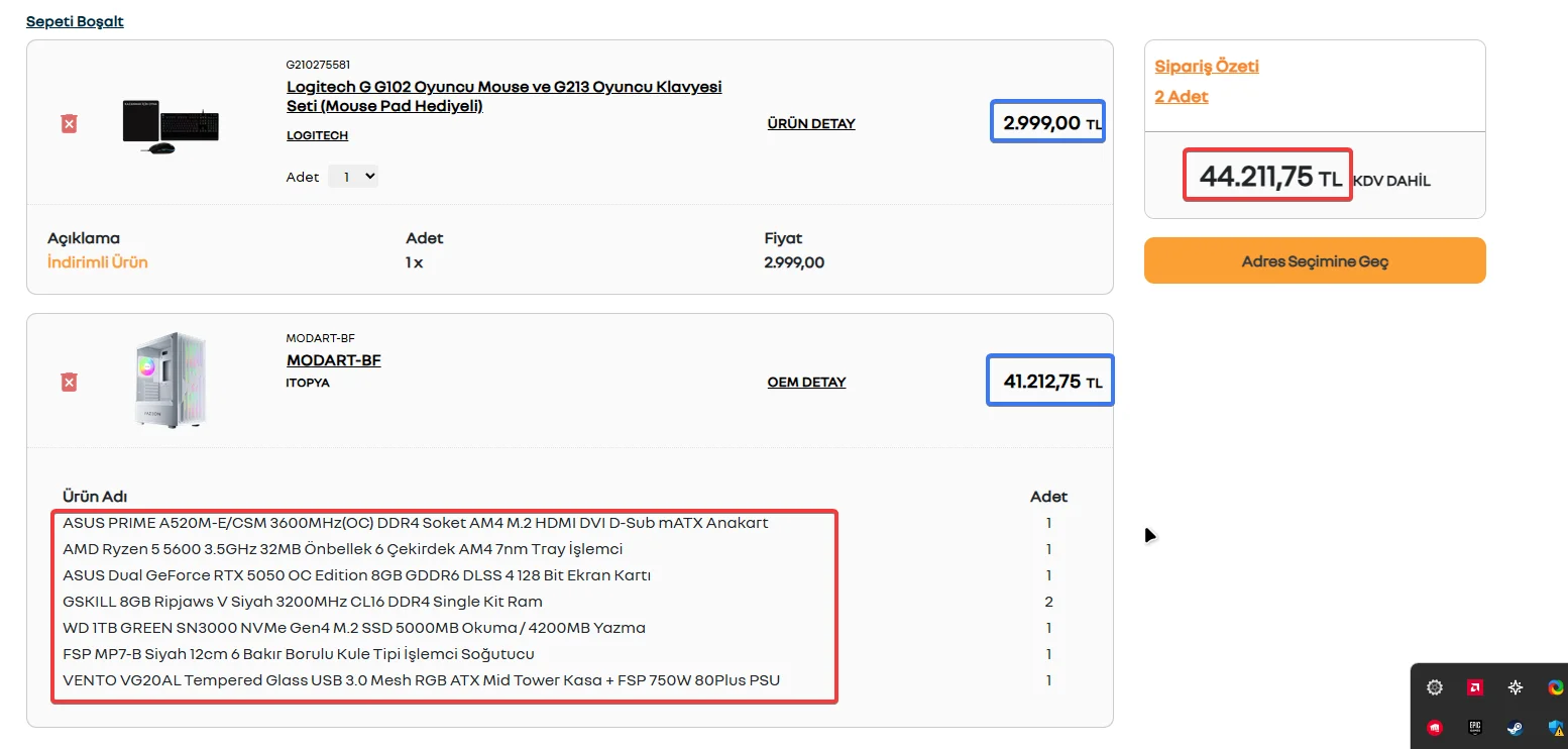

son olarak bunlara karar kıldım çünkü çevre birimleri önemli fiyat artışı oluyor onu kafamfa belirledim 41k para kaldı onada bu sistemi dizdim bu olur gibi olsun ya :D
@Kaan™
@Alpha45
@Dr.Vega
videolara baktım hikayelerde 30-100 arası veriyor aşağı yukarı fpsde düşük ayarlarda 300 fps bir üstü higde 70 200 fps arası veriyor aşağı yukarı
