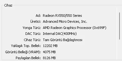

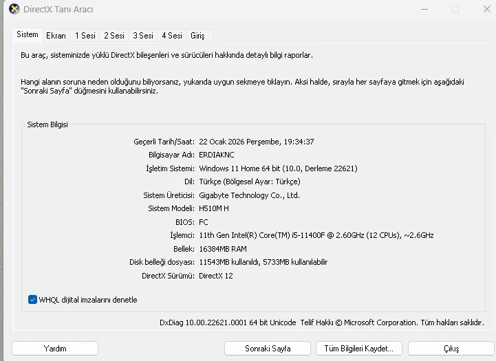

Selamlar abim fifa ve mortal benzeri oyunlar oynuyor genel olarak buna yönelik bir upgrade yapabilir miyiz acaba yoksa tamamen yenilememiz mi gerekiyor sistemi acaba yardımcı olursanız sevinirim , ekran kartını yükseltirsem bu oyunlarda etkisi olur mu bunu da yanıtlar mısınız rica etsem.

işlemci vs. iyi bütçeniz nedir ona göre ekran kartı önereyim tek ekran kartı alsanız yeter

Sadece ekran kartın berbat onu değiştirsen uçar bu sistem. 6K civarına ikinci elde RX 6600 bakabilirsin işini fazlasıyla görür.

fiyat nedir?açıkçası önermem fifa optimizasyon özürlü bir oyun sıkıntı çıkarabilir ileride işlemciyi yükseletecekseniz olabilir
