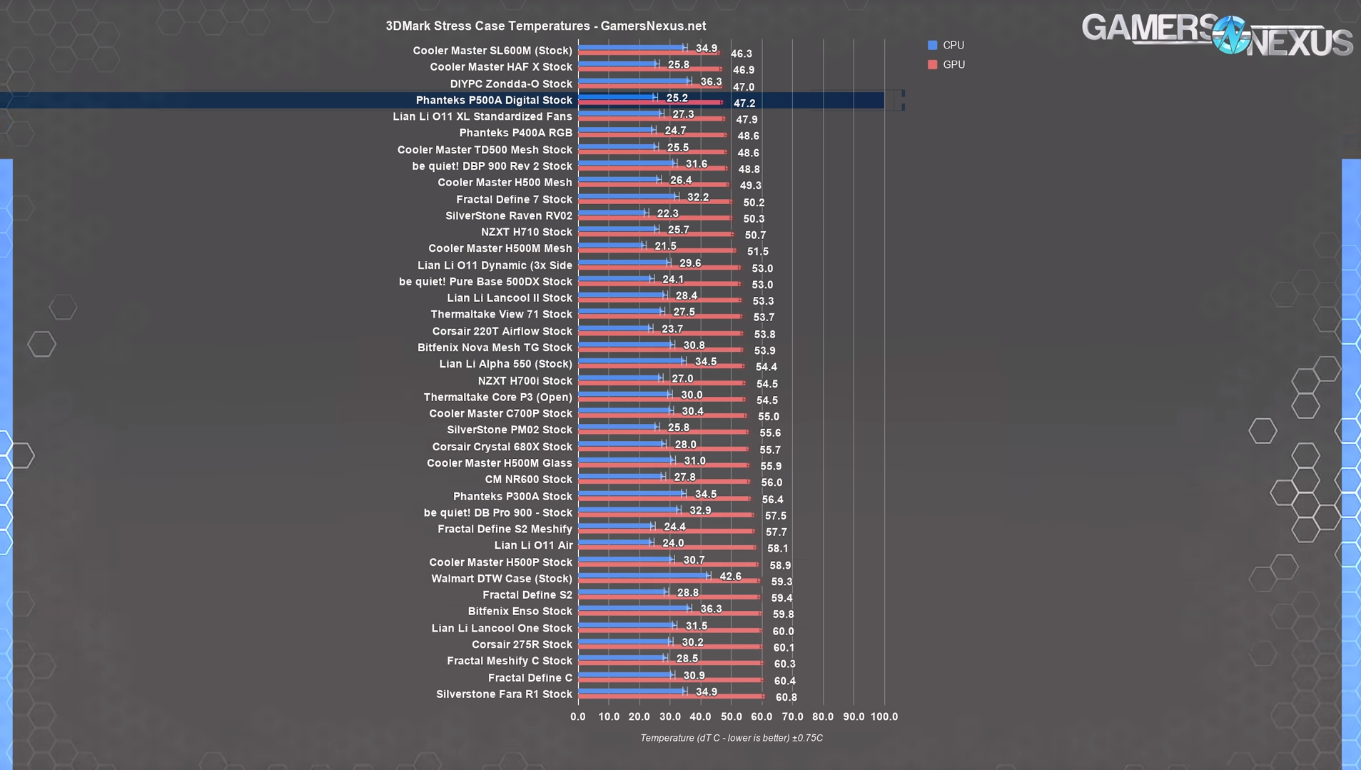

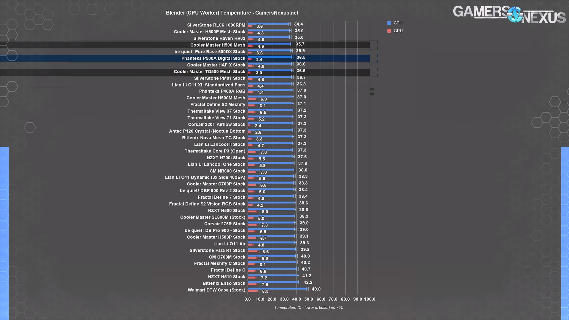

Sese çok takılma bence, yüksek airflow'a sahip bir kasa, birazcık ses de çıkarsın yani :D.
MasterCase H500'e yakın sıcaklık performansı varmış, beklemiyordum bunu :D.

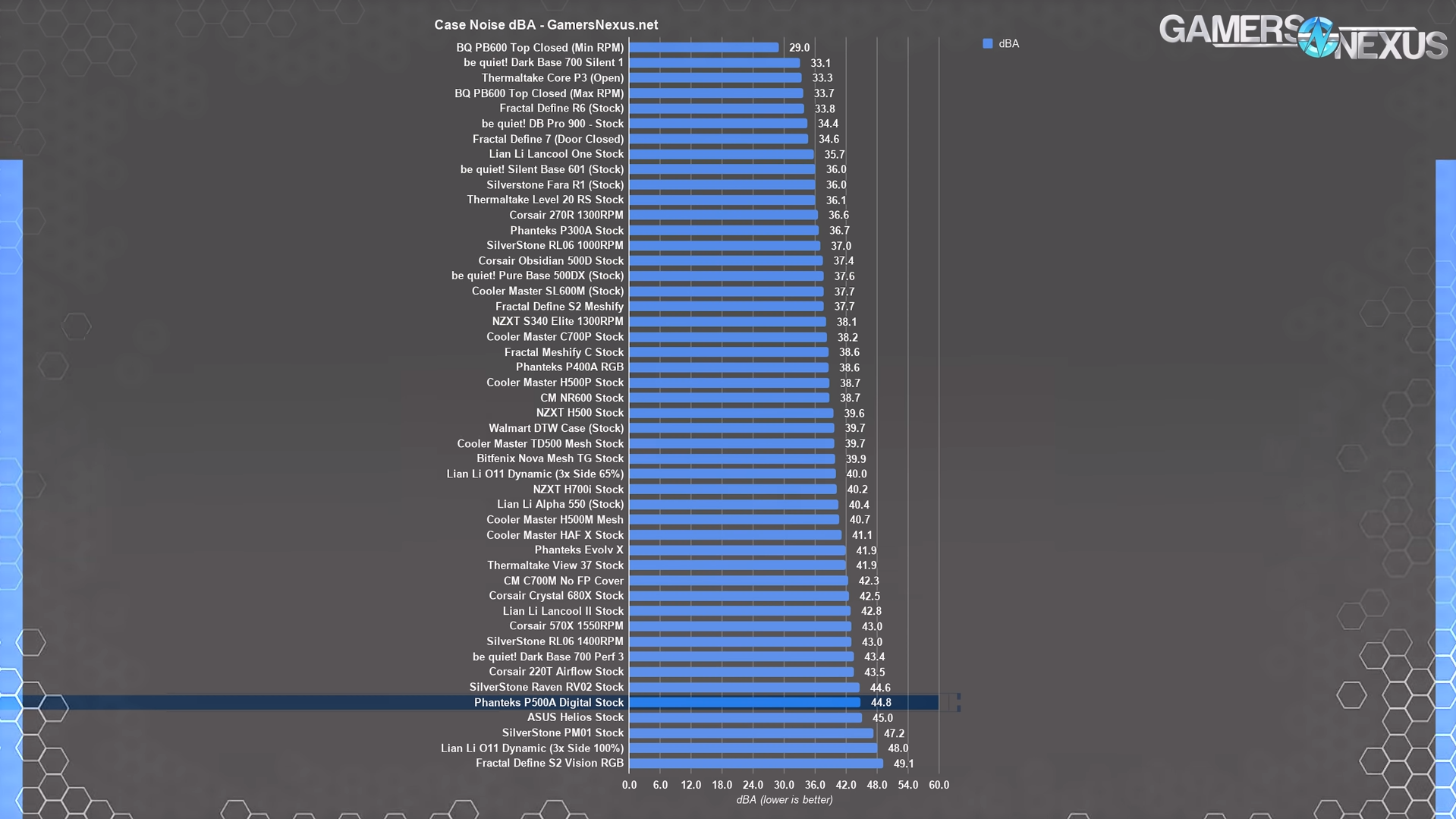

Ses uçak motoru gibi çıkmasın da PS4 Pro kullanırken öyle çıkıyor. P400a ile arasında 6db ses farkı var bunun sebebi 140mm fanlar mı? Bir de arka fan gelmiyor onu ayrıca mı almam gerekiyor Phanteks DRGB fanlar bulabilir miyim türkiye pazarında?
Bir de 360mm üstte ramlere değmeden takılıyorsa harika olur.
Merak etme, o kadar olmaz :D.
140 mm olması değil de fanın modelinden dolayı olabilir, pek bilmiyorum neden olduğunu.
