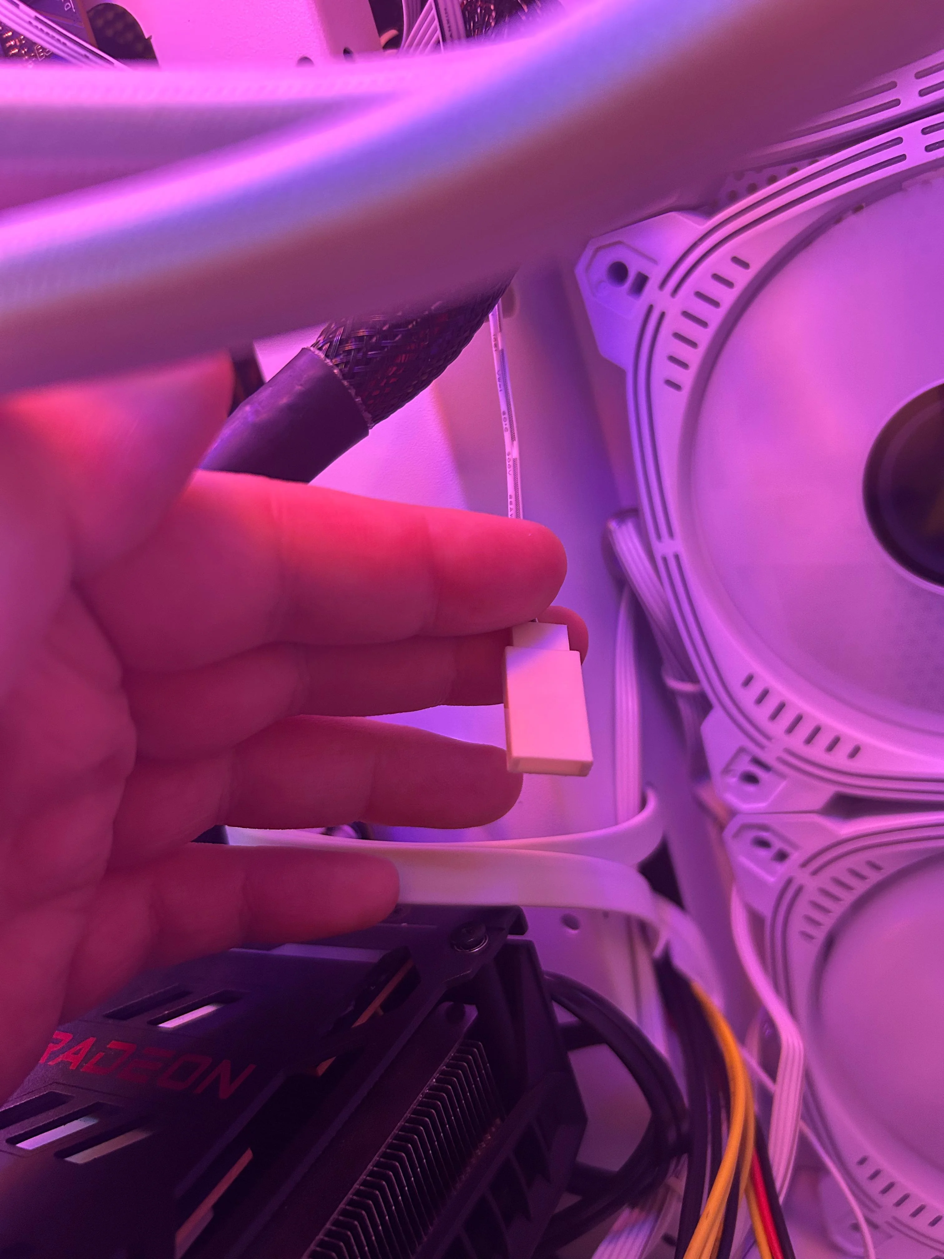

Elimde PowerBoost PB-SS02W Sea View kasa var, kasanın fan güç bağlatısını güç kaynağından verdim çalışıyor ancak rgb fan yerini bir türlü bulamadım. Bu kablo nereye takılmalı veya farklı bir aparat mı lazım ?

Hocam bu nasıl kablo tam ayıkamadım cahilliğime verin ama sizin anakartta JRGB JARGB olacak şekilde 2 tane soket olacak onlardan birisine ama kabloyu ayıkamadığım için hangisine takacaksın onu bilmiyorum.
Vallaha bende anlamadım hocam ilk defa böyle bir kablo görüyorum, o dediğiniz çıkışlara takılamıyor çünkü kendi üzerinde de 2 adet pin var.

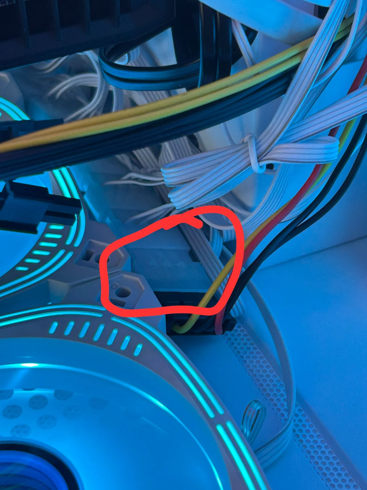

Arkadaşlar uzun uğraş sonunda çözdüm kasanın fanlarının molex bağlatılarının arasında molexi 3 pine dönüştüren boş bir molex aparatı varmış. Bu molex bağlatınını psu ile fan bağlantısı arasına bağlayınca ledler çalıştı. Konuda sorduğum kablo ise reset sw kablosuna bağlanıyormuş ve reset tuşu ile renkleri değiştirebiliyorsunuz. Konu kilitlenebilir iyi forumlar.
