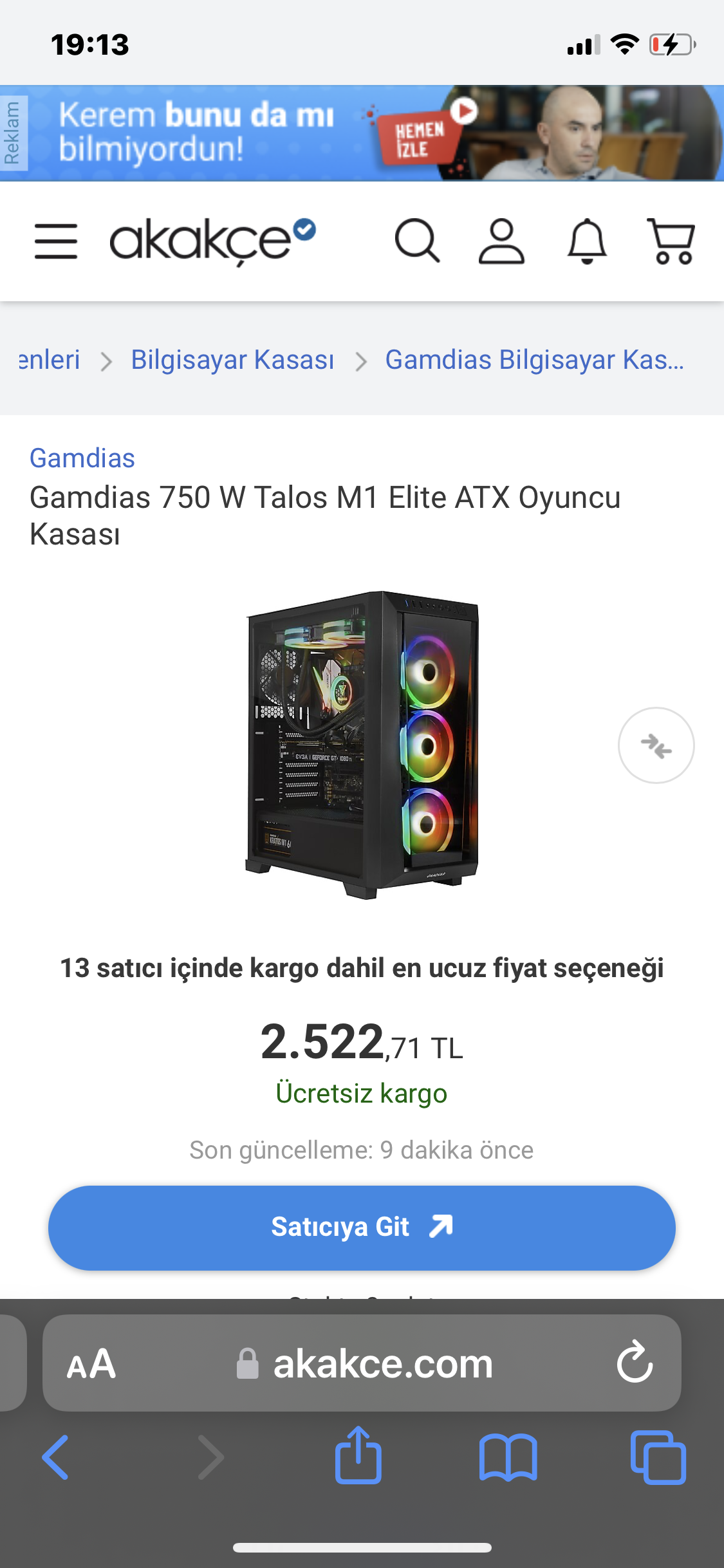

Abi kasa bu şekilde şuan

Hocam bende de aynı kartın 6700xt'si var. Oyunlarda maksimum 70 derece görüyor. Fanlar %40-45'te çalışıyor maksimum. Kasam ise gamegarajın bir kasası. Çok üst seviye de değil yani. Kasanızın soğutması kötü olabilir+ ağustos ayındayız. Şu an gördüğünüz sıcaklıklar o ekran kartının maksimum sıcaklığı olacaktır. Kış aylarına doğru daha serin çalışıyor kartlar.
Hocam bence kasa nın airflowuyla alakalı olabilir ya
Hocam benimki sadece 4 5 fps fark ediyor benimde öyle idi aşşağı yukarı ben bir uzay montaj kurup 1 2 gün test edeyim en iyisi
