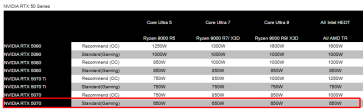

msi ın sitesinde böyle verilmiş
Nvidia'nın sitesinde 9950X ile bile 650W yetiyor yazıyor ama buraya sormadan önce sorduğum kişiler hep 750'ye yükselt dedi ama 650W yeterliyse bütçemi monitöre ayırmak istiyorum ve PSU bağlantılarını yapmak zor geliyor çok karışık görünüyor kasanın içi.

Bakınız arkadaşın yukarıda attığı listede ( Recommend ) yani tavsiye edilen 750W kısacası 750w PSU alıp eski 650w satıp elinizde kalan para ile monitör almak daha mantıklı olacaktır
