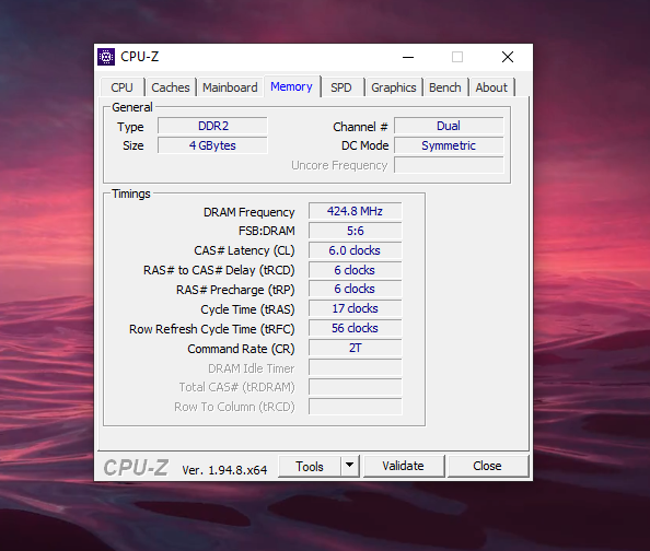

Bende de kingstone 2x2 4gb 800 mhz ramler var ve anakartım gigabyte g31m es2l
Cpu-Z memory sayfası bu şekilde.
Şimdi bende merak ettim burada neden 425 mhz yazıyor araştırıcam.

ram için şöyle diyeceğim ram hızın ne kadarsa onun yarısı kadar cpu-z de gözükür . 2. olarak çalıştırı açın ve oraya ''msconfig'' yazın ordan önyüklemeye tıklayın , orda gelişmiş seçenekler diye bi seçenek var ona tıklayın . Orda işlemci çekirdeği yazar onun tikini açın ve altındaki kutucuğa tıklayın . İşlemci çekirdeği maksimum 4 gösteriyorsa sorun yok . Sıcaklık olarakta şunu söyliyim o işlemciye stock soğutucu yetmez 95W TDP değerine sahip bir işlemci
