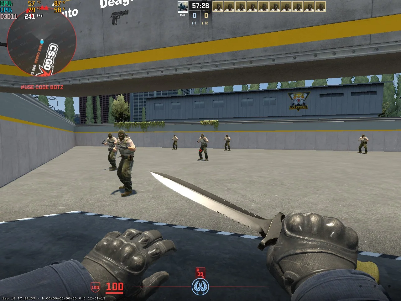

Selamünaleyküm, Ryzen 5 7600 MSI RTX 3070 Ti Suprim X 8 GB 32 GB RAM kullanıyorum.
CS2'de bazen 300 400 FPS alırken bazen 150 160'a bile düşebiliyor. Dün ortalama 250 300 FPS oynarken bugün oyuna girdiğimde ortalama 200 150 arası FPS alıyorum.
Bilgisayarımın parçalarını yazdım, yardımcı olabilirseniz çok sevinirim bir türlü sorunu bulamadım.
Bu arada oyun en düşük ayarlarda ve 1280x960 çözünürlükte ayar ve çözünürlük hepsini denedim hepsinde aynı.
Monitörüm 240 Hz ve FPS bunun altına düştüğünde oyun hiç akıcı değil oynayamıyorum.
Güç ayarlarını ve NVIDIA denetim masasındaki ayarları performansa çektim.

CS2 optimizasyonu çok kötü. Oyun bazen sırf zevkine ekran kartı ve işlemciyi kullanmayı bırakıyor. Bende i5 11600 ve 3070 ile 90-120 fps alıyordum bi ara. Denemediğim çözüm kalmadı, format bile attım. Kendi kendine geçti. Şuan 200+ fps alıyorum. Malesef yapacak pek bişey yok.
Ayrıca çözünürlüğü de biraz arttırın. Monitör 1080p ise 1440x1080 özel çözünürlük yapın ve onunla oynayın. Hem daha az bulanık olur.

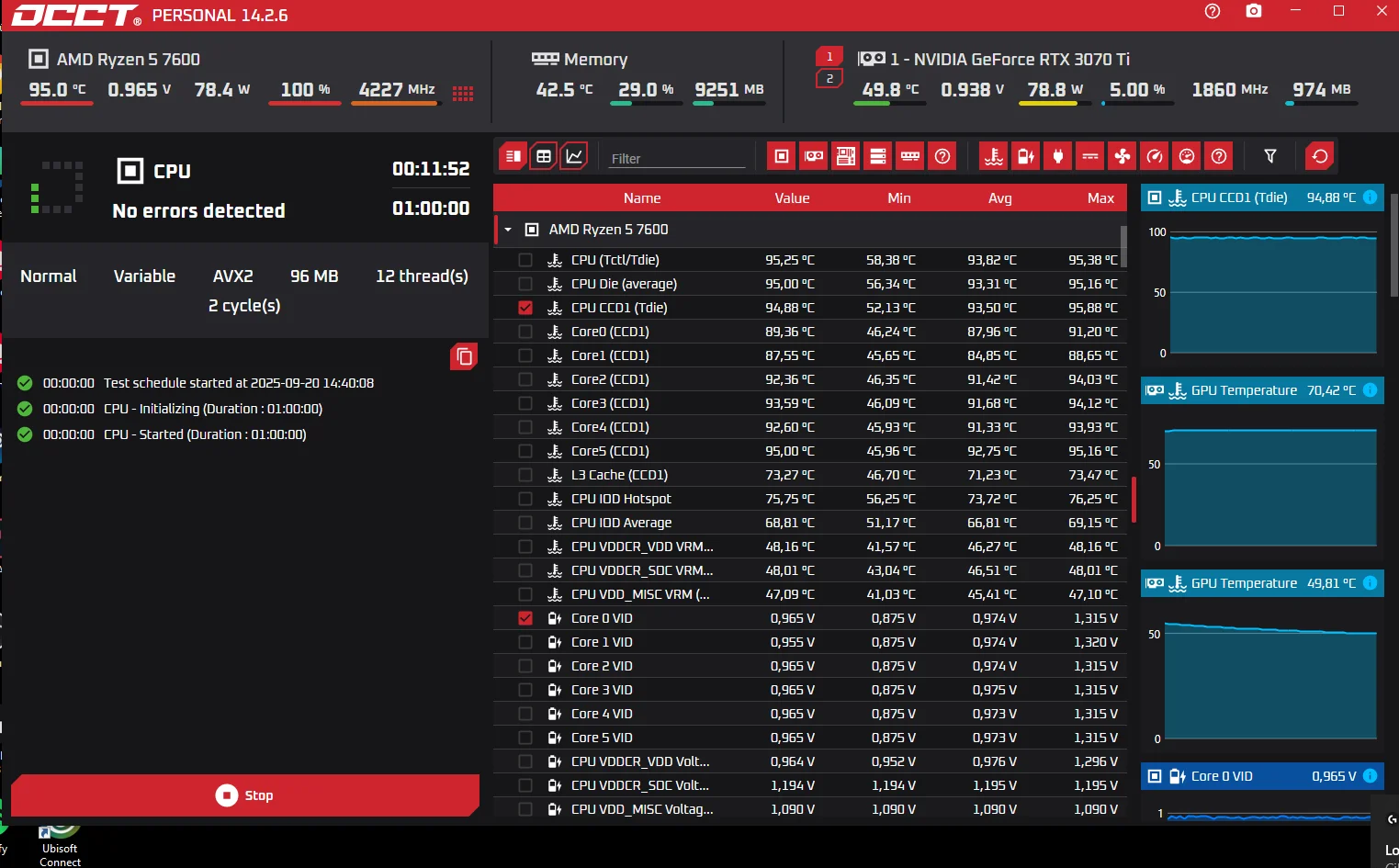

OCCT testinde işlemcinin çok sıcak olduğu gördüm ve aklıma acaba çok ısındığı için throttle mı yapıyor sorusu geldi.

Stock fan ile kullanıyorum en kısa sürede kule tipi soğutucuya geçeceğim ama işlemcim soğukken yüksek fps vermesi ısındıktan sonra düşmesi gerekmez mi 95 derece sabit üzerine hiç çıkmıyor
ek olarak tüm çözünürlükleri denedim yükseldikçe daha da düşüyor fps

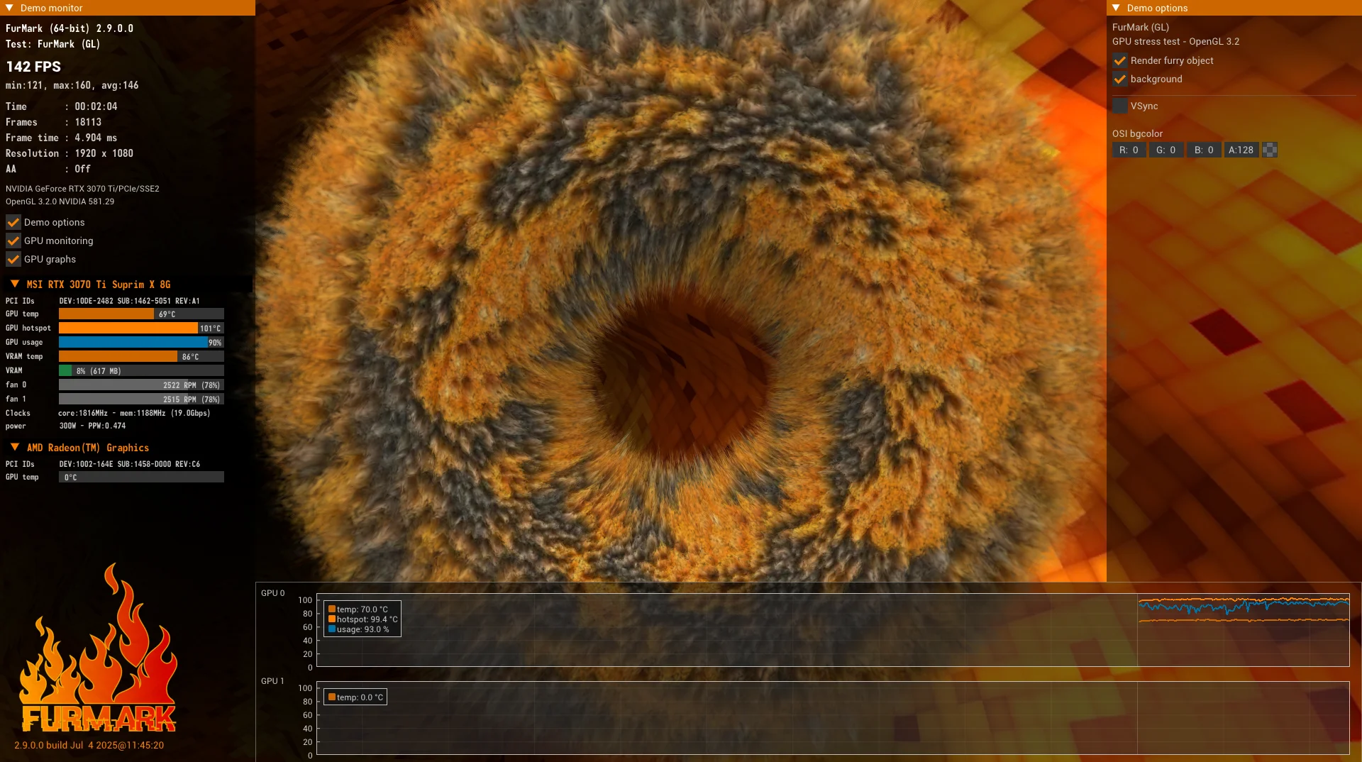

ekran kartı kullanımı furmark testinde 88 90 98 arası gidip geliyor sanırım darboğaz yapıyor

Çözünürlüğü düşük tuttuğunuz için işlemciye daha çok yük biniyor, işlemcide de stok sogutucu var. Kule tipi bir soğutucu ve darboğaz yaşanmaması için 1080p de oynamanızı tavsiye ederim.

Ek olarak GPU sıcaklığına göre fanlar %80de kalmış, ben olsam 65-70 derece ustune çıkmaması için fanları tam yüke yakın sokardım. Ayrıca hotspot ısıları da yüksek, normalde tabii ki daha yüksek olur ama 30 derece oynuyor normal sıcaklıkla arasında. Sonuçta fanlar soğutmak için varlar. Ekran kartına ne zaman bakım yaptınız en son?
Bu arada görsele bakmadım hocam benim ki farklı bir serzenişti. Arkadaşın GPU'da macun kalmamış. Hotspot sebepli thermal throttle yiyor olabilir.
Cs2 zaten sıkıntılı evet, 30 derece fark bir tık garip geldi, dikkat çekici en azından. Benim de aklımdan o geçti.
Cs2 zaten sıkıntılı evet, 30 derece fark bir tık garip geldi, dikkat çekici en azından. Benim de aklıma o geldi.
Yok hocam doğru yakalamışsınız. Normalde fark +15 dereceye kadar normal kabul edilir. Fakat macun ya ciddi kurumuş ya da pump-out var. İşlemci çevresi ısındığı için belleklerde ısınmaya başlamış. Bakım sonrası normale döner ama oyundaki sorun düzelir mi orası muamma.
Doğru, düzelmese bile yaptığı testin sayesinde en azından karta bakım yapması gerektiğini öğrendi diyebiliriz. :)
