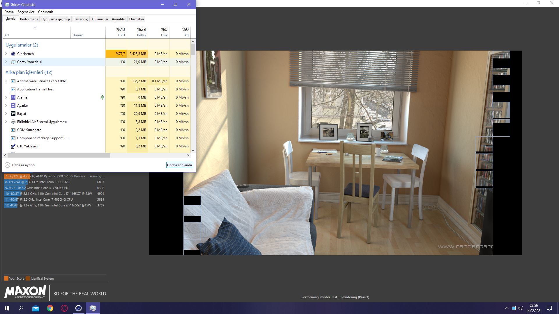

İyi akşamlar arkadaşlar ryzen 5 3600 de cinebench 23 testi yaptığımda 7665 çıkıyor olması gereken skor 9600 civarıdır. Fakat şöyle bir şey var cinebench 23 testi sırasında cpu %78 kullanıyor normal de %99 olması gerekiyor bir çok videoda öyle gördüm. Sizce sorun ne olabilir yardımcı olabilirseniz çok mutlu olurum.

Cinebench test videolarında görev yöneticisi hep %99 kullanımda ama benimkinde %78 kullanımda eğer %99 kullansa ortalama değerlere ulaşıcam ama kullanmıyor 10 dakikalık testte hep %78 di.

İşlemci kullanımında %78 hiç bir şekilde geçemiyorum insanlar %99 a kadar zorlayabiliyorlar ama ben en fazla %78 gördüm kullanım olarak.

İşlemciye yük bindiren 2 test yaptım biri cinebench 20 diğeri de cinebench 23 ikisinde de %78 kullanımı geçemedim işlemciyi direk frenliyor bir şey. Varsa bildiğiniz bir program deneyebilirim.

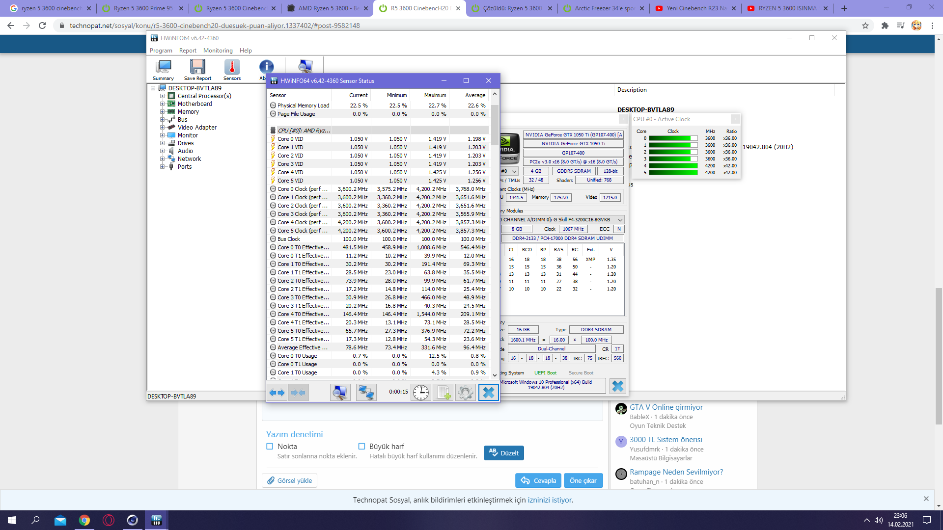

Çok özür dilerim sistem kararlılık testi olan AİDA64 de %78 kullanımı geçemiyor hiçbir şekilde.
1.15 volt düşürdüm 1.2 deykende aynıydı yine düşük sonuçlardı r23 de. Sistem kararlılık testinde sıcaklığı 85 den düşürdüm 65 e 4200 hız sabitledim birde.
