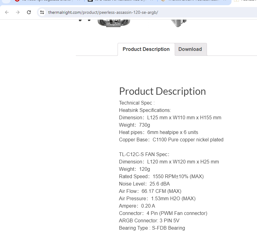

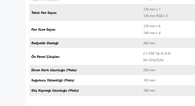

hocam kasam 165 mm destekliyor soğutucu 155 mm diğer bir sitede arkadaş aynı kasa ve anakart kullanıyor ramlere değer mi diye sormuş ramlere değmeyeceğini söylemişler ama emin olamadım ona göre sipariş geçeceğim stok fanın ölçülerini nereden bulabilirim

Aynı kasayı Kullanıyorum Ve Kule Tipi olarak Thermalright Assasins X 120 Refined SE Kullanıyorum Çok iyi
Normal kullanımda 30-35 derece İşlemci Bazlı Oyunlarda 45-50-55 dereceyi anca Görüyor 60 derece olduğunu hiç görmedim Fiyatıda Uygun Gaminggentrden Alabilirsin

kasan soğutucu için max yükseklik 165mm yazmışlar.soğtucunun yüksekliği ise 155mm
İsim olarak yazayım Thermalright Phantom Spirit 120 SE gaming.gen.tr sitesinde RGB olmayan 1.550TL RGB olan 1.757TL
Hocam thermal assasine göre artısı nedir desibellerine falan baktım aynı sadece 7 boru var ve fanı v2 olarak gördüm
Belirttiğim gibi birazcık daha soğuk ve biraz daha sessiz çalıştırıyor arada 100 200 tl civarı bir fark var tercih edilebilir bir fark
Üzerindeki fanlar daha iyi. Isı borusu fazla. Daha fazla ram aralığı sunuyor. Daha iyi yani.
