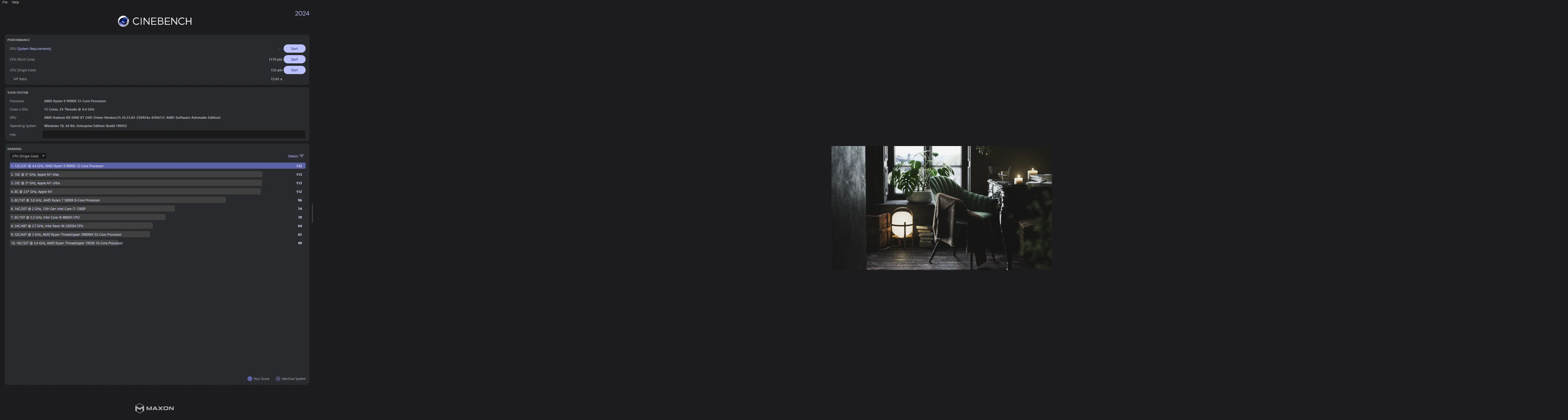

Cinebench Single Core CPU Testi:

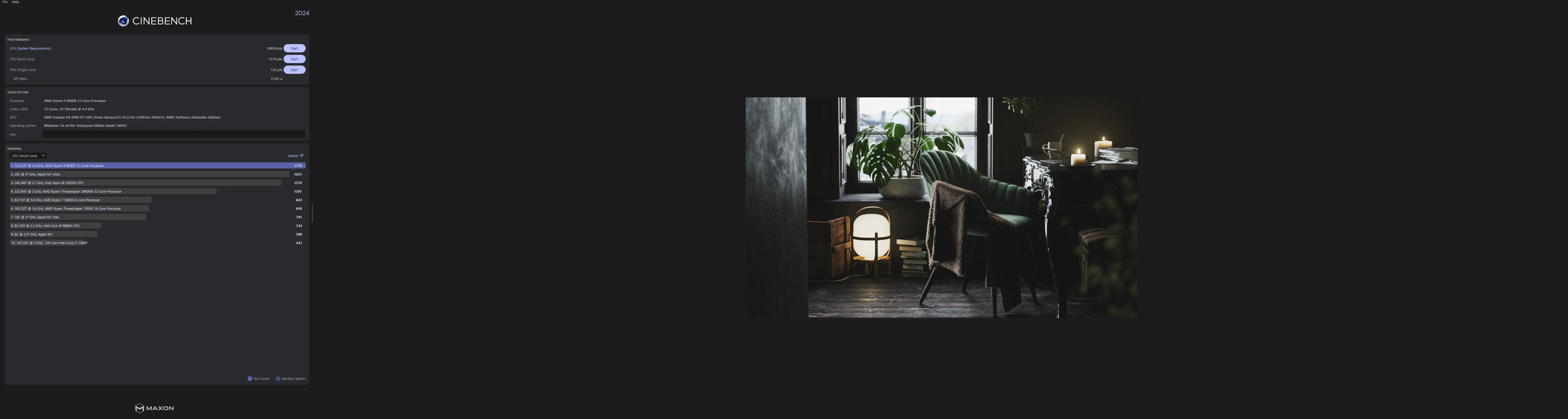

Cinebench Multi Core CPU Testi:

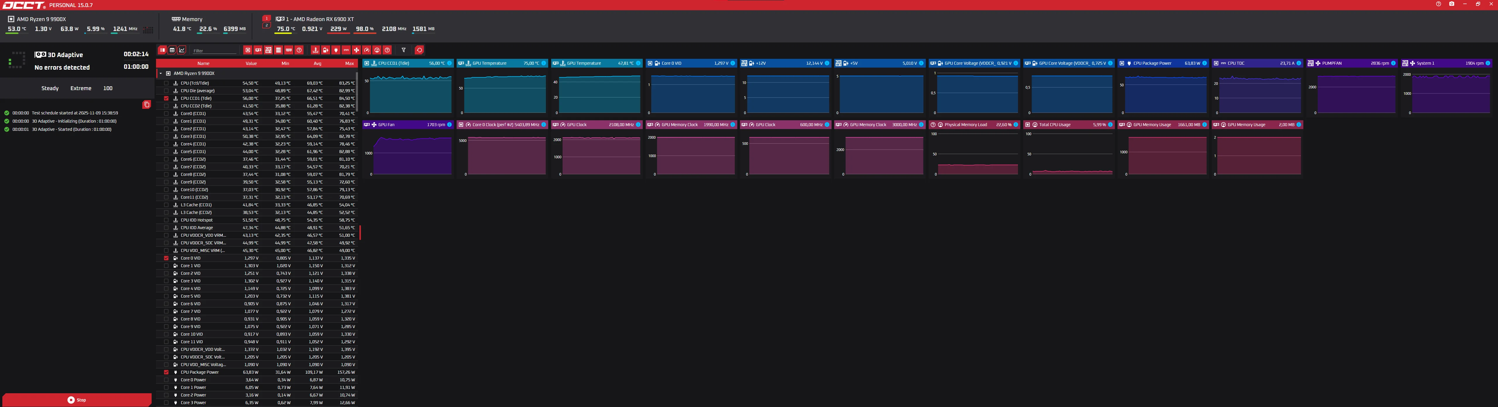

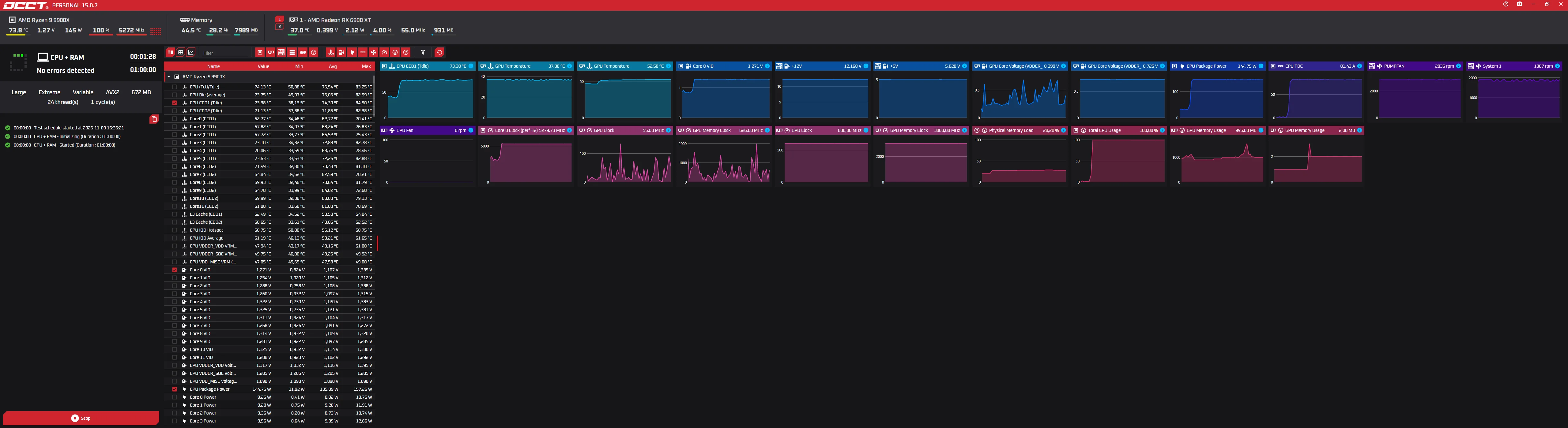

OCCT testlerinde anlam veremediği senaryolardan birisi;
-CPU+Memory testinde CPU sıcaklığı maksimum olarak 75 dereceyi görürken, sadece CPU testinde ise 83 dereceleri görüyor.
CPU+Memory Testi:
CPU Testi:
GPU Testi:

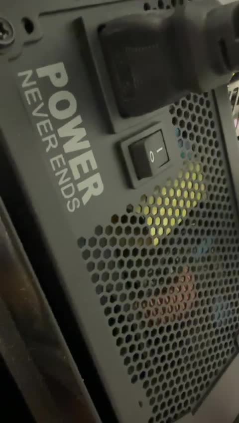

OCCT testlerinde kafamı kurcalayan şeylerden ikincisi ise şu; bi ara ekran kartı bozulduğu zaman tamire yollamıştım. Tamirden geldiği zaman takıp kullandıktan sonra PC yük altındayken garip bir ses geldiğini fark ettim. Bu sesin nereden geldiğini tam anlayamadım. Halen daha anlayamıyorum ama ses sanki fanlar kaboya sürtüyormuş gibi geliyor. Bu sesi Power testini yaparken de almaya başlayınca beni biraz işkillendirdi. PSU ise FSP Vita 1000GM.

Bahse Konu Olan Ses:

Bro detayli bakamadim fenerin macindaydim ama sorun derecelerle alakaliysa takilacak bisey yok. O islemci 95 derecede sabit yillarca calisir. Yani soyle dusunmeyin. 65 derecede daha uzun omurlu olur, 95 derece de omru kisalir falan. Oyle bir durum olmaz. 95 dereceleri gecerse de en fazla clock hizini düşürüp voltajı keser yine 95 lere getirir. En fazla performans kaybin olur ama burda 83 dereceyi gormussun ben problem goremedim. Ama dedigim gibi detayli bakamadim. Sorun dereceyse sorun yok. Baska biseyse cok kisa yazarsan bilgim varsa cevaplarim
Videonu izledim simdi. Fanlarla alakali bisey var. Onu daha net anlamak icin ekran kartinin fanlarina da kulagini koy psu nunda. Ama kabloya degme gibi bisey olmaz. Fanlarin rulmanlarinda sorun olmustur. Elinde varsa fanlarin orta bosluklarina wd40 sıkıp deneyebilirsin

hocam olay 83 derece değil de arctic lf 3 ile 83 dereceyi bulması. mx6 ya da 4 sıkmıştım takmadan önce pump out mu oldu acaba. bu kadar yüksek olmamalı. 7800 x3d bile 75 dereceyi görüyor maksimum. onun dışında cinebench skorları nasıl? olması gerektiği gibi mi? bir de fan sesine gelecek olursak ekran kartı cw sesi çıkarıyor ama bu ses o değil başka bir şey.

Ses coil whine yükte oluşabilen yaygın bir ses korkulacak bir şey yok , işlemci OCCT gibi ultra ağır bir teste rağmen iyi soğutulmuş oyunlarda muhtemelen 10 derece daha serin çalışacaktır. Değerler güzel duruyor silikon kalitesi olarak şansızın yaver gitmiş gibi. Ekran kartının sıcaklığı biraz şaşırttı biraz daha sıcak bekliyordum. Throttle falan yapmıyor yüke girdiğinde sıcaklıktan performansını kısmıyor yani sorun yok demektir. Power testini 4 dakika değil de 15-20 dakika yapın tam garanti olsun diye.

jombo işlemci sıcaklığı bana biraz fazla gelmişti açıkçası. bir de merak ettiğim, tek cpu testinde 83 derece 4.5 ghz de çalışırken neden cpu+memory de 75 derece 5.3 ghz de çalışıyor? cw sesi gibi değil bu ses farklı bir şey. fsp ler sessiz demişlerdi normalde fan sesine fazla takılmam ama kasa uzakta olmasına rağmen tam yükteyken kulak tırmalıyor.

coil whine şans işi FSP genel olarak sessiz psu üretsede şansına denk gelebiliyor. 83 derece normal elindeki işlemci 9900x ve yaptığın test occt oyundayken bırak 83'ü 70'i bile zor görürsün.
