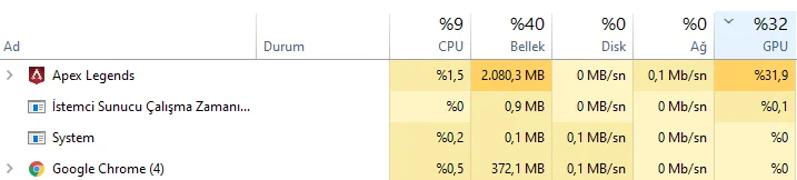

Düne kadar böyle bir şey yoktu ama görev yöneticisini açtım AMD nin uygulaması %20 cpu kullanıyor oyunlada beraber %100 cpuya çıkıyor bir kaç çözüm buldum yapmayı denedim ama olmadı videolardaki radeon relive klasörünü oluşturup kapatıp açma gibi ama o dosya bende var silip yaptım ama düzelmedi vs ne yapmalıyım uygulamayı kapatabilirim tabi ki ama önceden böyle bir şey yoktu

Boşta ekran kartı kullanımı beni miningden kıllandırdı açıkcası. Sağlam bir virüs uygulaması bilgisayarı temizleyip,yeniden başlatıp dener misin.

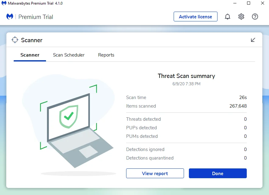

Malwarebytes

Kurduğun program,indirdiğin dosyalardan bulaşmış olabilir. Malwarebytes ile tara bence,hala devam ederse en azından o aradan çıkar.

Radeon host ekran kartı driverinın programı dostum. Bence bilgisayarını bir yeniden başlat. Yeniden başlatmadan önce de "Görev Yöneticisi -> Başlangıç"da aktif mi kontrol et,aktifse devre dışı yap. Yeniden başlatmadan sonra da gelirse mining virüsü.
Bak mesela aynı değerin bende ki değerleri:

başlangıçta radeon programı ile ilgili bir şey yok mining virüsü varsa nasıl silebilirim silinmesi zor bir virüs mü
Temiz görünüyor,benim tezim de çürümüş oldu. Aklıma gelen bir fikir yok dostum,internette aynı sorunu olan birinin linkini vereyim umarım işe yarar. LİNK
