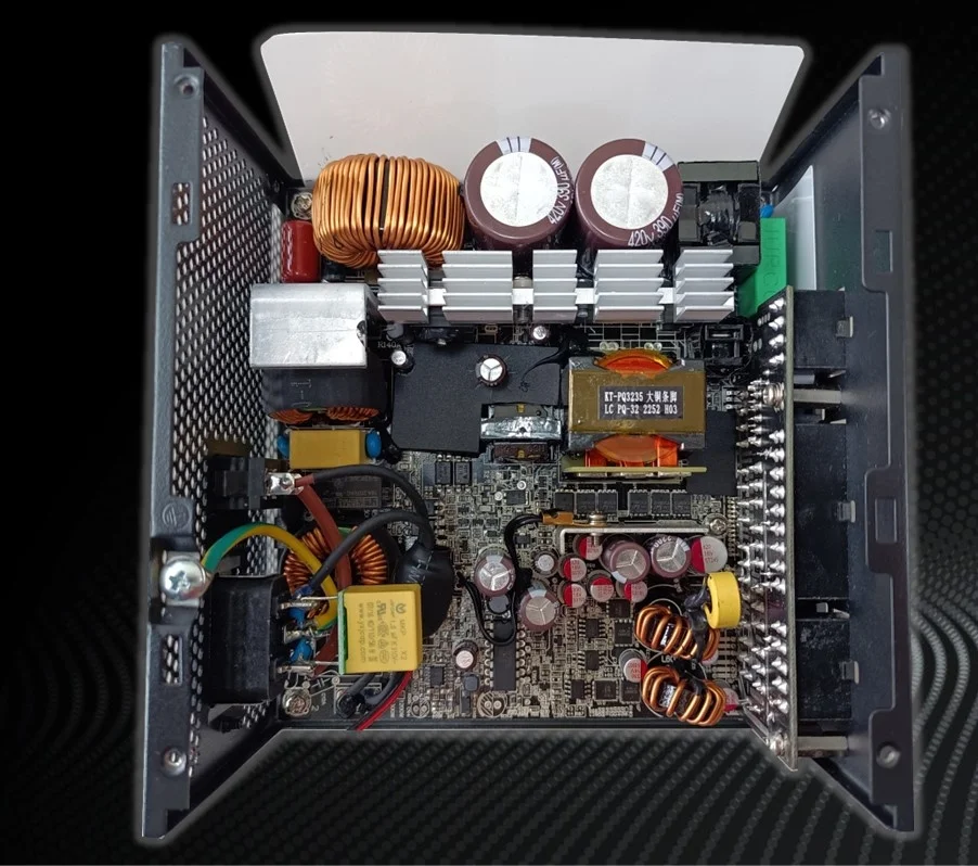

1. resim Rajintek Cratos - 1200W

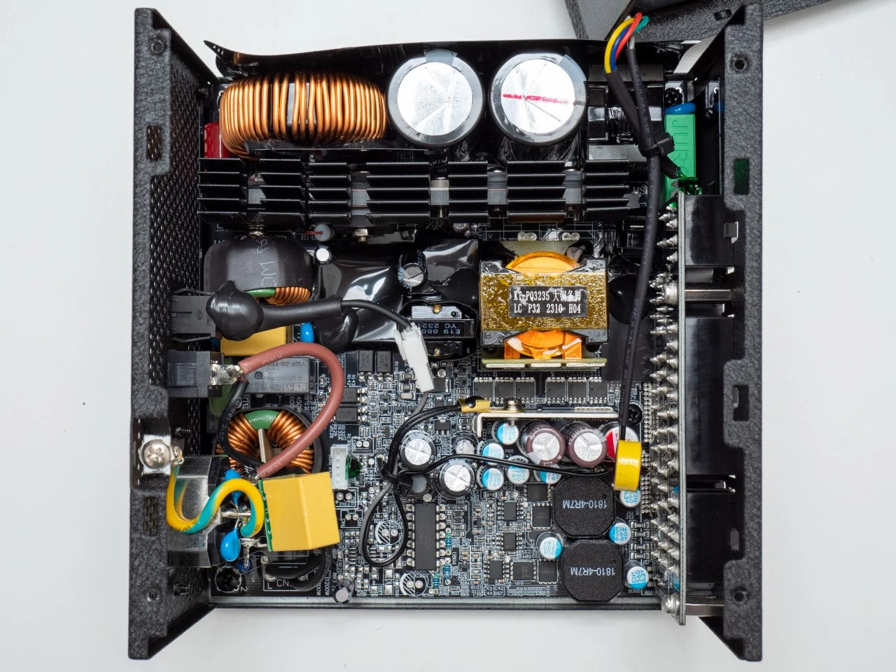

2. resim Enarmax d.f.x - 1200W

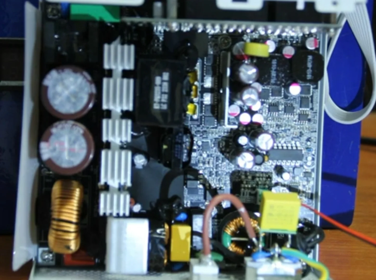

Cratos 1200W modelinin iç kısmı o. 850W'lık modelin biraz daha farklı.
En basitinden 5v ve 3.3v bobinleri siyah metal epoksiyle dolu kutuların içinde. Pfc bobini biraz daha küçük. Bazı mosfet yerleri boşta.
Teşekkürler hocam doğrudur, Enermax ile çok benzer olduğunu göstermek için atmıştım ben de.
