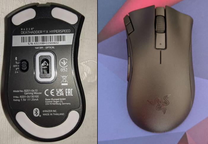

  • Beyaz skatez.
  • 127mm büyüklük, 42mm yükseklik, 67mm genişlik.
  • Yanlarda silikon yok.
  • Alt tarafta 2.4 GHz - off - Bluetooth Switch'i var.
  • DPI tuşları sol Click'in köşesinde.

Skatez
Beyaz skatez bulunuyor. Kutu içeriğinde yedekleri bulunmuyor. Beyaz skatezi zaten bilenler bilir ama bilmeyenlere de kısaca söylemek gerekirse, standart siyah skatezlerden çok daha iyi kayma performansı veriyor. Misal aynı model iki farenin birisine siyah skatez birisine beyaz skatez taktığınızda beyaz olanın daha rahat kaydığını ve hatta daha rahat kaymasından ötürü daha hafif olabileceği algısına bile kapılabilirsiniz. Bu bakımdan beyaz skatez çok güzeldir.

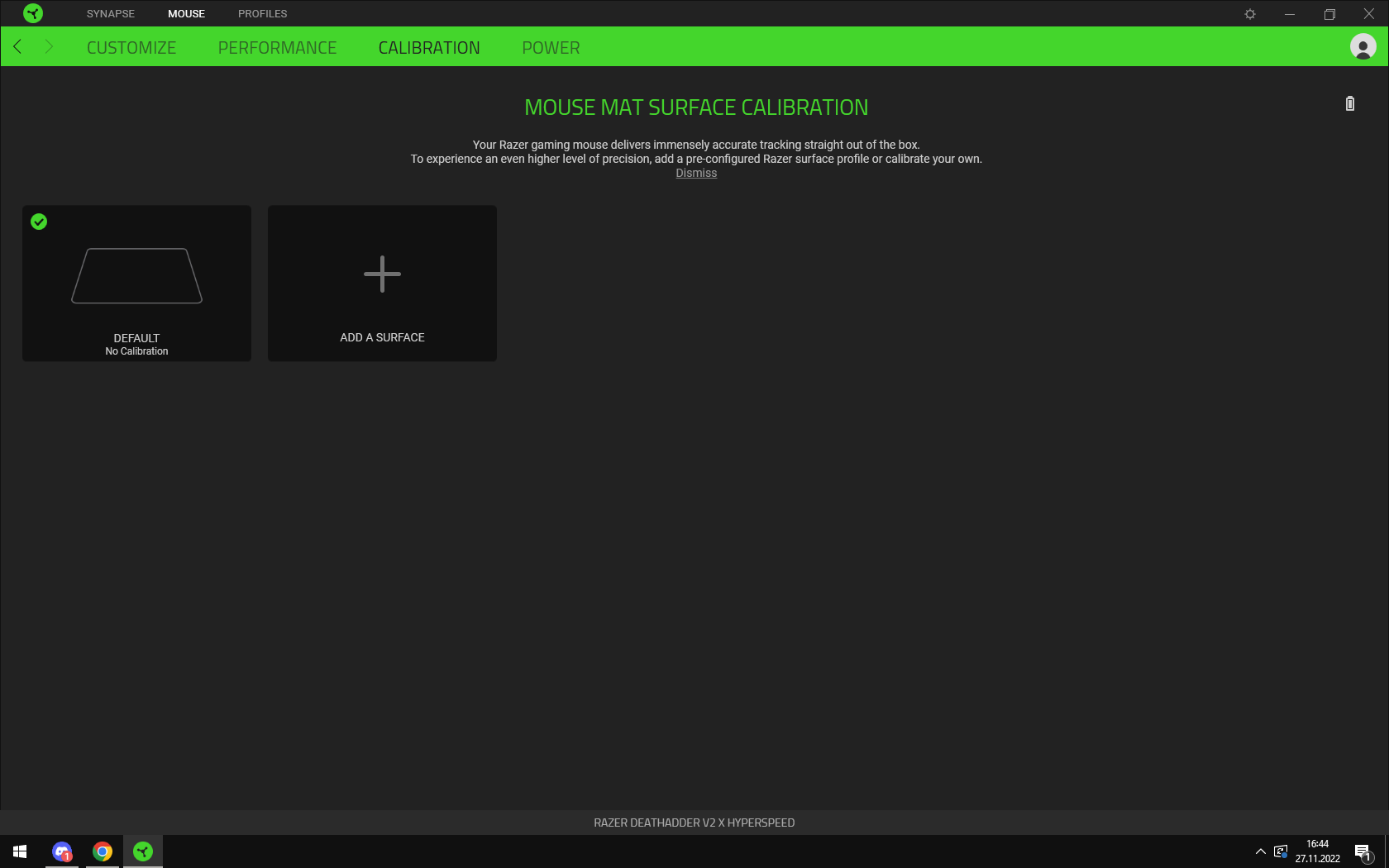

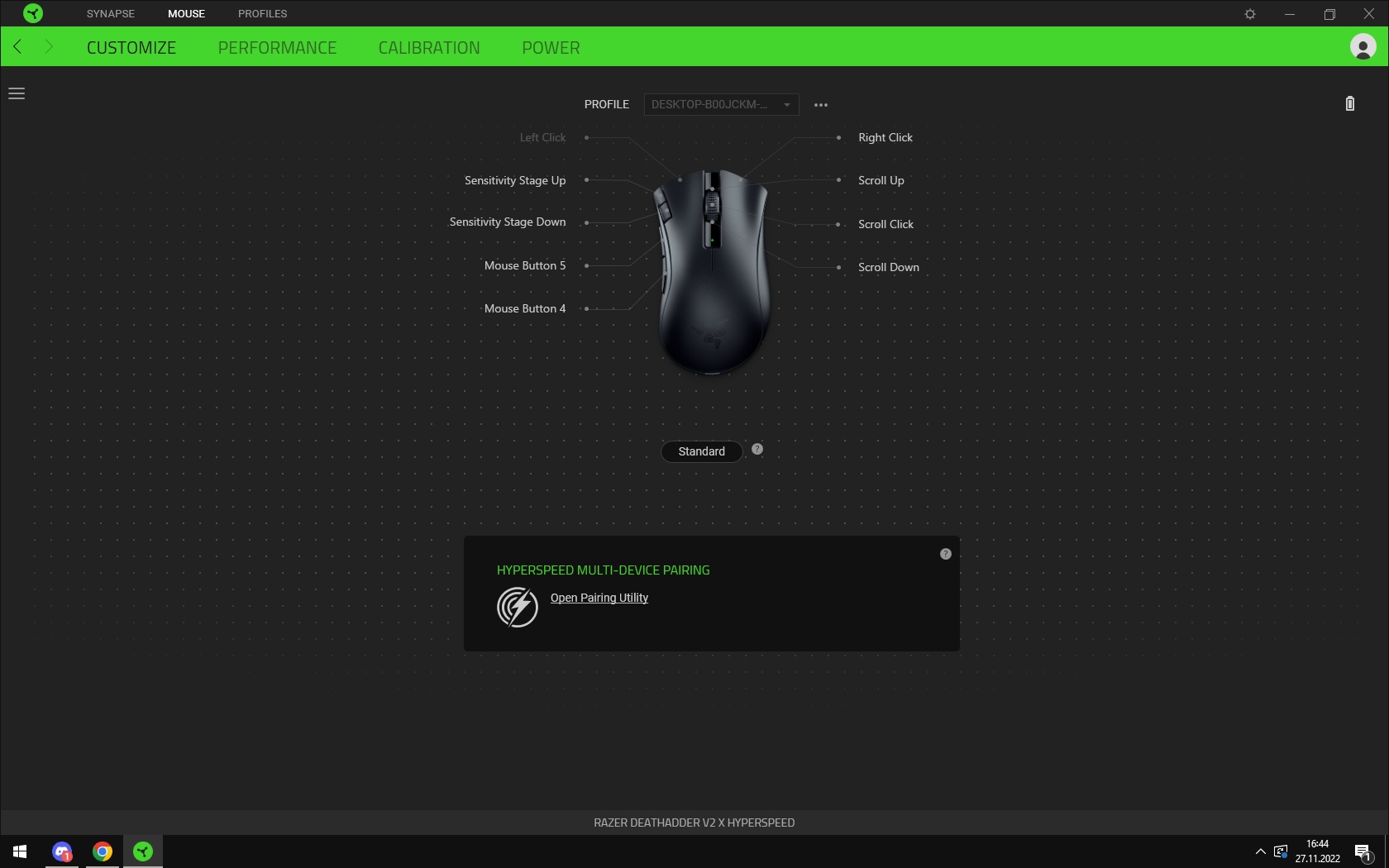

Zaten buradaki çoğu şey klasik, biliyorsunuz. Ekstra olan şeyler ise 5 adet DPI geçişinin olması, mouse pad kalibrasyonu ve Wireless Power Saving modu.

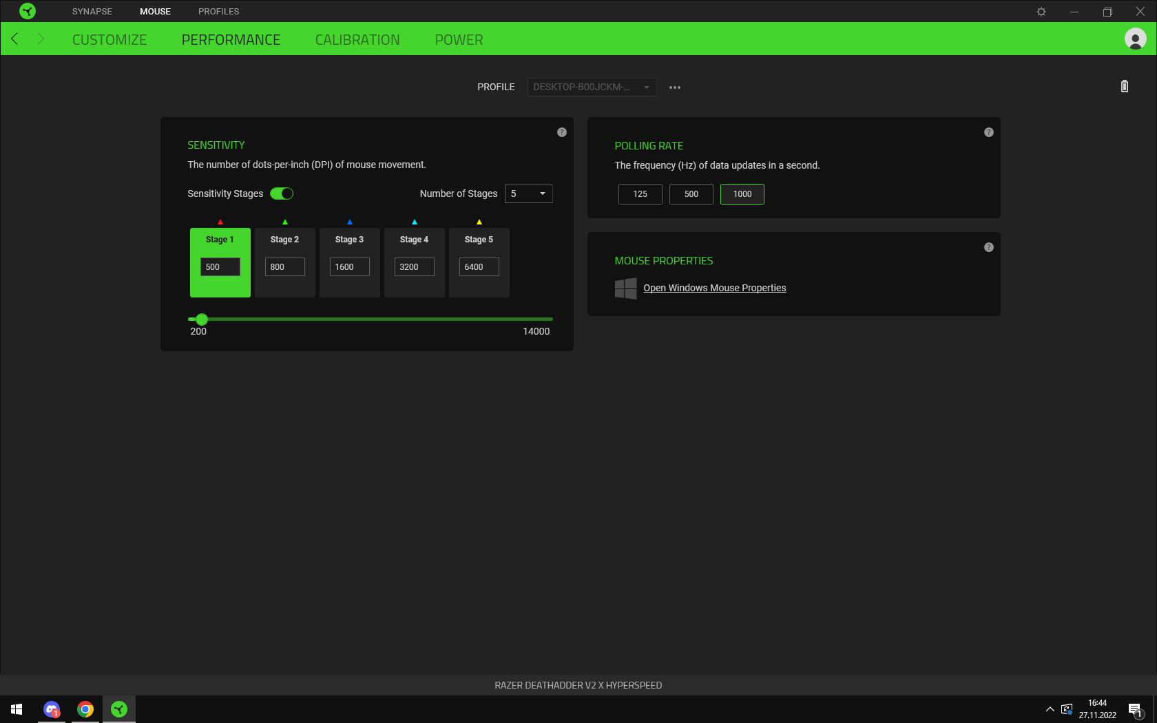

DPI geçişlerini istediğiniz gibi ayarlayabilirsiniz. İsterseniz de üstteki işarete tıklayıp direkt tek profil kullanabilirsiniz.
Not: Farenin Onboard Memory özelliği olduğu için yaptığınız değişiklikler/ayarlar, siz aksini yapana kadar aynı kalır. Farklı bir cihaza taksanız da aynı ayarlar kalır.

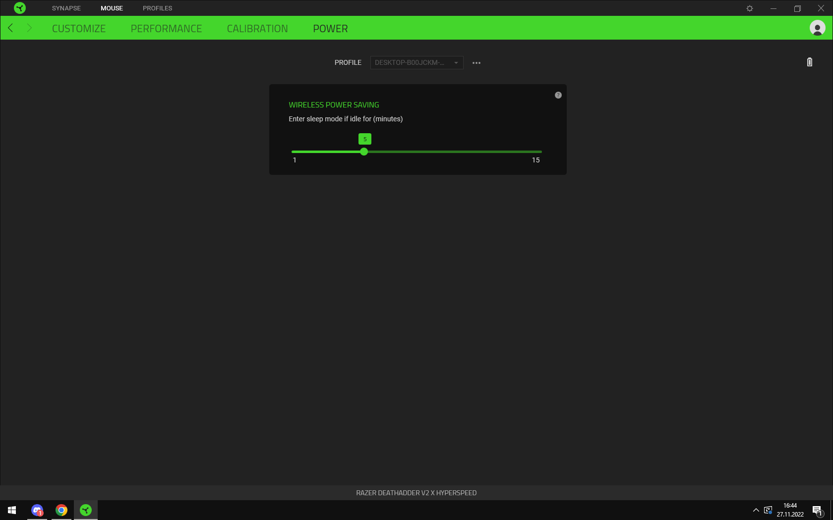

Wireless Power Saving: Evet, farenin altında bir "off" Switch'i olabilir ancak her zaman o Switch'i kapat aç yapmakla uğraşacak değiliz. Bu bağlamda Razer bunu düşünmüş ve yazılımında bu ayara destek sunmuş. Kısaca anlamı şu: Mouse, ayarladığınız süreden sonra çalışmayı durdurur ve pilden yemez. Örneğin 5 dakika mı ayarladınız. Mouse 5. dakikaya geldikten sonra çalışmayı durdurur ve siz tekrar kullanana kadar çalışmamaya devam eder. Bu oldukça güzel bir ayar.
Polling Rate ayarını da 125, 500 ve 1000 Hz olarak değiştirebiliyorsunuz. Stok olarak 1000 Hz geliyor.

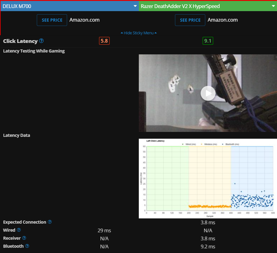

  • Düşük tıklama gecikmesi.
