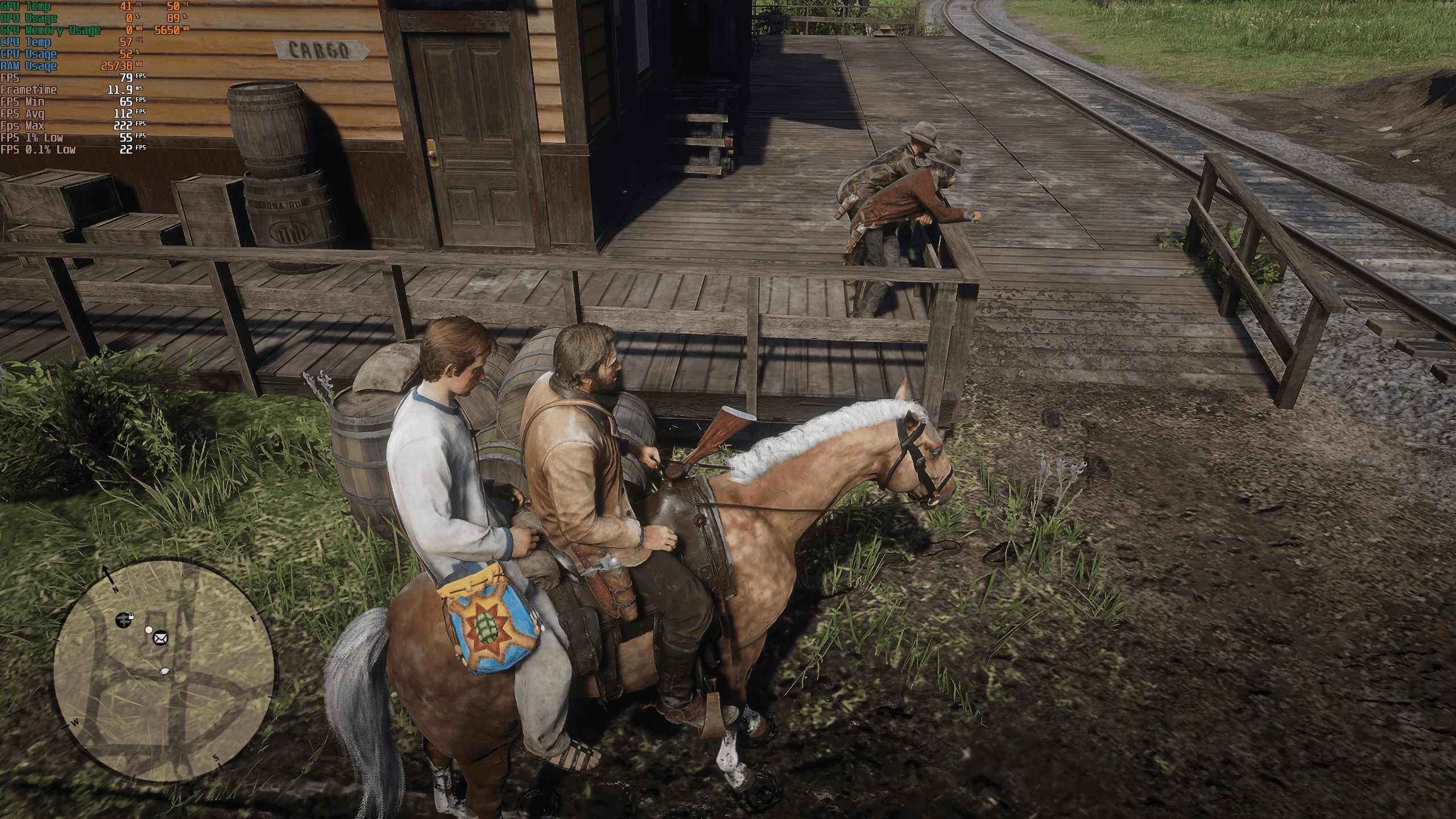

GPU kullanımı sürekli yüzde 90larda tamamı kullanılmıyor normal mi ?
Hocam RDR 2 işlemciyi de yoğun kullanan bir oyun, özellikle ekran görüntüsündeki gibi kasaba ve istasyon bölgelerinde işlemci yapay zekayı hesaplarken ekran kartını anlık olarak %100 besleyemeyebilir. GPU kullanımının %90-95 aralığında gezmesi bu sahnelerde gayet normaldir, buna darboğaz dememek lazım .
Zaten 79-112 FPS arası gayet akıcı değerler alıyorsun. Kartın %99 yerine %90 kullanılması sana oyun içinde bir takılma yaşatmıyorsa kafaya takılacak bir durum değil. Sıcaklıkların da gayet serin, sistem stabil görünüyor.

Hocam mantık burda biraz ters işliyor. GPU %90'da çalışıyorsa, kalan %10'luk kısımda aslında oturup beklemior, işlemciden gelecek veriyi bekliyor.
ayarları yükseltip kartı zorla %99 kullanıma çekebilirsin evet. Ama bu sana FPS kazandırmaz, aksine FPS'ini düşürür. Çünkü kartın yükünü ağırlaştırmış oluousn.
Daha fazla FPS almanın yolu %90'ı %99 yapmak değil, tam tersine işlemciye binen yükü hafifletmektir. RDR 2'de Water Physics ve geometry Level gibi ayarları biraz kısıp işlemcinin elini rahatlatırsan, ekran kartına daha hızlı veri gider ve FPS'in artar.

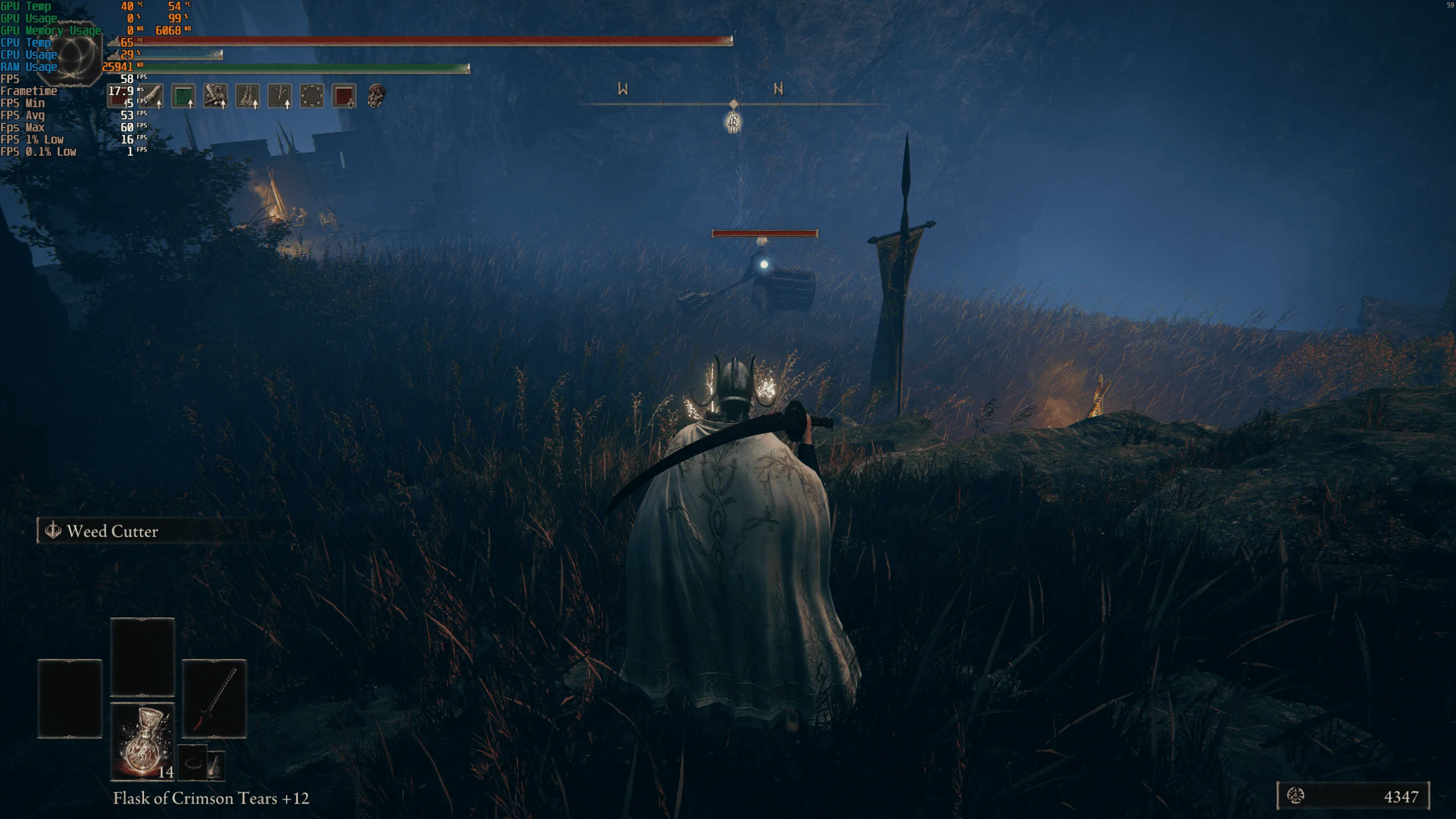

Farklı bir oyunda denemek istedim Elden Ringe girdim. GPU 99a ulaştı fakat ram kullanımı yine çok yüksek. Bu ssde herhangi bir tarayıcı açık değil. Oyunu kapatıp görev yöneticisinden baktığımda boşta %61 ram kullanımı görüyorum. Görev yöneticisine göre çok büyük ram kullanan bir uygulama da gözükmüyor. En üstte steam var o da 500mb civarı kullanıyor.
GPU:4070SUPER CPU:7800X3D RAM:32GB CL30 6000mhz Win 10 kullanıyorum

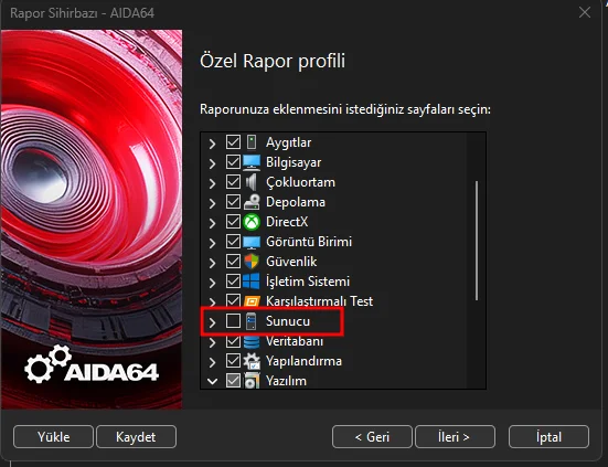

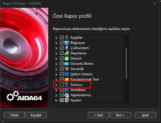

Şu bağlantıdaki rehbere göre rapor oluşturup, bir paylaşım sitesine yükleyip atar mısın? Spesifik bir sürücü falan galiba buna neden oluyor kontrol edeyim.
Ayrıca ayrıntılar kısmında daha net değerleri görürsünüz.

Hocam böyle büyük bir raporu paylaşmak istemiyorum bilgisayarda özel şeyler de var. Benim rapordan kendim bakma şansım var mı?
Rapor sadece yüklü uygulamalar, sürücü sürümleri vb. yazılı olarak gösteriyor. Öyle şurada şu dosya var gibi bir şeyi taramıyor.
Yine de rehber dışında sunucu kategorisinin de tikini kaldırabilirsin. Ama dosya paylaşmadığını hatırlıyorum.
Raporu ben indirdikten sonra silebilirsin. İstiyorsan Mediafire üyelik oluştur, dosyayı oraya yükle ve ben indirince belirteyim sil.

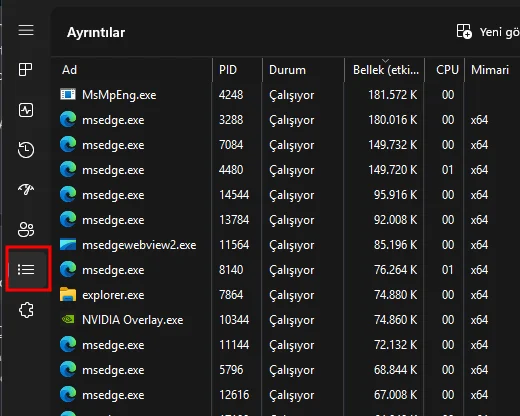

O halde görev yöneticisinde çalışanların detaylı bir görselini atın. Hatta başlangıç öğeleri kısmının.

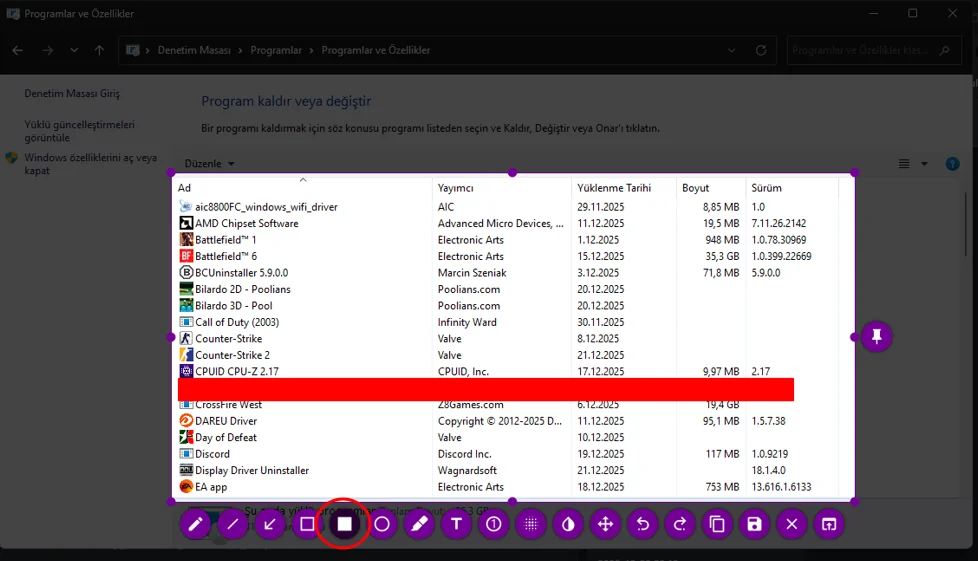

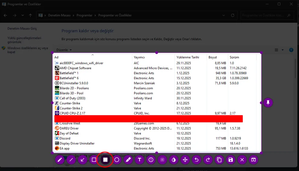

Denetim masası ''Denetim Masası\Programlar\Programlar ve Özellikler'' üzerinden programlar kısmının tamamını 2-3 ekran görüntüsü gerekebilir atın. Gizlemek istediğiniz oyun, uygulama vb. Flameshot tarzı bir uygulama ile görseli alıp gizleyebilirsiniz.
Windows'un Prnt screen tuşu kendi aracını açıyor. Onu kapatmanın yolu var. Ama şimdilik denetim masasında ekran görüntüsü alacak şekilde büyütün, sonra flameshot simgesine tıklayarak ekran görüntüsü alın. Kaydederken indrilenleri seçin. Flameshot ekran görüntüsü alınca üzerinde oynama yapmanızı sağlayan araçlar sağlıyor. Forumlarda da bu araç ile ekran görüntüsü alıp insanlara yardım ediyorum. Windows aracından daha basit ve işlevsel.
