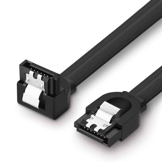

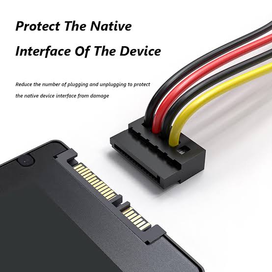

Alttaki fotoğraflarda bulunan kabloları kontrol edin.
İlk fotoğraftaki Kablonun bir ucu anakarta takılı olmalı, diğer ucuda diske takılı olmalı.
İkinci fotoğraftaki kablo ise PSU'dan çıkar ve o da sadece diskinize takılı olması gerekir. Bunları kontrol edin.

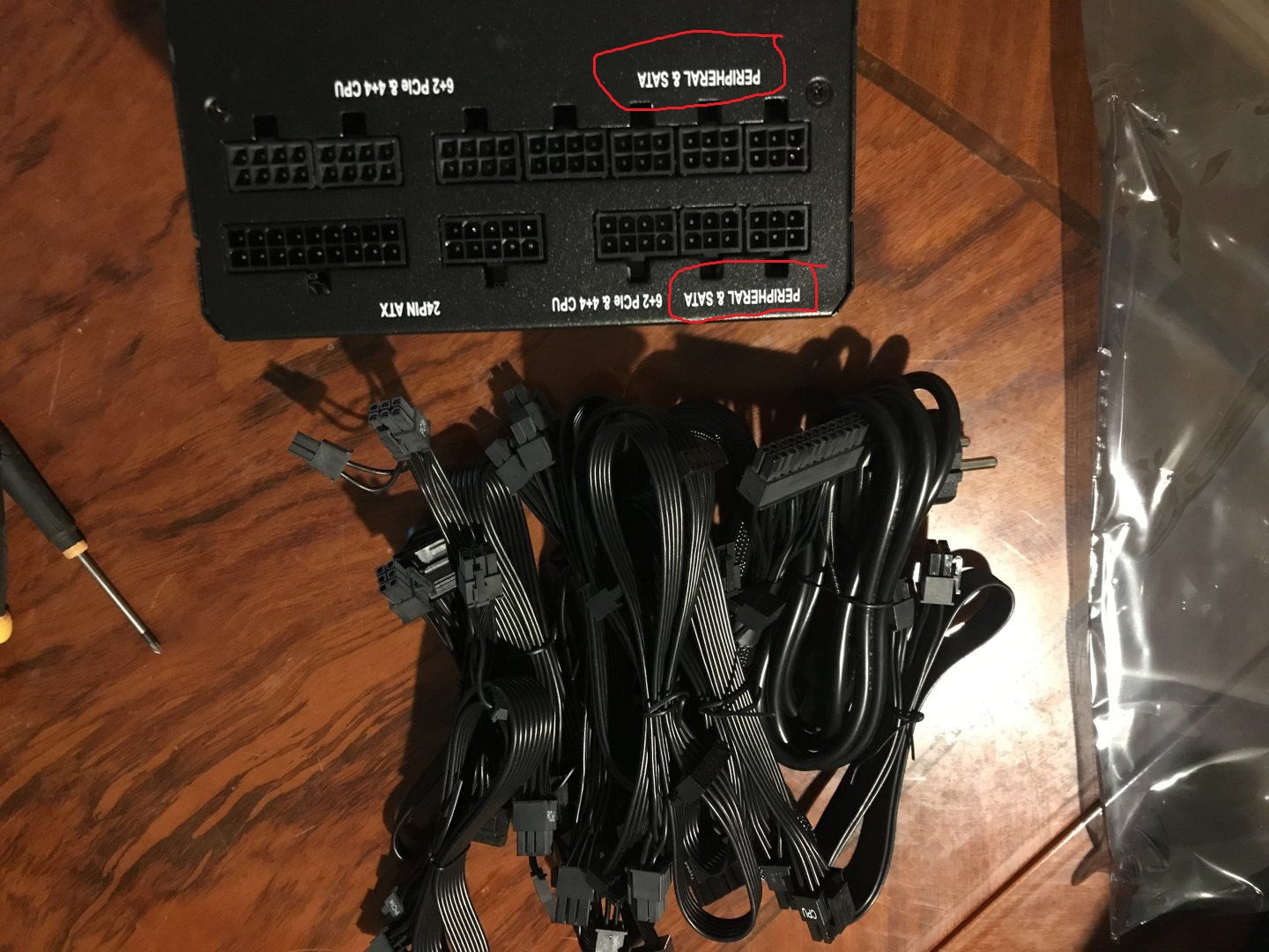

PSU modüler olduğu için birde orda sıkıntı var mıdır acaba orda da yanlış takılmış bir kablo var mıdır?
sdd ye giden sata kablosunu power supplyda kontrol edermisin dostum.
