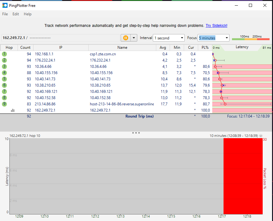

Geçmiş tarihli testlerimi birazdan ekleyeceğim. İnternetimin canı şuan paket kaybetmek istemiyor sanırım. Ek olarak 79 yerine 72'yi yani West'i de deneyeyim
Ekran görüntüsü atabilir misiniz?
Bir de 162.249.72.1 adresine deneyin.
1. görselde 162.249.72.1 testimi şimdi yaptım. 2. görsel 162'nin sorunlu, 185'in temiz çıktığı bir test. 3. görsel temiz bir 185 ve son olarak güncel temiz bir 162. Ne ararsanız var yani. Sabah 162.249.72.1'yi tekrar test edip sonucunu gönderebilirim. muhtemelen onun sorunlu olacağı bir zaman aralığı da vardır.

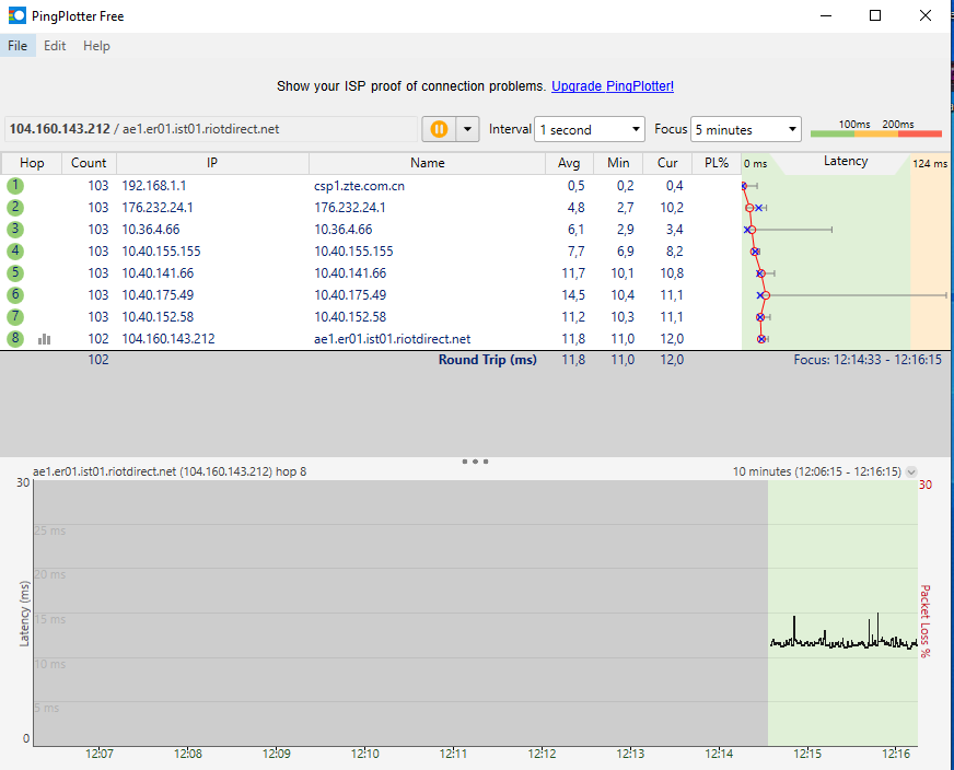

Bu iplerin çoğu maskeli. Hepsi dinamik çalışıyor.
Bir de 104.160.143.212 IP adresine aynı testi gerçekleştirebilir misiniz? Onda durumlar nasıl?

buyurun
ayrıca west sunucusunun da %80 paket kayıplı halini denk getiririm demiştim onu da bırakayım. gece hiç problem yoktu hatırladığınız gibi

Desteğin verdiği IP adreslerinde dediğim gibi durum her zaman öyle.
Bende de şu an 100 paket kaybı gözüküyor. Oyunda sunucunun kendisine bağlanırken (Client değil) kullandığımız IP o bahsettiğim sonu 212 ile biten.

Evet, Superonline da buna dayanarak sorun yok, karşı taraf kaynaklı diyor. Riot ise sorun internetiniz kaynaklı diyor. Açıkçası son yaptıkları açıklama beni tatmin etti diyebilirim ancak bu sorunumu çözmüyor :D
