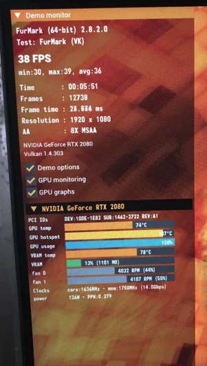

Rtx 2080 hotspot nasıl düşer
Ege010
14 Mart 2024
10
0
Fan ve blok temizliği, termal macun yenileme, imkan varsa da termal ped yenileme.
Vramler sıcaklığı normal.
Kartın açlııp PTM bazlı macun ve genel temizlik yapılması lazım hotspot aralığı çok yüksek, macun kurumuş. Daha önce açılmış olmasın lazım kart açıldı mı?
evet daha önçe termal macun değişmiş
Tamam pump out yapmış. Kartın açılıp tozlarından vs arındırılıp PTM7950 ve ya Helios ile macun değişimi yapılması lazım. Sonra 5 sene açılmasa da bir şey olmaz.
150 wat geçmiyor
