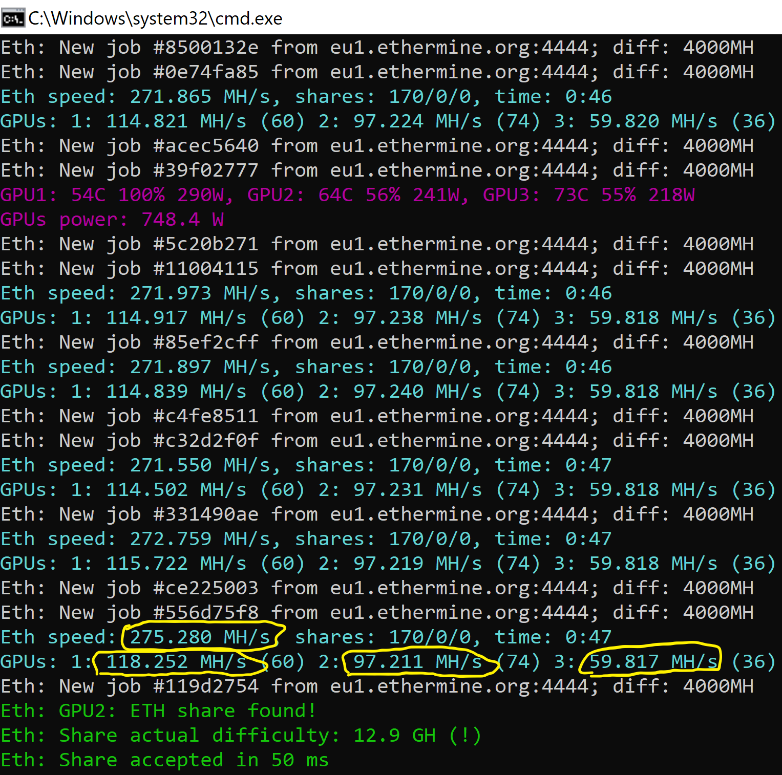

Arkadaşlar merak edenler adına başlıkta bahsettiğim bu üç kartın ETH kazım değerlerini sizinle paylaşıyorum.
Kazım olur da Overcloksuz olur mu? olmaz! tüm kartların Core Clock Hızını -350MHz düşürüp / Bellek Clock Hızını +1000MHz arttırdım.
DEĞERLER
RTX 3090: 118,2 MH/s
RTX 3080: 97,2 MH/s
RTX 3070: 59,8 MH/s
TOTAL: 275,2 MH/s
