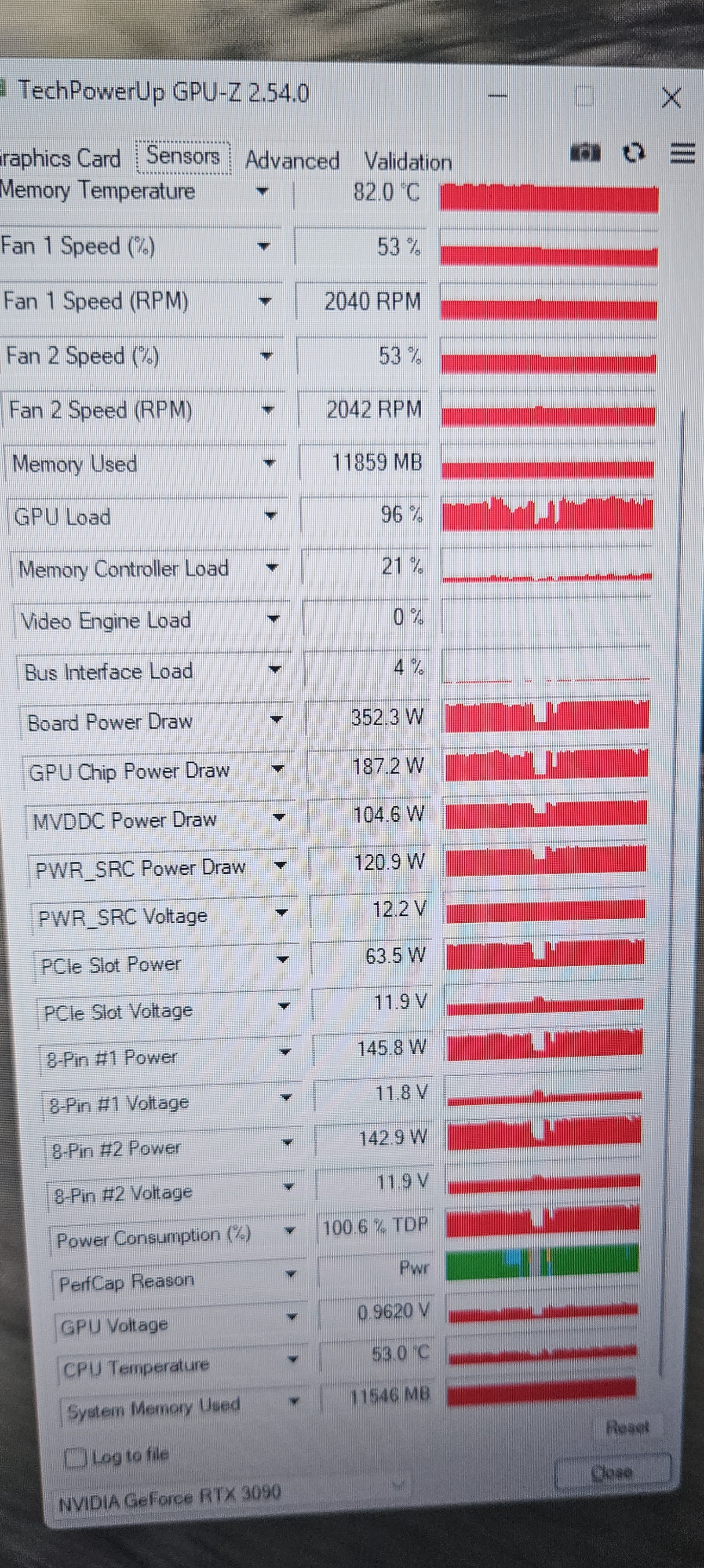

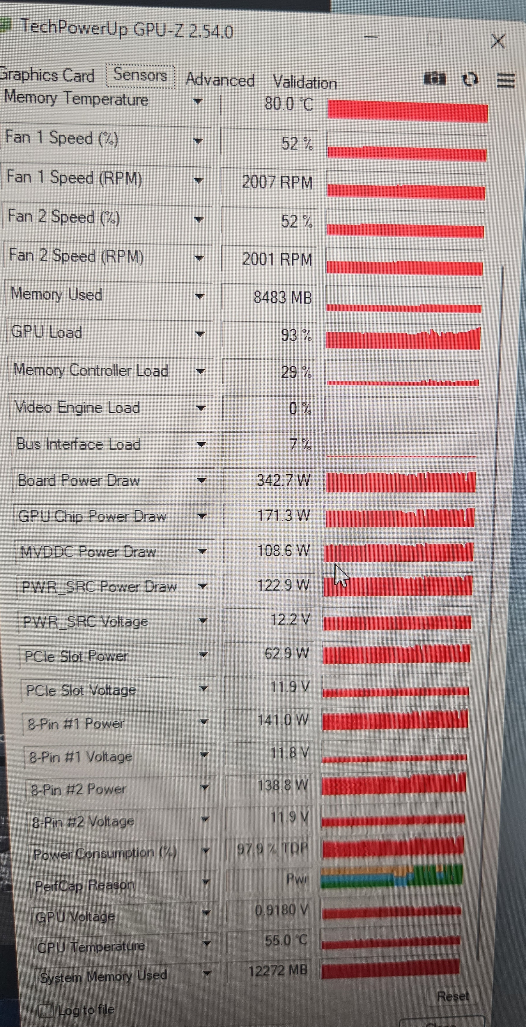

Bu değerler normal mi
İ5 13400f
1x16gb ram (dual değil tek)
3090
2k ekran kullanıyorum

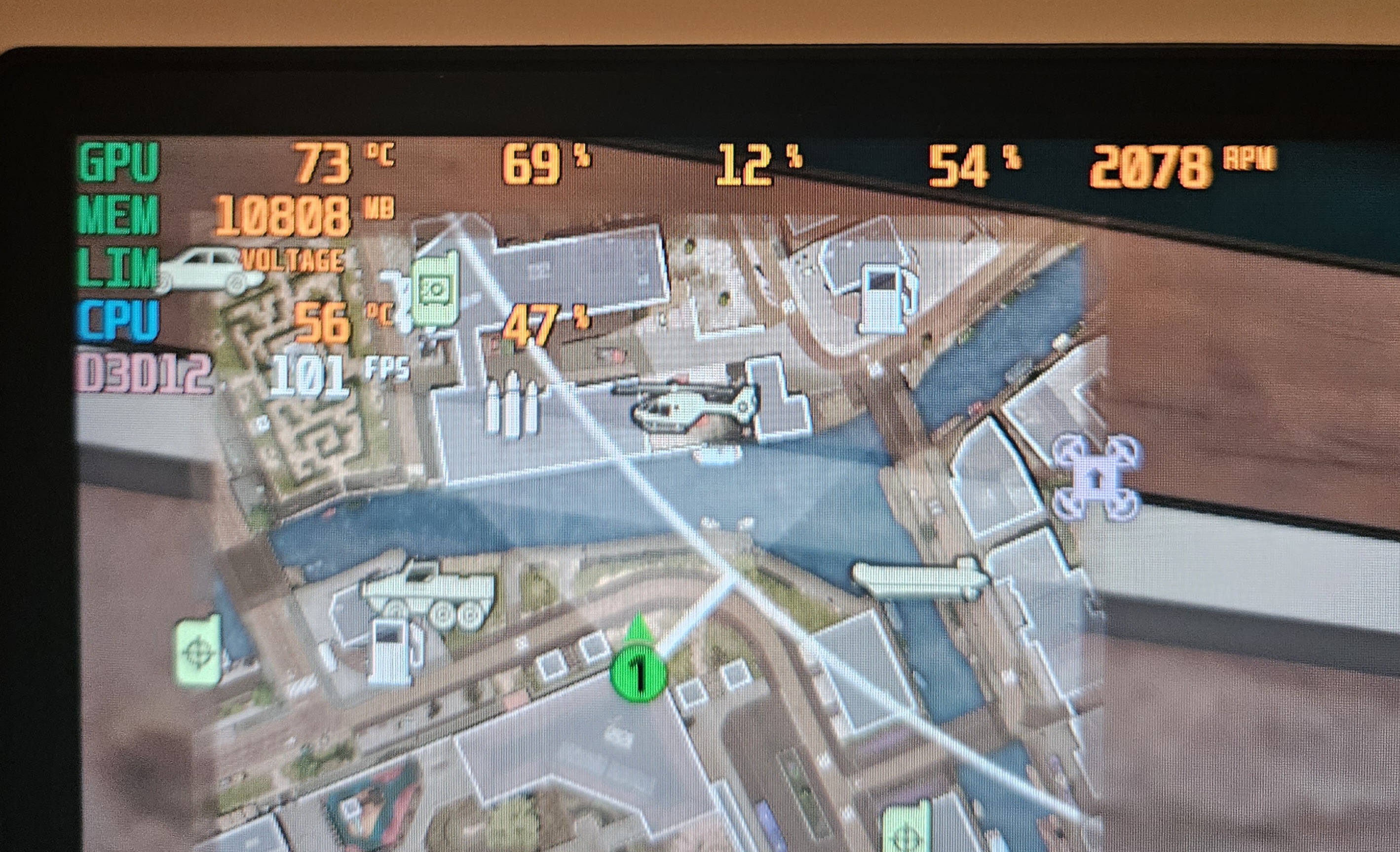

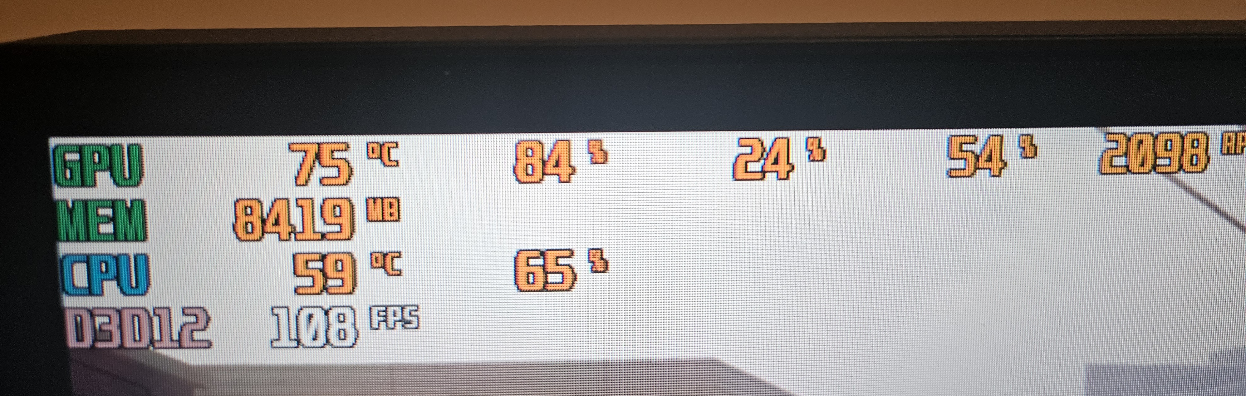

Gpu kullanımı oyunda 75 90 arası gidiyor acaba ram 1x16 olduğu için olabilir mi ? Gpu chip power vs normal mi bilen biri aydinlatabilirmi
Boktan 1.01 1.06 oluyor warzone testini de atacağım
Warzon da 69 75 88 96 yüzdelik kullanımı çok değişken yürürken koşarken bunun nedeni ram olabilirmi ? Oyun yüksek ram istiyor sanırım 2k oynuyorum
Değerler normal mi ramden dolayı mi oluyor bu durum sizce dual yapsam düzelir mi ?
İ5 13400f
3090
Ekran kartının 8pin girişlerinde çok fazla düşük voltaj gördüm 11.8 sınır olarak kabul edilir 11.9 un altına düşmemesi gerekir. Zaten Techpowerup verilerine göre kartın %100 güçte kullanılmakta Oyundaki değerler yanlış olabilir. PSU ömrü bitmek üzere haberiniz olsun.
Ramin single veya Dual olması ekran kartına binen yükle alakası yoktur Sadece daha yüksek kare hızları Yani FPS artışı olacaktır o kadar yine GPU kullanımı aynı kalacaktır.
Powerim modüler rm850 power PCI slotu degissem denesem olurmu bide ekran kartının pin girişinde sorun olma ihtimali varmı yoksa psuda mi sorun

Ekran kartı pin girişi mi sorunlu sizce yoksa power mi
Hocam 8 pin voltajlar 11.9 11.8 olarak gözüküyor baktiysaniz normali bu mu ?

PCI slotları 11.9 11.8 benimki ama bundan dolayı gpu kullanımı sorun olurmu bendeki attığım testte normal gözüküyor çünkü
Senin direk anakart PCİ slotundada düşük Voltaj gördüm orası en az 12 ve üzeri olması lazım PSU baya ömrünü yemiş gibi duruyor. Sorunun kaynağı %100 bu diyemem ama PSU Sınırda diyebilirim. TDP ve voltaj olarak sorun nedir diye konu açmısın bende gördüğüm kadarıyla Problemleri dile getirdim o kadar.
Anakart PCI slotunda da mı sorun var yani
Mesela Şöyle bir örnek verebilirim 6900xt olan bir sistemde pinler 11.7 pci slotunda 11.8 olan Kartın performasında ciddi problemler ciddi fps droplar ve Anlık kitlenmeler yaşadığımız oldu AMD tarafında bu problemler daha ciddi davranışlar sergilesede Nvidia tarafında genelde düşük GPU kullanımı gibi sorunlar çıkartmakta yada Ciddi fps düşüşleri v.b olaylar.
Anladım bu dediklerinizin sorunu anakart mi peki yoksa power supply mi
Bence PSU da sorun var Yeterli voltaj veremiyor. Normalde olması gereken 12.6 dır hem anakartta hem 8pinlerde Bu voltaj olayı PSU nun Watt yada gold silver plat 80+ olması ile alakalı değil İçindeki Voltaj regulatörünün Sağlıklı olması ile alakalıdır. Yani sen bu sisteme en dandik sıfır 700w bi psu taksan Ölçüm yapsan büyük ihtimalle bu voltaj değerleri 12 nin üstüne çıkacaktır. Tabi tavsiye etmem uzun vadede Bu voltaj seri bir şekilde düşecektir. Regulatör kalitesi sebebiyle. Zaten fiyatı arttıran en büyük etkende bu 10 yıl garantisi olan PSU ların Regülatörleri ve içinde bulunan parçalar Yüksek sıcaklık işte sağlını düşerebilecek bütün etkenlerden en az etkilenecek şekilde tasarlandığı için 10 yıl garanti veriyorlar ve düşüş olmuyor.
Bendeki rm850 daha 1 yıllık 9 yıl garantisi mevcut
Garantiye yolla direk
Ben 8 yıl önce aldığım 760w seasonic 80 + gold Psum güç kaynağımı %50 yani 380w üstünde bir load soktuğumda voltaj 11.9 lara kadar düşüyor ancak 380w ve altında hiç bir şekilde 12.6 altına düşmüyor Şuanda RTX 4070 ile Topltam yükte sistemim 370 ile 400w arasında yüke biniyor ve voltaj 12.6 ın altına düşmüyor.
