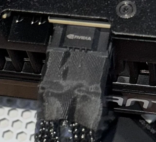

Şu an kullandığım ekran kartı Gainward Phantom 5070 Ti, alalı 1-1.5 hafta oldu ilk aldığımda boşta 28-30 dereceydi bu derecede 576.02 driverını kullanıyordum. Dün yeni NVIDIA 576.28 güncellemesini yaptıktan sonra sıcaklık 36-37 derece oldu ama ondan önce ekran kartına takılı güç kablosunu çıkarttım taktım tam takılı değil diye sonra güncelledin, acaba hangisiyle ile alakalı? Şu an kablo ekran kartına PNG'deki gibi takılı, bir sorun var mı?
kablo düzgün takılmış bir sorun yok. driver ile alakalı bir sorundur muhtemelen.

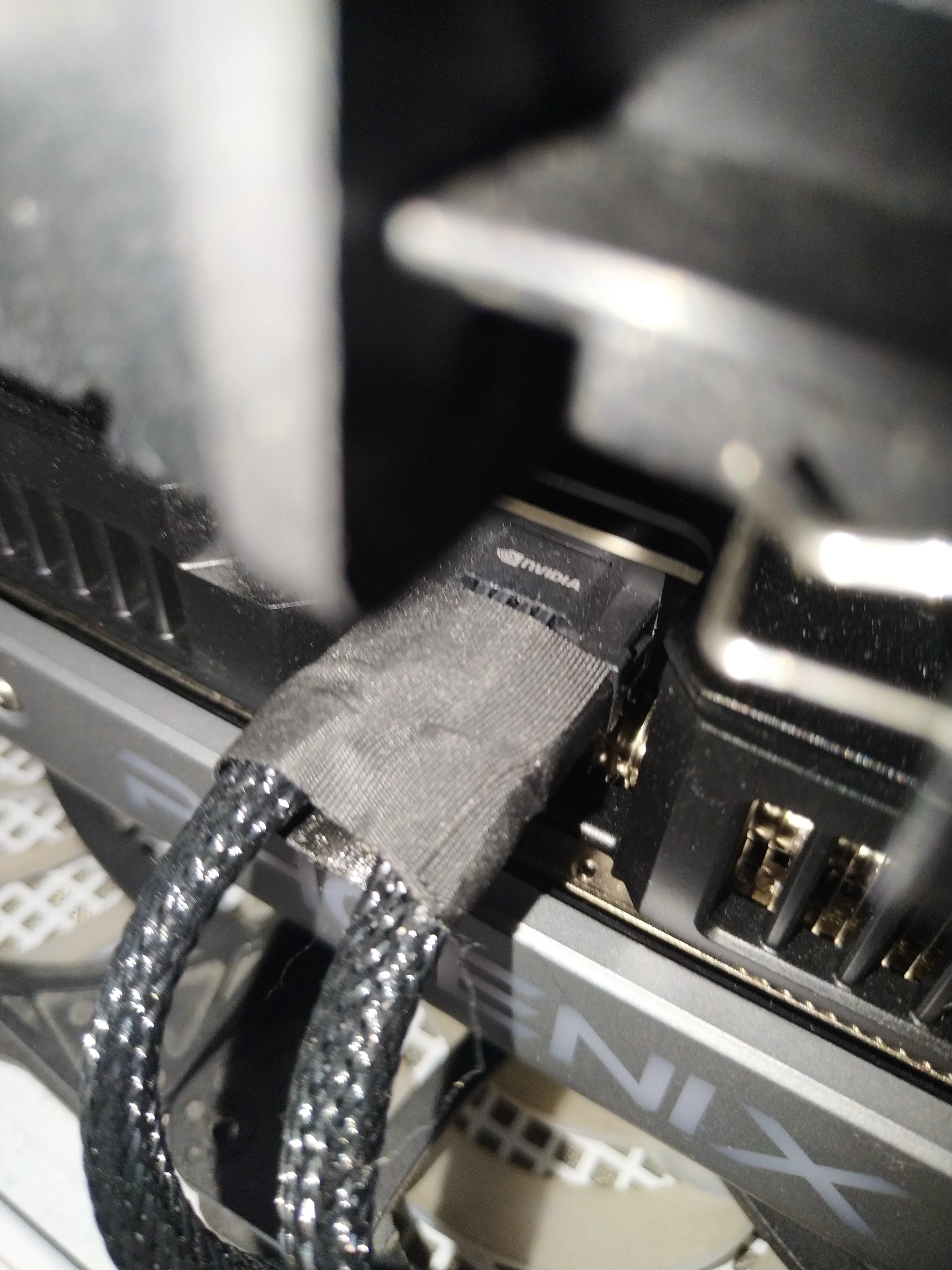

!!!!güncelleme: hocam biraz daha bastirabiliyorsaniz bastirin kabloyu. bu sekilde de bir sorun yasamazsiniz muhtemelen ancak girebilme payı var gibi biraz. kendi kablomun fotosunu ekliyorum assagiya. ben de ayni ekran kartini kullaniyorum.
Teşekkürler hocam evet biraz daha bastırdıktan iyice oturdu şuan bu şekilde ve sıcaklık sorunu drive ile alakalı çıktı cevaplarınız için teşekkürler.
