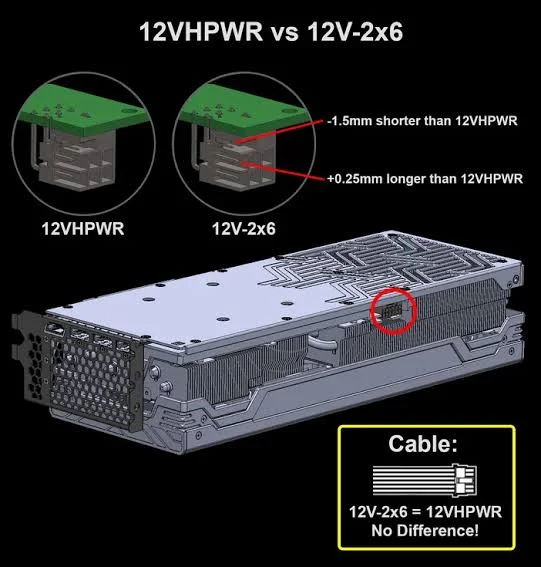

Hocam arkadaşın sorunu kasaya sığmaması ki bu psu 12v2x6 değil alınmışken pcie 5.1 ve atx 3.1 yapı alınmalı şahsen. Örneğin rm850x 2024 v.b. 12v2x6 da pin biraz geri çekildi ( kabloda değil girişlerde ) bu şekilde tam oturtuğundan emin olmak amaçlandı.

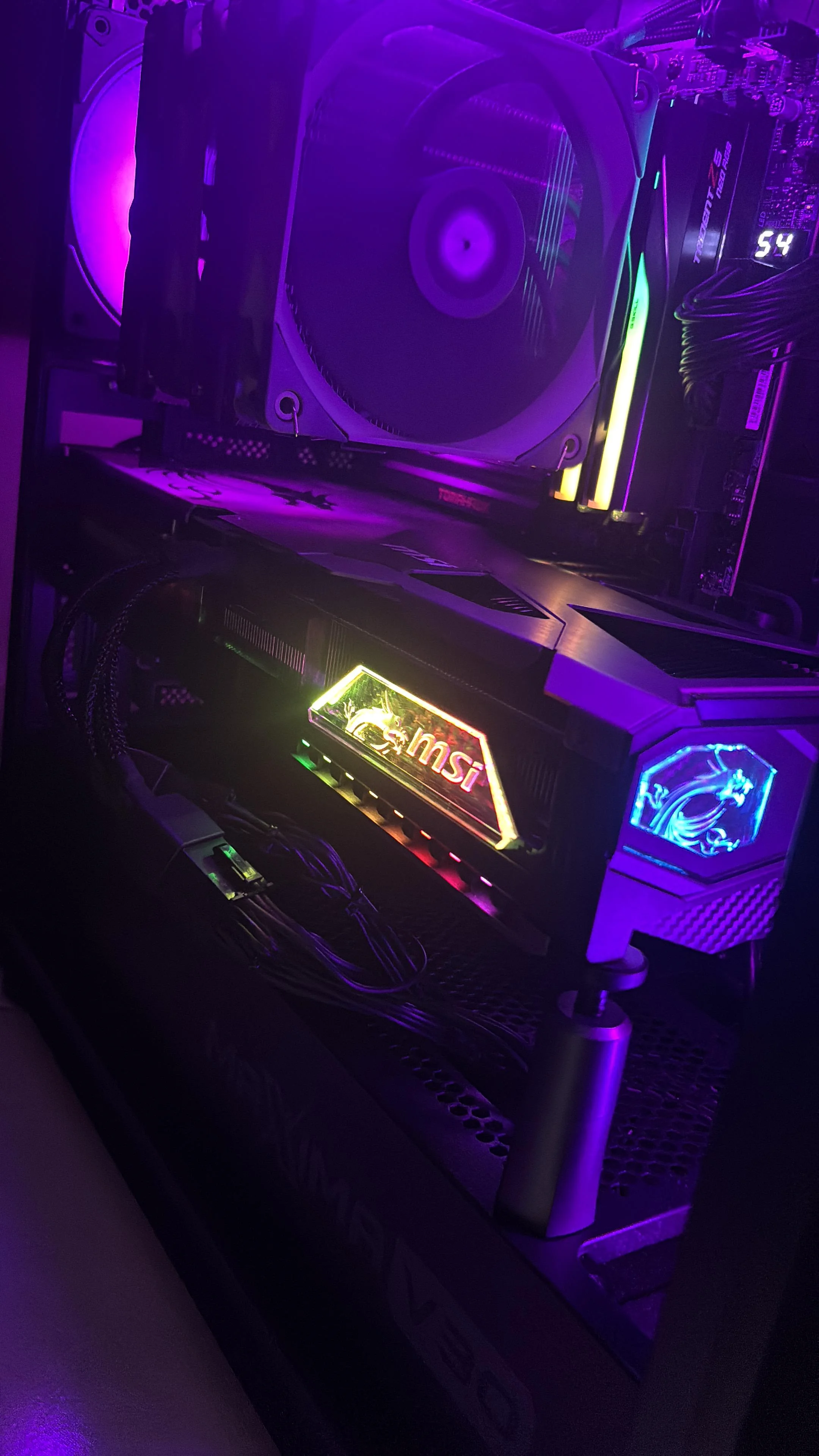

Psu değiştirdik kurulumunu yaptık. Kabloyu aldık. Kasanın çitası ile ekran kartı arasındaki mesafe 2 cm bile değil. Msi ın kablosunun içerisinden çıkan dönüştürücüde 25mm ve 40mm arası kabloyu bükmeyin diyor. Benim kabloyu bükecek mesafem bile yok. Sıkıntı burda başlıyor.

incelemesi için bir çok ürün bıraktım hocam eminim bütçesine göre ürünlerde var içerisinde ki pcie 5.0 ürün önerecek değilim 5.1 bir standart haline gelmişken ki bir çok yanmanın önüne bu şekilde geçildi keyfi bir öneri değil.
maalesef hocam ona tek çözüm ya kasa değiştirmek yada modüler psu yanında 90 derece kaliteli bir kablo almak olacaktır
Siteden 3-4k ya satılan akvaryum kasaları inceliyorum. İnceleme fotoğraflarına baktığımda büyük kart kullanan kullanıcılar kasanın yanını açık kullanıyor çünkü aynı problem onlardada var. Yani bu konuda derinliği yüksek olan bir kasa yok mu acaba ? Ya da kasanın kenarını açık kullanmak problemli mi ?

Hocam açıklamasını attım yukarıya güvenli olmadığı için 4070 super ve sonrasında ekran kartında ve psularda girişler değişti araştırabilirsiniz
Kasanın yanının açık olması toz açısından dert, daha sık temizlemen gerekir ama onun harici bi zararı yok, insanlar uzay montaj kullanıyor sorun olsa onlara olurdu önce. Benim kardeşimde de Warcry kasa var, onun ekran kartı da 4080 sığmamıştı ama onda kasanın yan camını uzun vidalarla takma opsiyonu vardı, sadece camın etrafında kasayla arasında boşluk kalıyor. Sanırım senin kasada öyle bir opsiyon yok di mi?
