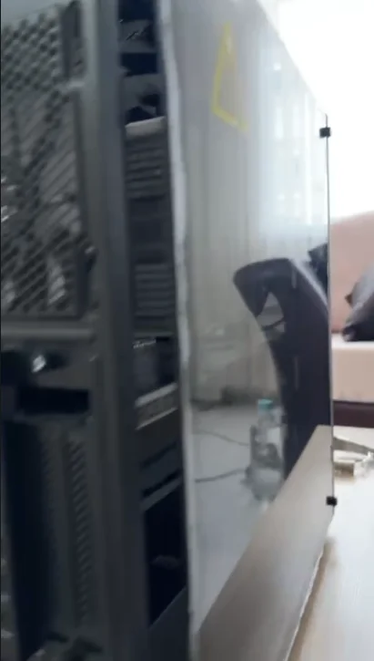

Kasanın yanının açık olması toz açısından dert, daha sık temizlemen gerekir ama onun harici bi zararı yok, insanlar uzay montaj kullanıyor sorun olsa onlara olurdu önce. Benim kardeşimde de Warcry kasa var, onun ekran kartı da 4080 sığmamıştı ama onda kasanın yan camını uzun vidalarla takma opsiyonu vardı, sadece camın etrafında kasayla arasında boşluk kalıyor. Sanırım senin kasada öyle bir opsiyon yok di mi?
Öyle bir opsiyon yok. Fakat şöyle bir şey denemiştim sabah. 4 tane vida var ya hani. Sadece sağ taraftaki 2 vidayı taktım. Soldakileri takmadım. Cam bir kapı gibi 3-4 cm aralanabiliyordu. Ama sonuçta bu bir cam. Köşelerde vida takılı iken en ufak darbede patlayabilir. O yüzden bu bulduğum çözüm fiziğe yenik düşer. Görselle bunu özetleyebilirim. En uçtaki 2 vida takılı en arkadaki 2 vida boşta. Açılıp kapabiliyor ama kısıtlı açılarla.
O zaman geçici bir süre açık kullan hocam, bi yandan da 90 derece aparatı bakarsın güvenilir bir üreticiden yorumları falan iyice okuyup, çünkü sakıncalı işler güç oranı yüksek olduğu için. Baktın içine sinmiyor yeni bir kasa alırsın, 2 elden satmayı denersin elindekini de

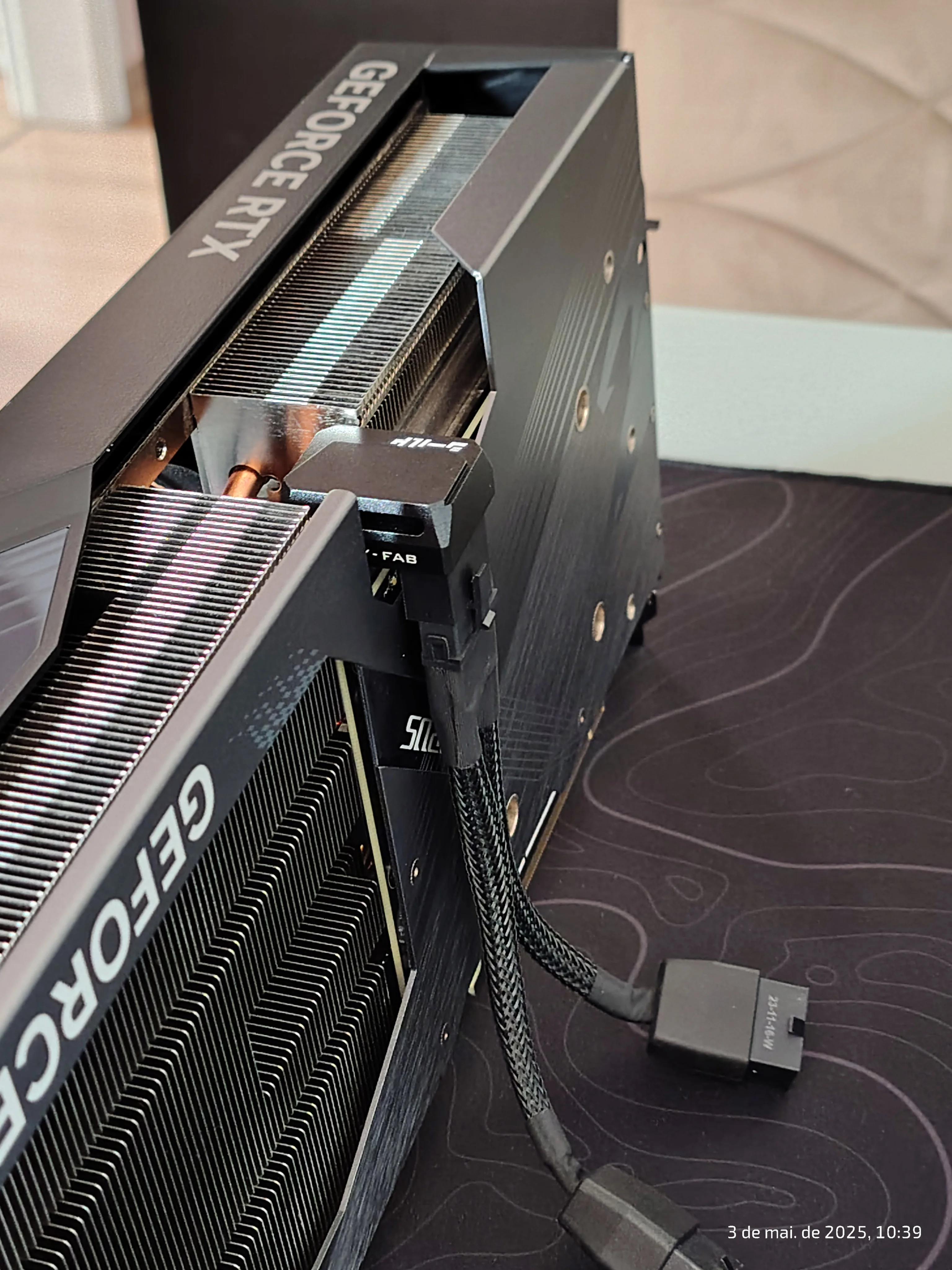

Sizi uzun uzun dinliyorum ve çok mantıklı konuşuyorsunuz. Şimdi size şöyle açmak gerekirse Ekran kartının içerisinden çıkan dönüştürücünün ucu sarı. Buna bir önlem almış MSI. Kullanma kılavuzunda PCIE kablosunu karta taktığında hiçbir şekilde sarı kısım görünmeyecek diyor. Bunun harici bir önceki 5070 ti larda çıkan dönüştürücülerde 2 adet 8x ile dönüşüyordu. Bu ise 3x geliyor. Diğerlerinde takarken oturma sesi gelmiyordu. Vanguarddan çıkan dönüştürücüde sizi tatmin eden o TIK sesini duyuyorsunuz ve sarı kısımları görmeyince oturduğunu anlıyorsunuz. Fakat ana konumuza gelecek olursak. Ekran kartının bağlantı çıkışı ve kasanın en dış noktasına baktığımızda burda 2 cm bir boşluk ya var ya yok. Ben gidip bir PSU alsam bile PSU kablosunu bükmemem gerekecek. E bu boşluk 2 cm ya var ya yok PSU değiştirsem bile aynı sıkıntıyı yaşama riskim var yine. Ha derseniz PSU nun 12x çıkışı örgülü kablo değil o zaman problem yaratmaz herhalde. Tabi siz daha iyi bilirsiniz.

Hocam öncelikle attığınız tuf modeli de 5.0 5.1 değil ayriyeten dediğiniz gibi şuan amacımız kabloyu güvenli bir aralığa sıkıştırmak, güzel bir modüler psu + https://www.amazon.com.tr/CORSAIR-90°-12V-2x6-GPU-kablosu/dp/B0DM68J3S6 bunu önerebilirim biraz tuzlu olacak ama başka çözüm gelmiyor maalesef aklıma.
Pc ye bu kadar masraf yapmışken parçalar yeni iken elbet her şekilde masraftan kaçmak lazım. Sana çok teşekkür ediyorum yardımın için. Fakat bende hem size yazıyorum hem de internetten çözüm yöntemi arıyorum. Linkini attığım kablo PCIE girişini takıldığı gibi aşağıya indiriyor kabloları. Marka hakkında bilginiz var mı bir bakarsanız sevinirim bu modele.
Kabloyu arkadan almak için mi bu ? Yani takıyorum ters çeviriyor arkadan çıkarıp kabloyu takıyorum.

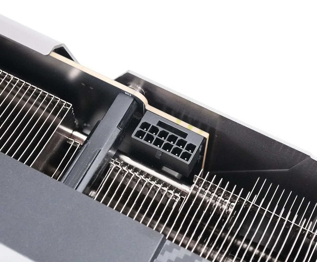

İşin komik tarafını söyleyim. Vanguardın girişi ters :D haahhhaha saçma sapan işler gerçekten
