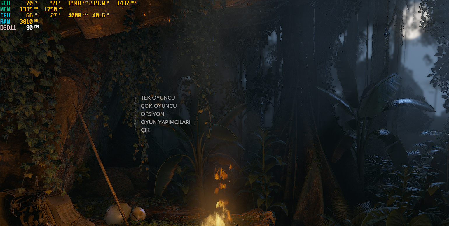

Maalesef başka ekran kartım yok ben bu konuyu daha öncede açmıştım bana psudan olabileceği söylendi 600w az diye 3Dmark time spy testi yaparken %99 kullanımda oluyor ve skor normal

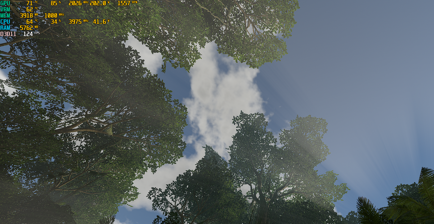

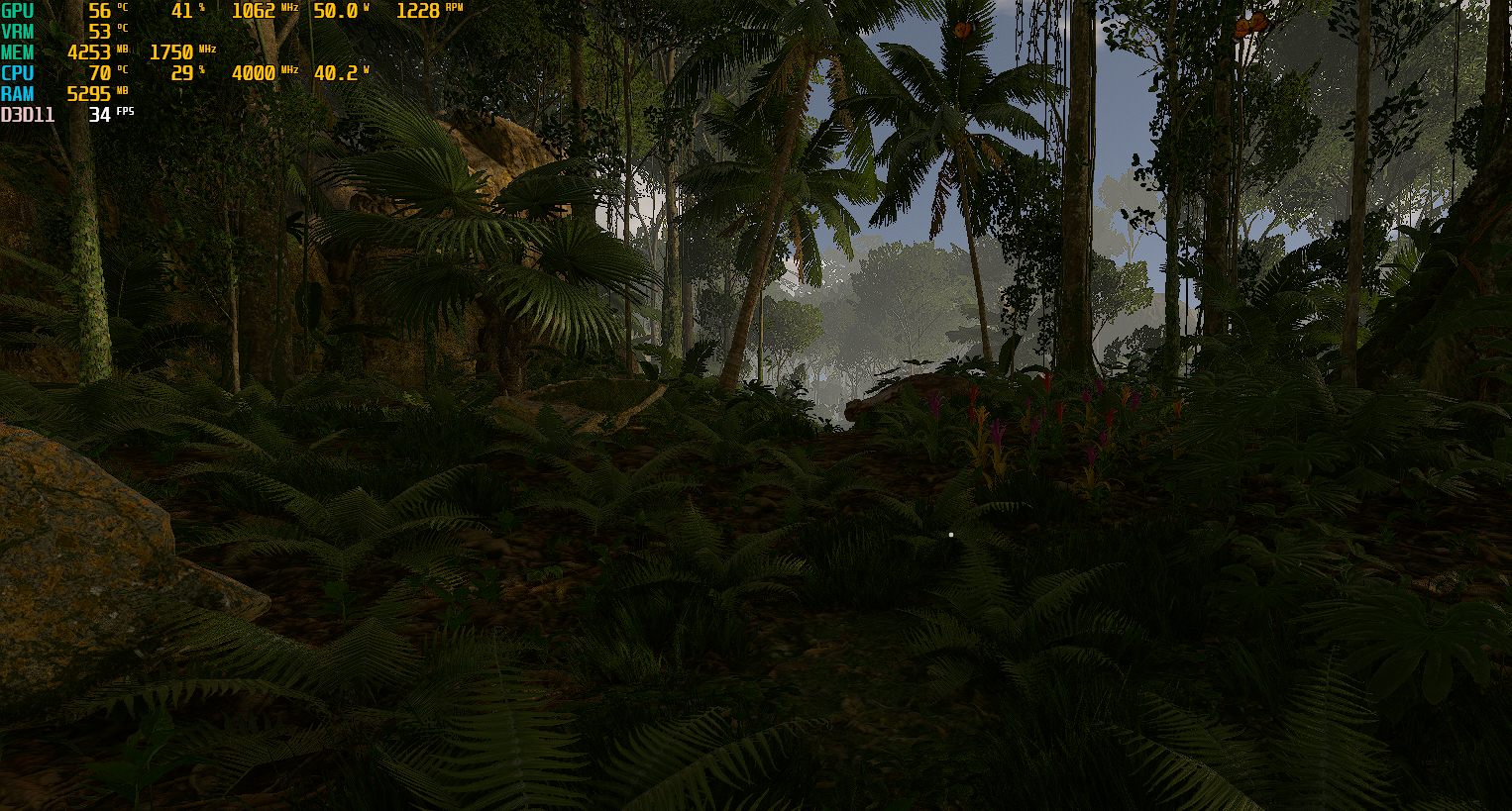

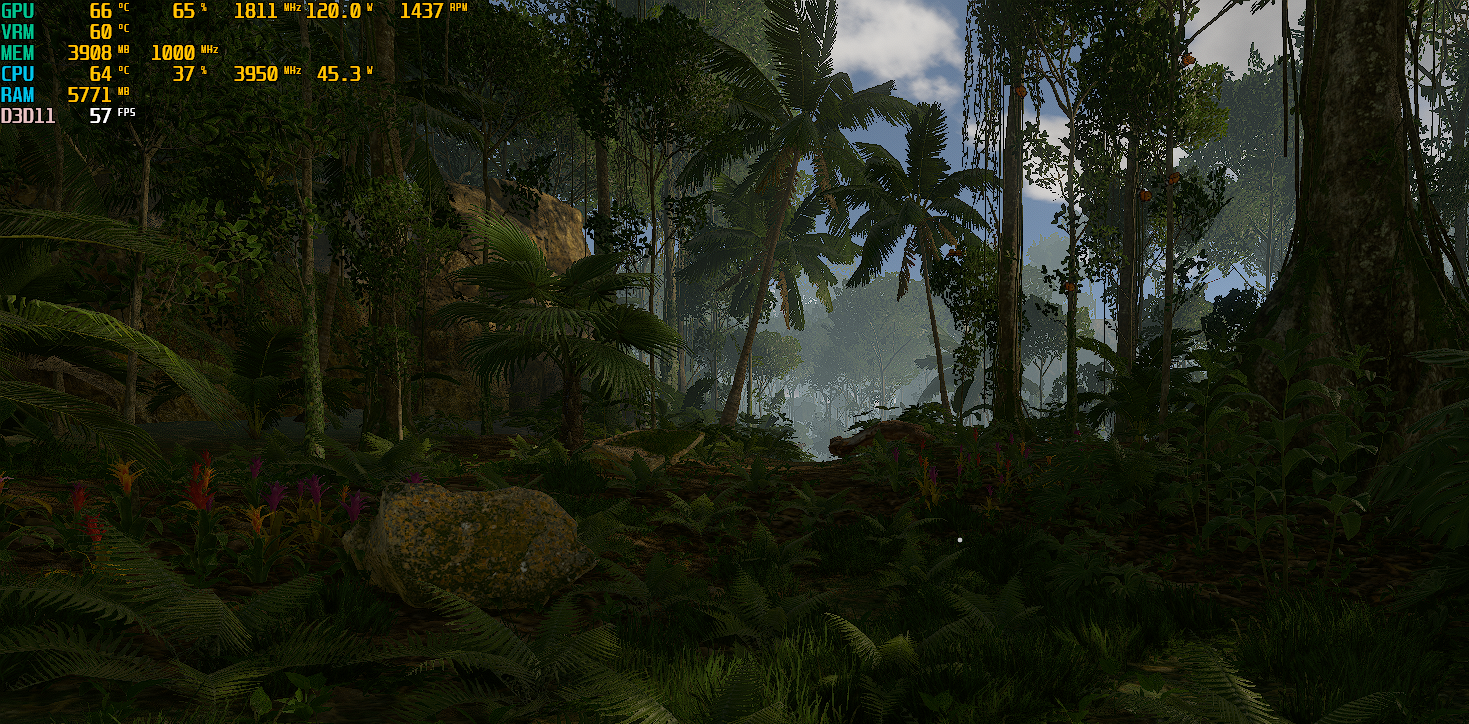

Peki RAM kısmında bir şey olabilirmi çünkü gerçekten garantiyle uğraşmak istemiyorum RAM 8 gb o Sıkınytı yapıyor olabilirmi
5700 mb civarı ram harcanıyor oyunlarda sizin sisteminizde gördüğüm kadarıyla böyle modern warfare gibi yüksek ram isteyen oyunlarda bir test etseniz acaba sonuçta sistem çok güçlü alacağı fps de az çok belli
