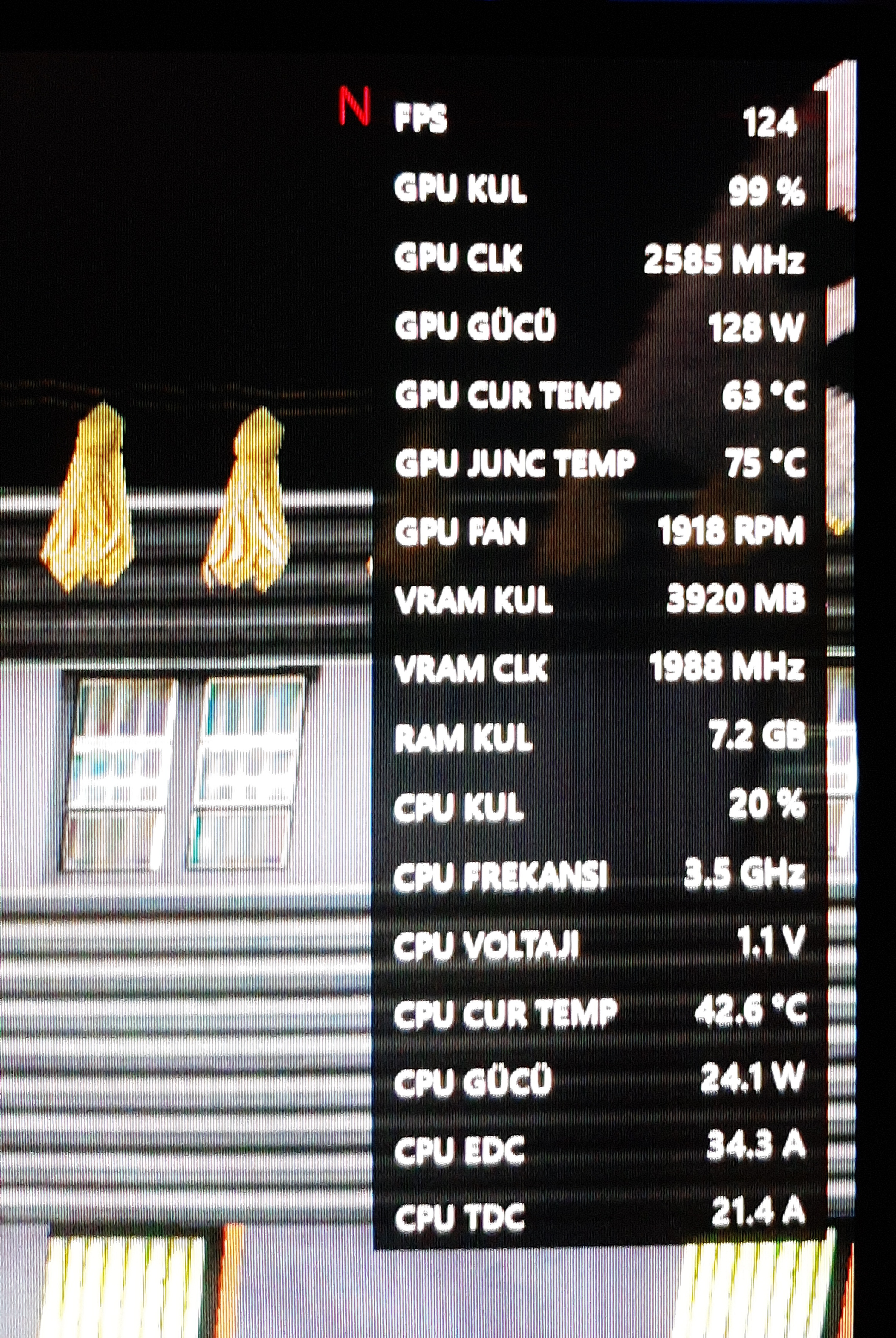

Oyun içerisinde değerler bu şekilde. 1-2 derece daha fazla olabilir görseldekine göre.
Tam olarak maksimum 65 derece Gpu Cur Temp ve 78-79 derece kadar da anlık maksimum Junc Temp sıcaklığı olabiliyor. Ama genelde değerler görseldeki gibi.
Bunun üst limit derecesi kaç derecedir bu Kart için? Aynı kartı kullanan arkadaşlar, sizde nasıl durum?
105 derece üst limit ama cur temp ten 10-15 derece yüksek olması ideal
fena degil yani 90 95 üstü sıkıntı ama seninki baya iyi kartın modeli nedir benimki de buralarda geziyo
110-120 dereceye kadar normal.
Baglanti noktasi 120 derecelerde bile normal
bende rx6600 var 80 85 arasında geziyor kasanın hava akımı 0 o yüzden, bir sıkıntı yok ama, seninki gayet sağlıklı hangi kasayı kullanıyorsun?
Kasa Aerocool Quartz, normalde bu kasada mezar gibi bir kasa aslında. Doğru dürüst hava alacak bir yeri yok önden. Fakat benim yaptığım modlamalarda sıcaklığı bir hayli düşürüyor.
Bütün fan bölümlerinde fan var şu an, full yani fan konusunda. Ayrıca ön paneli çıkartıp fanların üzerine toz filtresi taktım bir kaç yıl evvel. Bunlar sayesinde piyasadaki Mesh kasa adı altında satılan kasalarla eş değer bir hâle gelmiş oldu.
