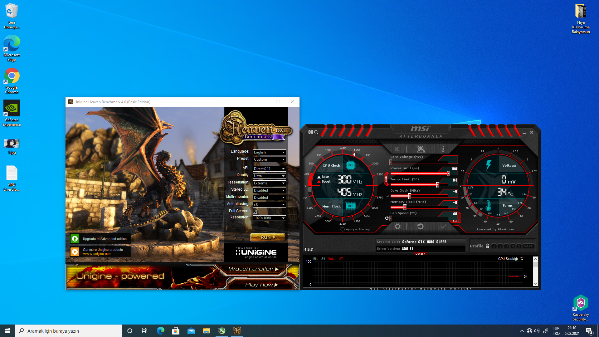

Ekran kartıma yapmış olduğum bir OC deneyimini sizinle paylaşmak istiyorum, ayrıca yapmak isteyenlere de bir örnek olabilir tabii ki.
İlk olarak nasıl yaptığım ve nelere dikkat ettiğim:
Kullandığım programlar: MSI AFTERBURNER, Heaven Benchmark.
Power Limit kendinden 100% ayarlı olduğundan ellemedim, ayrıca V ayarı yapmam mümkün değildi (sanırım kilitliydi ki zaten fazladan V vermeyi düşünmüyordum, kendi değerleriyle çıkabileceği üst noktayı bulmaya çalıştım.)
Fan Hızını olabildiğince düşük tutmaya çalıştım, ancak sıcaklığın; kendime belirlediğim tepe noktasının üstüne çıkmasına da izin vermedim.
Ve belirtmeliyim ki benim kasam 3 önde 1 arkada toplam 4 fan bulunduran full-mesh, hava sirkülasyonu iyi sayılabilecek bir kasa. Sizin kasanız mesh değilse ya da fan olarak güçlü değilse büyük ihtimalle sıcaklık olarak da farklı sonuçlar görürsünüz.
Ekipmanlarım:
GALAX GTX 1650 SUPER; Ryzen 3 3300X @4.2 GHz OC, 1.197V, B450M-S2H, 8GB 3000MHz RAM.
Stok; DX11, ULTRA QUALİTY, EXTREME TESELLATİON, ANTİ-A. X8, 1920X1080:
53 FPS
1335 Points
+95 Core Clock Mhz, +1000 Memory Clock Mhz, 55% FAN SPEED; DX11, ULTRA QUALİTY, EXTREME TESELLATİON, ANTİ-A. X8, 1920X1080:
56.8 FPS (7% FPS+)
1431 Points
+105 Core Clock Mhz, +1100 Memory Clock Mhz, 65% FAN SPEED; DX11, ULTRA QUALİTY, EXTREME TESELLATİON, ANTİ-A. X8, 1920X1080:
57.7 FPS (9% FPS+)
1453 Points
+115 Core Clock Mhz, +1200 Memory Clock Mhz, 60% FAN SPEED; DX11, ULTRA QUALİTY, EXTREME TESELLATİON, ANTİ-A. X8, 1920X1080:
58 FPS (9,45% FPS+)
1460 Points
+125 Core Clock Mhz, +1250 Memory Clock Mhz, 65% FAN SPEED; DX11, ULTRA QUALİTY, EXTREME TESELLATİON, ANTİ-A. X8, 1920X1080:
58.5 FPS (10,4% FPS+)
1472 Points
Ulaşabildiğim en yüksek değerler olan +125 CC, +1250 MC'den sonrasındaki herhangi bir değerle yaptığım testlerden memnun olmadım, bazı testlerde; ekran kapanmadan, reset yemeden vs. bittiği oldu ancak; ekranda oluşan anlık görüntü hataları, parlama ve ufak noktaların görünüp kaybolması gibi nedenlerden onları başaralı bulmadım.
Buradaki FPS artışını yanına belirttiğim şekilde yüzdelik olarak değerlendirmek artan FPS'ye göre değerlendirmeye kıyasla daha doğru olacaktır [+5.5 FPS(Average, anlık olarak değer daha çok olabilir ya da bazı yerlerde eşit de olabilir) gözünüze az bile gözükse, ortalama 53 FPS alındığı düşünürseniz gayet güzel bir artış olduğunu anlayabilirsiniz] , örneğin 200 FPS aldığım(n) bir oyunda ise 220 FPS'ye çıkabilme potansiyeli olduğunu söyleyeyebilirim, bunun yanına işlemcimin de all-core 4.2 GHz olduğunu varsayarsam (günlük kullanım için yaptığım bir OC'ydi o da) bu performans artışı onunla birlikte %15-20, hatta düzgün bir soğutucuyla yapılan bir OC ile ekran kartının beslenebileceği son noktaya kadar bu değer yükselip, artabilir:
@4.5-4.6 GHz (CPU); + 125 Core, 1250 Memory Clock(GPU) OC.
Sıcaklıklarla alakalı olarak şunu belirteyim:
En yüksek gördüğüm değer 72 derece oldu, genel olarak testlerin en zorlayıcı noktalarında (her denediğim değer için) 65+ dereceler ve tepe noktası olarak da 70-72 derece arası bir sıcaklık gözlemledim. Bu sebepten de örneğin: Düşük olan bir OC'de %65 hız kullanmama rağmen, bir sonrakinde 60% kullanmamın bana yeteceğini fark ettim. 75+ değerler görseydim arttırmaya başlardım fan hızını. (olabildiğince düşük tutmamın diğer sebebiyse fan sesi hem beni hem de bir çok kişiyi rahatsız ediyordur büyük ihtimalle, işlemcimin fanı bile 80 derece altında 800-1100 RPM civarı çalışıyor.)
Ekran kartı ile deneyimim bu kadardı; başarılı, güzel bir iş olarak görüyorum. Sorunuz varsa yazabilirsiniz.

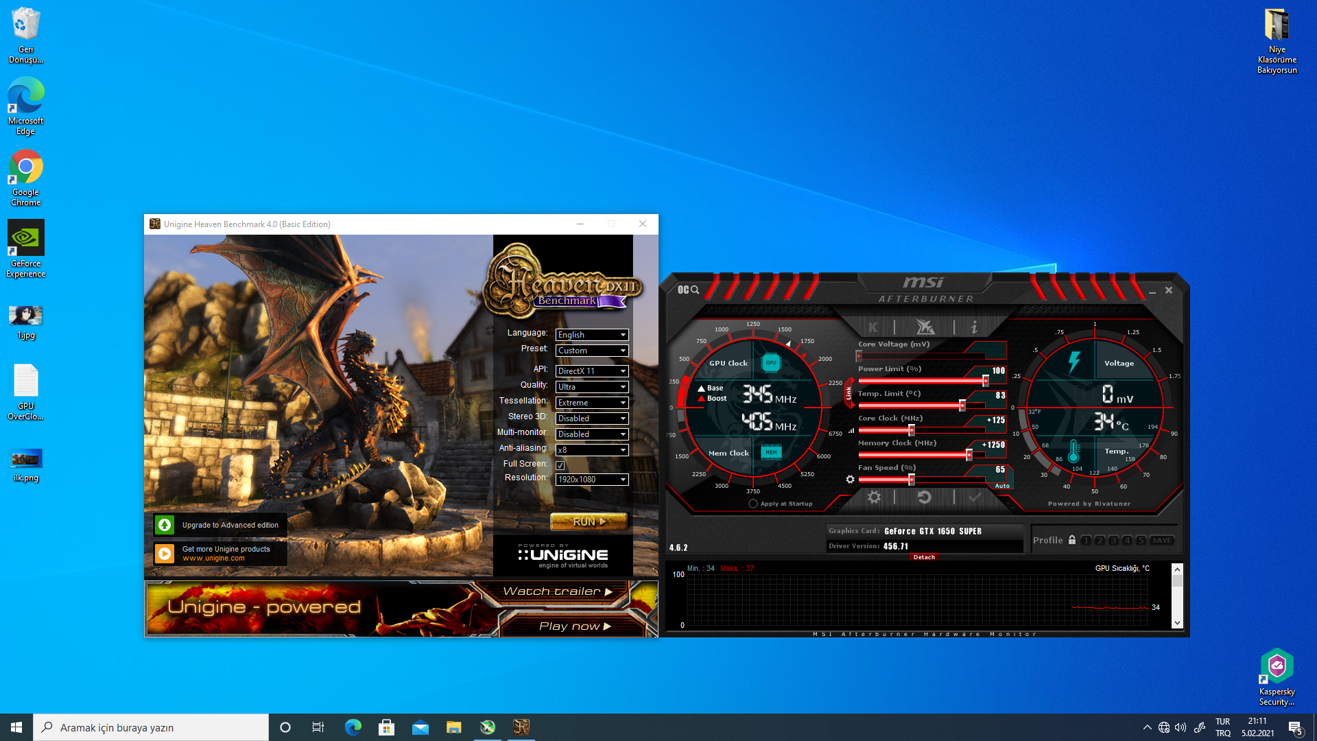

aynı kartla +200 core +1250 mem ile yaptıgım oyun testleri mevcut aynı zamanda 1660s ilede kıyası mevcut o.c lu halinin bakabilirsinz
Voay, +200 beğendim, müsaitsen bir stok halde bir de OC'li halde Heaven Benchmark'a benimle aynı ayarlarda sokar mısın.

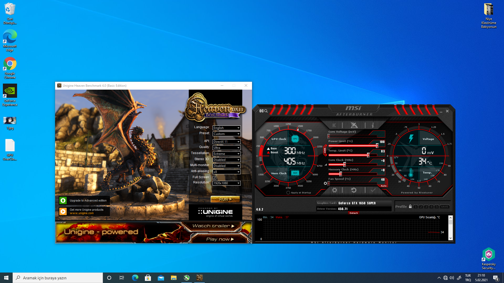

    4.3 MB · Hit: 213
    4.2 MB · Hit: 222
Çok fark yok 11% artmış benimki de 10,4%'dü sanırım memory hızın düşük. @onr1818
