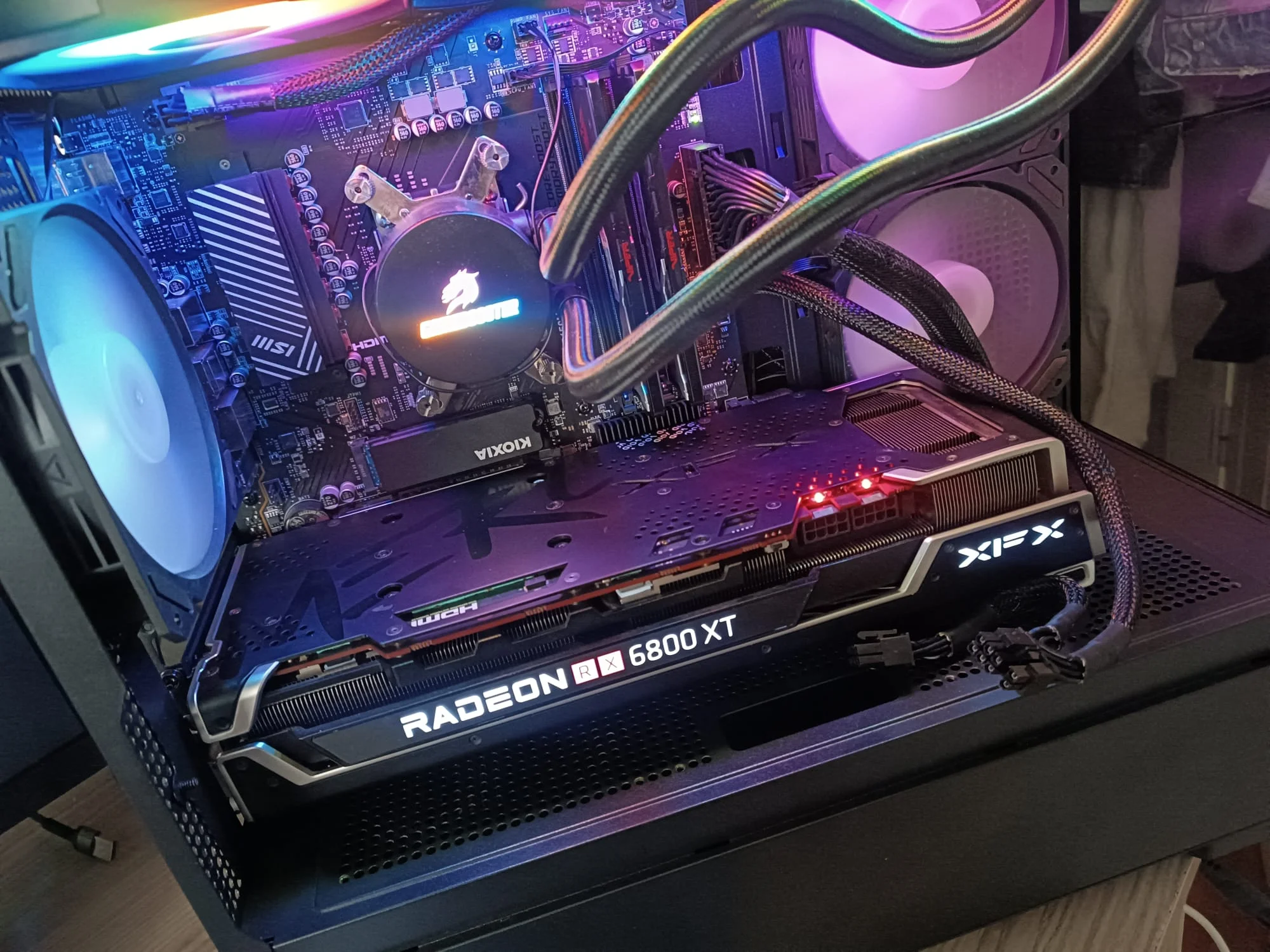

Öncelikler merhaba,
İki ay önce ikinci el bir RX 6800XT XFX MERC319 modeli ekran kartı satın aldım. Düne kadar her şey normaldi fakat hotspot sıcaklıkları yükseldiği ve kartın bakımlarının yapılmadığını bildiğim için bios switch'inin konumunu değiştirdim ve daha sessiz ve serin kullanmayı umuyordum. Ancak öyle olmadı ve fanlar bir anda son devirde dönmeye başladı. Ekran kartını söküp taktım ancak o da ne? güç kablosunu takmadan çalışmaya başladı, biosunun değiştirilmiş ve modlanmış olduğundan şüphelendim. Kartımın fanları son devirde çalışıyor ve görüntü de veriyor. Bütün araştırmalarım ve denemelerim sonucu soruna çözüm bulamadım tekrardan bios mu yazdırmam gerek emin değilim yardımcı olun.

hdmi veya display portunu ekran kartına değilde anakarta bağlamış olma ihtmimaliniz var mı?
DP kullanıyorum ve kesinlikle ekran kartına bağlıyorum. Dediğim gibi görüntü alabiliyorum oyun da oynayabiliyorum ama fanlar son devirde çalışıyor ve güç kablosu takılı olmadan nasıl bu kadar güç çekebilir aklım almıyor.
Çok ilginç gerçekten kablo bağlı olmadan oyunalrda kaç watt çekiyor? ve fpsler normal mi?
70 80 w arası çekiyor ve fps ler tabii ki çok düşük ben kartta bios switchinin konumunu değiştirene kadar sorun yoktu ama ilk kez modunu değiştirdim. Kartın miningde kullanılmış ve modlanmış biosu olabileceğinden şüphelendim çünkü fanlarının en son devirde dönmesinin başka bir açıklaması yok. Ayrıca müdahele edemiyorum sürücü ayarlarından ya da MSI afterburnerdan
Evet pci express slotunun verebileceği max watt da odur dediğiniz gibi karta bios atmışlar miningyapmak için yüksek ihtimal çünkü fanlar full devirde çalışıyor. Bios nasıl atılır bilmiyorum o yüzden yanlış yönlendirmeyeyim.

İsterseniz bios switch i eski haline getirip karta bakım yapabilirsiniz bios atmakla uğraşmak istemezseniz.
Ben de öyle düşündüm, yine de sağolun
Onu da denedim ancak kart sanki kilitlenmiş gibi hiç tepki vermiyor kazıma hazır vaziyette sanırım kandırıldım :D

normal kart yarı belki daha az fps verir, anlamadığım konu sen güç kabblosunu takmadan önce sistem açıkmıydı da fanlar dönmeye başladı? sistem açıkken mi yaptın bu işlemi, bilemiyorum garip bi durum biosu eski haline getir ve dokunma bence kartı açıp normal bakımını yap bırak.
Sistem açık değildi kartı takarken açıldı, güç tuşuna falan basmadım yani, kartın bios switchini eski haline getirdim tekrardan pcıe yuvasına oturturken sistem açılıverdi sonra müdahele etmeye çalıştım fanlarına sürücü içinden ve yine sonuç alamayınca kapattım sistemi. Sanırım ekran kartını bir bilgisayarcıya götürmem gerekecek.
PCİE Slotu veiyor
PCİE Slotu veiyor
Doğru ama ekran kartının sorunu ne peki? Bilgisayarcıdan bios attırmam şart mı? Yardım lazımm!
Aldığım lavuk da cevap vermiyo telefona, mesajlara da bakmıyo, kesin miningli kartı kitledi bu bana...:")

Mining modu fln mı almış okumadım özetlermisin
Vbios yazılabilir çok zor değil veya diğer vbios kullanılabilir
güç bağlantıları olmadan çalışması da çok iyimiş😃
