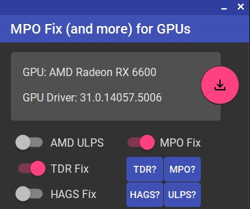

Evet sorunum dünden bu yana hiç başıma gelmedi, çözüldü gözüküyor. Kısacası AMD'nin yazılıma önem vermemesi yüzünden web tarayıcı ve bazı programlarda donanım hızlandırması ile sorun yaşıyormuşuz ve bu yüzden bu sorunlarla karşılaşıyoruz. Sağolsun üstadlardan öğrendiğim yöntemleri size de sıralayayım. Öncelikle 23.8.2 Adrenalin Ed. driver kurun. Ardından linkini verdiğim gitgub sitesinden MPO GPU Fix dosyasını indirin.
https://github.com/RedDot-3ND7355/MPO-GPU-FIX
MPO: Multi plane overlay. Windowsun sorun çıkaran bir özelliği. Tarayıcı, pencerede uygulamalar her türlü şey ile stutter, flicker, crash verdirebilir karta. Kapatıyoruz.
TDR: Kartın crash vermek için beklediği süre. 1 ya da 2 saniyedir default. Fix ile bunu 10 saniyeye çıkarıyor. Oyunda kartın crash vermek için beklediği süre arttığı için crash yeme ihtimali azalır.
ULPS: Amd kartlar için. Ultra low power state. Stabilite sorunlarına sebep olabilir. Kapatıyoruz.

sorunu biliyorum eğer sürümünüz 23.9.2 yse 23.9.1 yapın aynı kart bendede var eski sürüme alın düzeliyor

Bugün bu sorunu yaşayan 3. gördüğüm kişi oldun hocam. 23.9.1 ve 23.9.2 stabil değiller.

hacı ben bunu ındırdım ama nasıl kurucam veya bunları nereye atıcam bulamadım bende aynı sorunları yasıyorum
