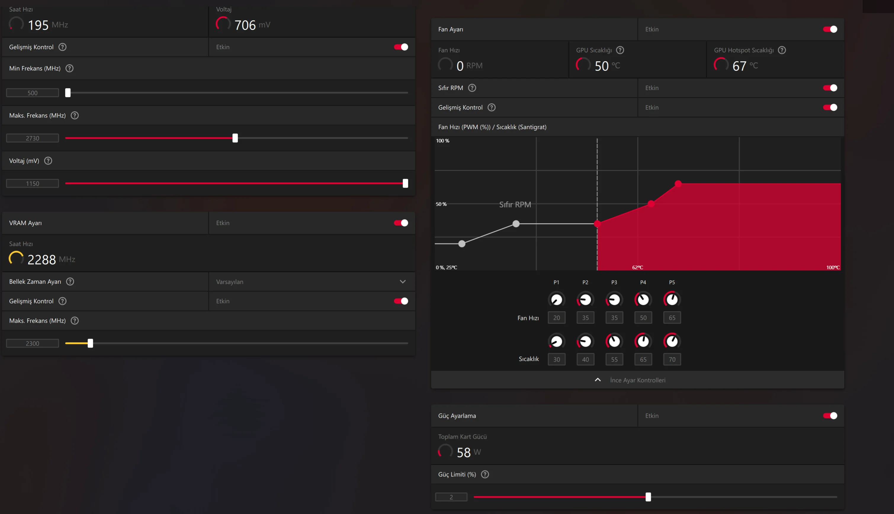

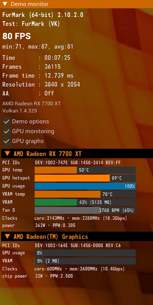

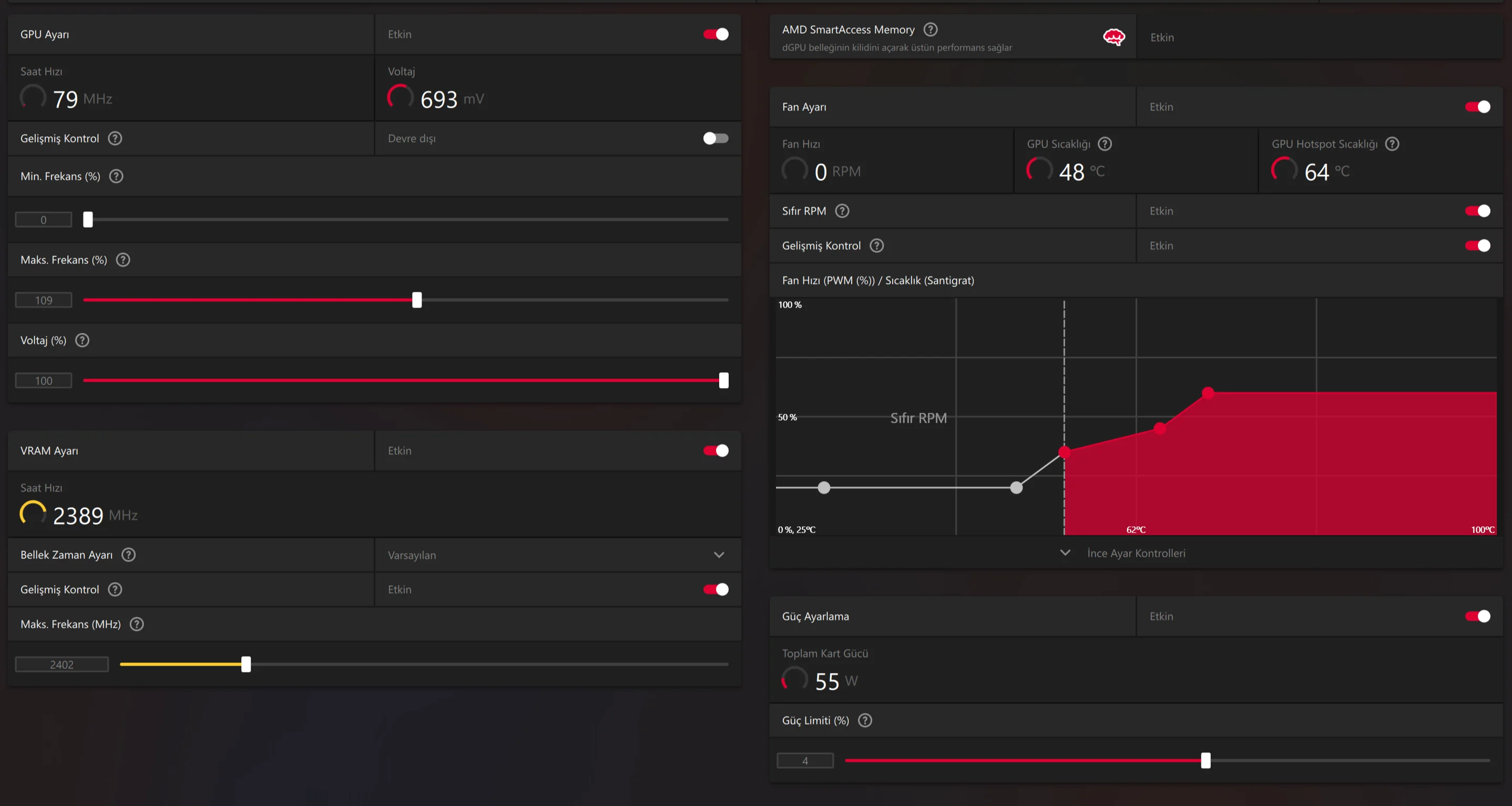

GİGABYTE Radeon RX7700 xt ekran kartım kendisi fabrika çıkışı oc olmasına rağmen ben kendim de ek bir oc yaptım, ayarlar bu şekilde. vsr kullanarak 1080p monitörümde 4K furmark testi yaptığımda aldığım değerler de bu şekilde fakat beni tedirgin eden şey ekran akrtının nprmal sıcaklığı ile hotspot sıcaklığı arasında ki fark bana biraz fazla geliyor bu işlerden anlayanlar değerlendirebilir mi? sizce endişelenmem boşa mı?

oc yapmadan önce de bu sıcaklıklar da geziniyordu, bu yüzden ben de oc yaparsam sıcaklıklar daha çok artar mı yoksa işin içinde bir bit yeniği var mı diye deneyeyim dedim. performans artışı sağladım fakat sıcaklıklar hala daha eskisiyle aynı

gereksız seylerr yapıp kartı yormamak en ıyı secenek bence hatta uv yapıp sıcaklıgı dusurup bıraz daha fpsı artııtrmak cok daha mantıklı

Değerlerinizde sorun yok ki zaten. Normal sıcaklık ile Hotspot sıcaklığı arasında ortalama 20C fark zaten olur. Ki AMD ekran kartlarında maksimum Hotspot 105C. Bu da normal sıcaklığın 95C olması demek. Yani sizinkinde hiç bir problem yok.
oc dedıgın sey frekansları arttırmak voltajı fullemek degıl
gelişmiş secenklerı acıp kactan kaca getırdıgnı soylermısın

bunu anlayabiliyorum fakat normal sıcaklık ile hotspot sıcaklığı arasındaki farkın 39 derece olması neye işaret edebilir?

su vıdeoyu ızleyıp atlamadan zıplamadan ona gore ayarlarını yap daha saglıklı olur frekansları ellememıssın bıle
dostum kart zaten OC versiyon olduğu için bir oc üstüne bir oc daha yaptım öyle düşün. Ayrıca da daha fazlasında gözüm de yok ztn kartı neden daha fazla yorayım şuanki performansı hayli hayli yetiyor bana. Ayrıca ben zaten OC için açmadım ki konuyu. sen niye buraya getirdin olayı 😭
