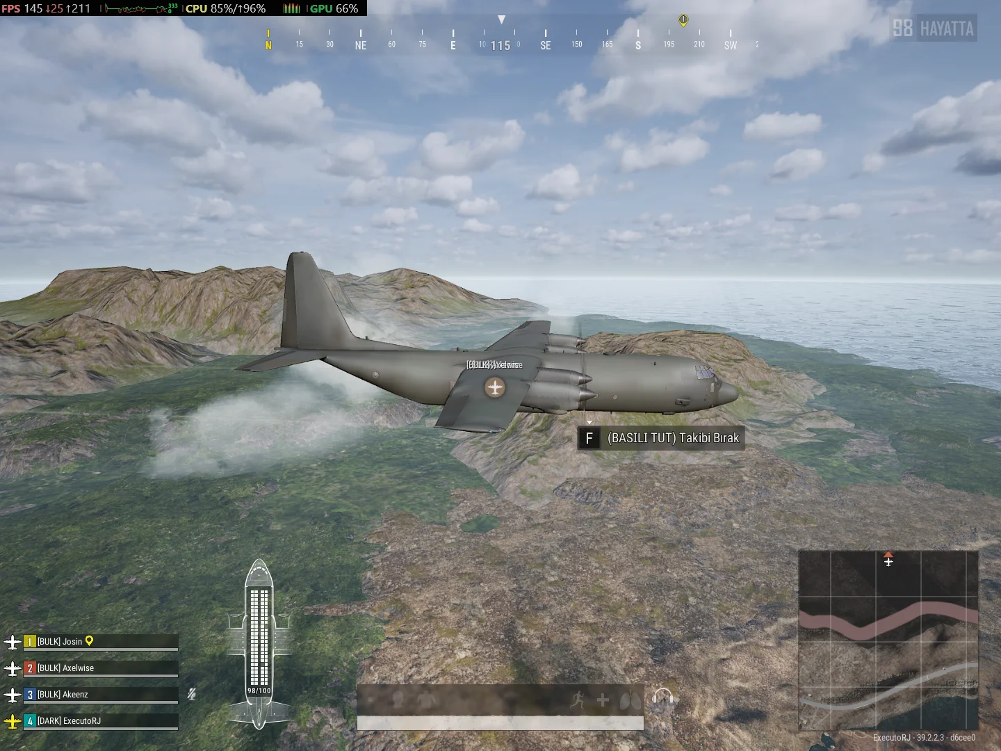

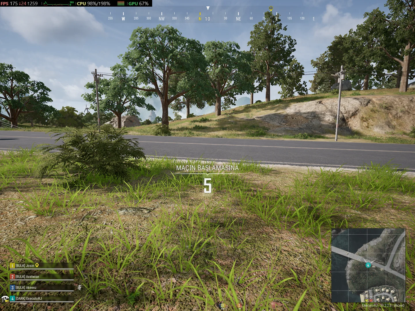

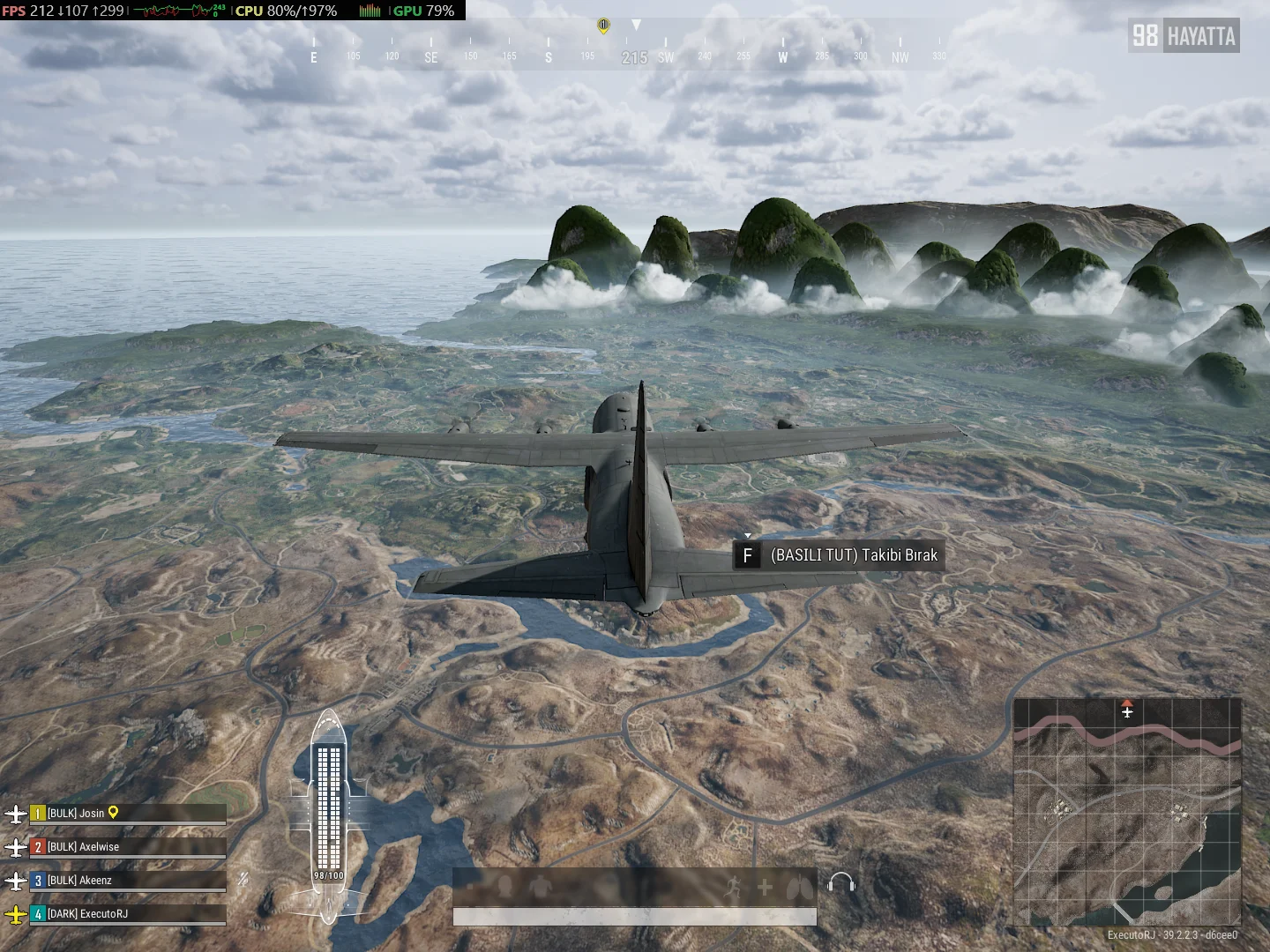

Ben bu sıkıntıyı 3 yıla yakındır çekiyorum aranızda bilen varsa yardımcı olabilir mi oyun sırasında normale biniyor gibi gözüküyor ama sorun hala aynı cpu %60 gpu %50 falan oluyor birden tekrar yükseliyor win10 kullanıyorum 2-3 aya bir format atıyorum düzelmiyor kaç defa oyunu sildim geri yükledim sorun hala ayın
ryzen 5 5600
rtx 4060
16 gb ram 8*2
gıgabyte b450a pro max
650 walt power markasını unuttum
kule tipi sogutucu kullanıyorum ısıda herhangi bir sıkıntı yok

1080p lowestta bottleneck yaşıyorsun pubgde büyük ihtimalle birkaç oyunda daha yaşarsın normaldir oyun motoruna göre de değişkenlik gösterecek bir şey çözümü hafif overclock olabilir onda da %90 a felan çekebilirsin diye düşünüyorum onu da denemek lazım bunun dışında gpu yu underlock edebilirsin nvidia smi ile ama günün sonunda fps olarak bir şey değişmez

cpu ile zannedersem b450 ile overclock undervolt tarzı şeyleri halledebilirsin ama bu konuda bilgim yok maalesef araştırarak bulman gerekir bunun için reddit ve youtube videoları fazladır ingilizce olarak tabii ki thermal throttlingden dolayı fps drop oluşuyor olabilir sıcaklık 80 derece bile olsa 80 de tutmak için clock düşüyor olabilir %100 cpu kullanımı hep istenmeyecek bir şeydir 1080p low oyuncular için ama senin ekran kartın ve işlemcin için durum bu avg 200 fps görünüyor attığın sslerde takılma donma vs mi oluyor ?

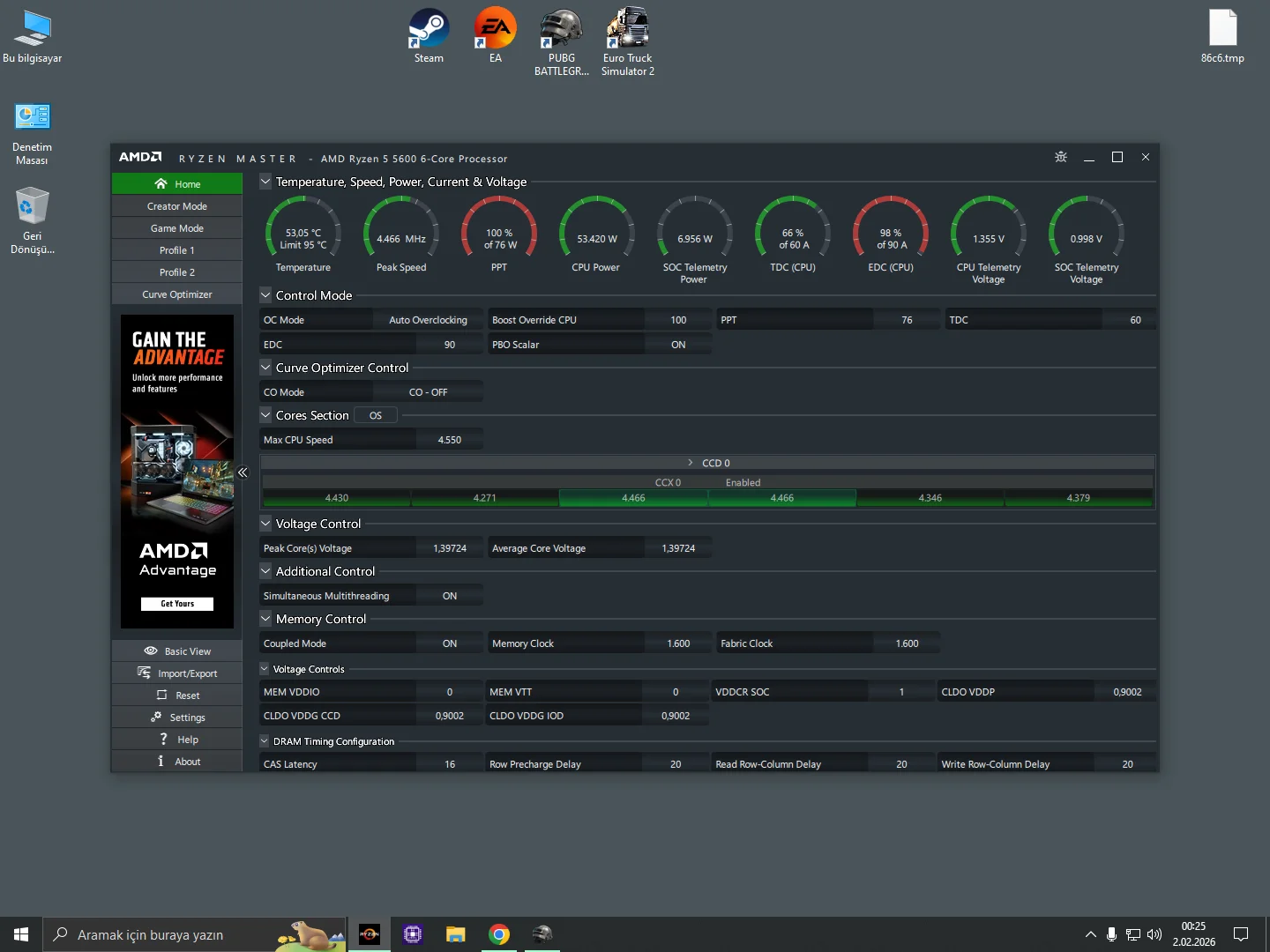

Ryzen master uygulamasından ve biostan şu ana kadar hangi değişiklikleri yaptın?
