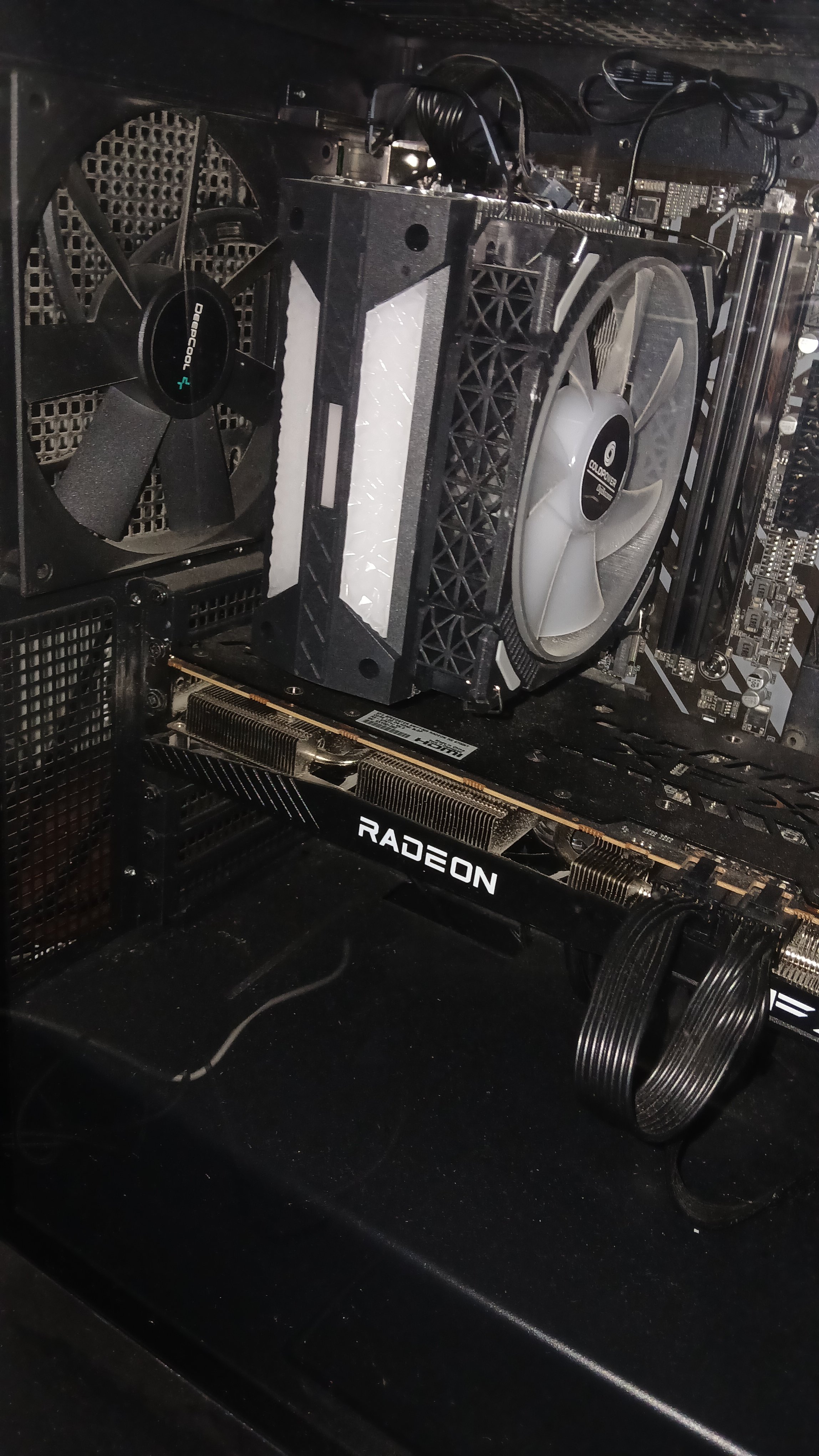

Hocam bu kule tipi soğutmayı alacağım da aldım diyelim işlemci sıcaklık değeri yine aynı şekil olursa ne yapmam gerek peki
düşmeme ihtimali yok
Hocam ben bu kule tipini alırım da almasına çok fena yer kaplayacak kasada bide kasa dar benim fotoğrafını çekip atayım istersen ramlere felan çarpma durumu olmaz demi bide kasama ve anakartıma uyumlu olur mu MSI 620 M-E PRO anakart var DDR 5
hocam egzoz fanına bakar şekilde koymuşsun sıcak hava dışarıya kasanın arkasından atılıyor. Şuanda soğutucun sıcak havayı işlemciye veriyor ve kasandaki sıcak hava dışarı yeterince iyi atılmıyor. soğutucu bu fotoğrafa göre sağ tarafa bakacak olursa işlevini daha iyi yapacaktır

Böyle takarmısın fanı
Üstünde gelmişte yanlış takmışsın işte
Hocam kule tipi soğutucuyu ters mi çevirecem ben şimdi bu şekilde fan rame doğru mu bakacak
Hocam bu yüzden mi ısınıyor o zaman
Yani evet ters çevirmen lazım öyle test et bakalım kesin düşüş olucaktır
evet ramlerine doğru bakması lazım fanların. Ve evet işlemcin bu yüzden daha çok ısınıyordur

Hocam bu öndeki fanların takılışı doğru mu peki
Öndeki fanlar da böyle

Hocam daha yapmadım ya kimisi doğru yönde takmışsın böyle kalsın diyor kimisi de senin gibi yönünü değiştir diyor
Öyle doğru yön olmaz dediğim gibi yapman lazım öyle fan takma şeklinide ilk defa görüyorum

Hocam Fanın yönünü dediğiniz gibi yaptım sıcaklık değerleri 80 85 den 70 e kadar düştü en fazla 76 dereceyi gördü sıcaklık bilginiz için çok teşekkür ederim vallahi
Hocam normal değerlere geldi heralde şuan
Tamam güzel
