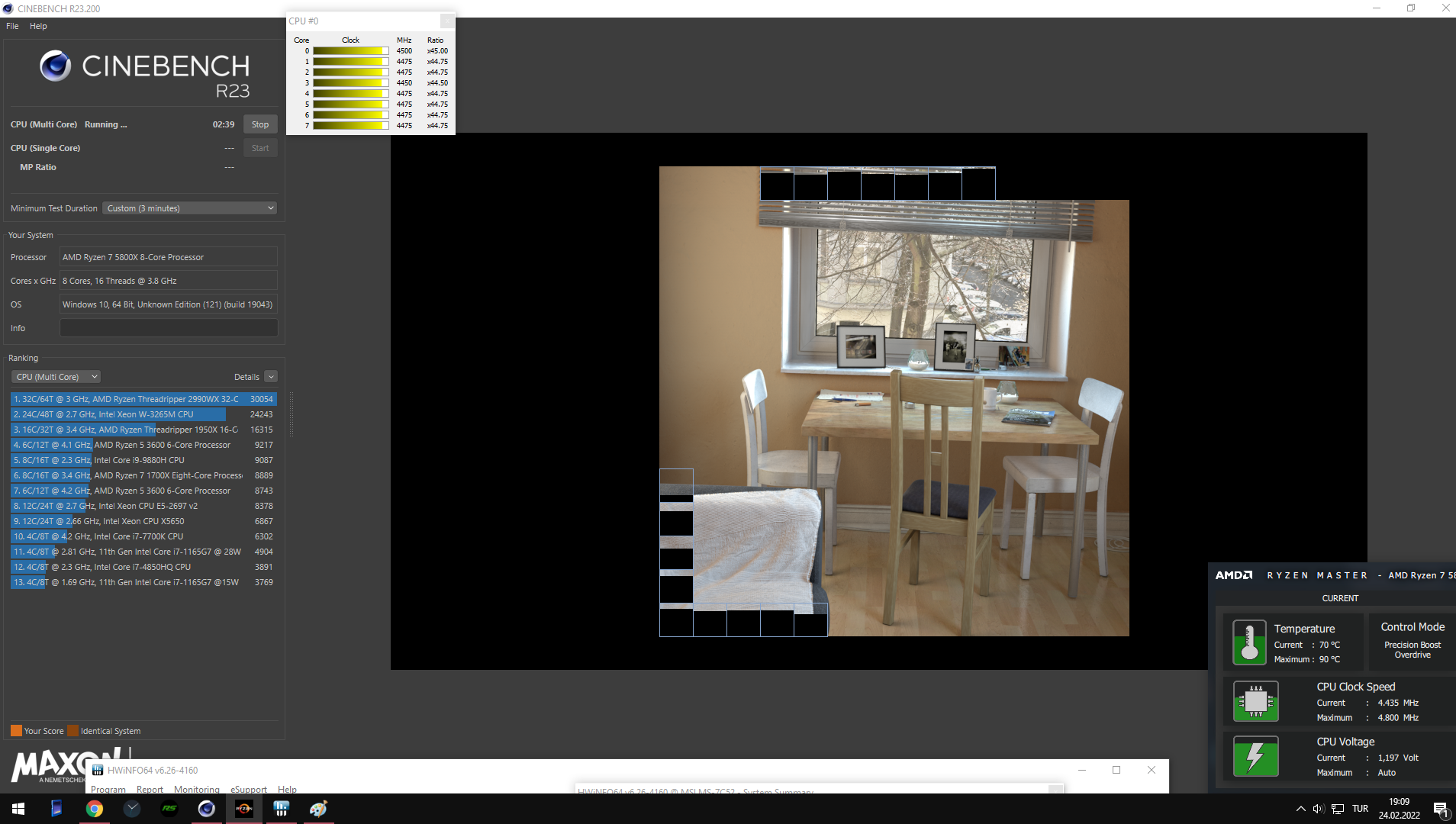

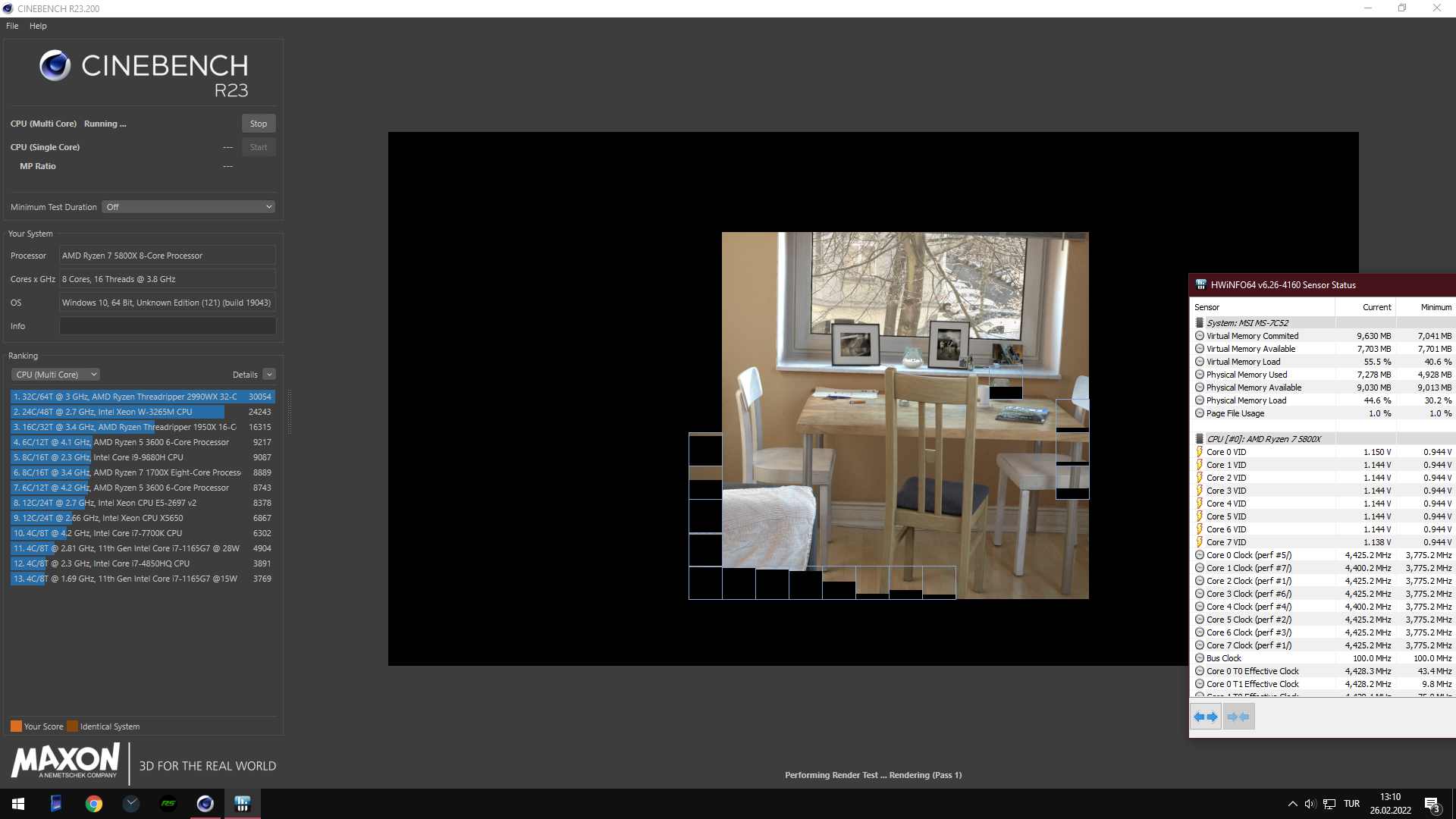

Merhaba Ryzen 7 5800x i corsair Ma410p soğutucuya yetecek kadar undervolt yaptım yalnız hangi değeri değiştirirsem değiştireyim cinebench'te 70 - 75 derece de throttling yemiş gibi mhz yi düşürüyor. test 3dk lık testin ikinci aşamasında bazen birinci aşamada tüm çekirdeklerin mhzyi 547 ye düşürüyor işlemci 2 saniye sonra 45 derecelere düşünce tekrar frekansı 4.4 gibi değerlere çıkarıyor yani stabil değil cinebench le alakalı mı anlamadım, aidata cpu ve fpu açınca throttling e düşmüyor.
Msi b450m-a pro max
vs550w
corsair ma410p
Ryzen 7 5800x
16gb 3200mhz TeamForce
değerler şu şekilde
PPT = "105" (125,142 denedim)
TDC = "85" (95 denedim)
EDC = "90" (130) denedim
Platform thermal throttle limit = 90 (100 denedim)
Curve all negative = 15 denedim
30,30,17,30,30,20
Minimum test duration = OFF ta bu değerleri veriyor throttling olmadan

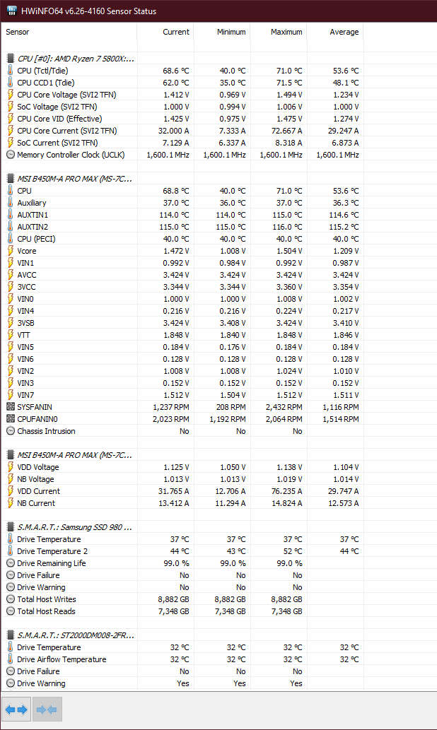

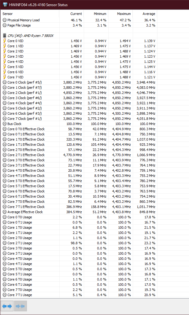

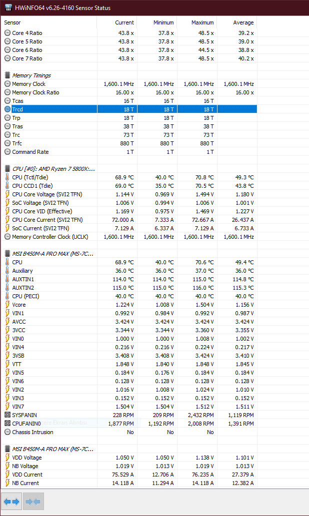

hwinfo programini indirip yapar misin testi bi de. O programdan islemcinin kac watt cekcegine bakmak istiyorum.
Multi core da bu şekil

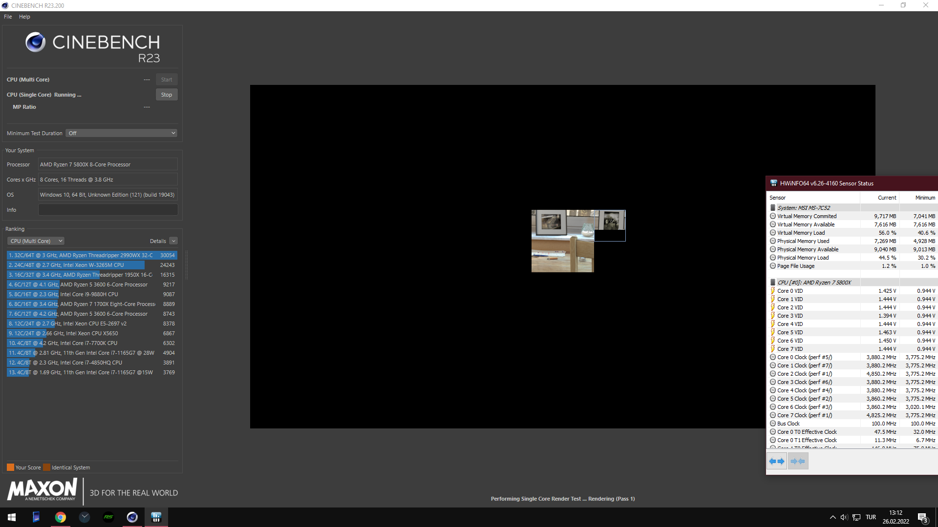

Single core da böyle

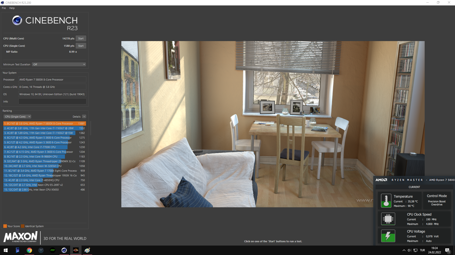

@deadfellow

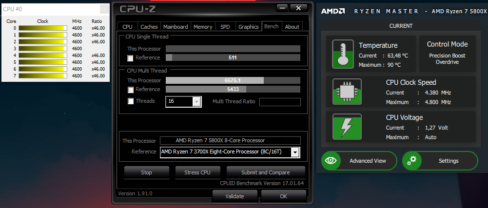

CB single 1590 multi 14778
şuanda throttling olmuyor
ppt:120
tdc:80
edc:120
veya 120 75 120
curve optimizer çok fark etmiyor 30,30,*10,30,30,30,30,15

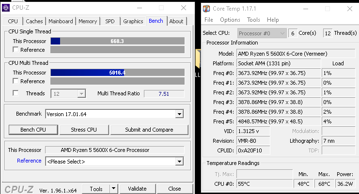

Örnek vermek gerekirse ben Cpu voltageini Autoda bıraktıgımda cok ısınıyordu. Pbo için 1.31 volt gibi bi değer buldum 30 dakka sonucunda. CPU -z de single core da 670 All coreda 5050 gibi bir değer veriyor.

Bu da Pbo lu işlemci skorlarım
