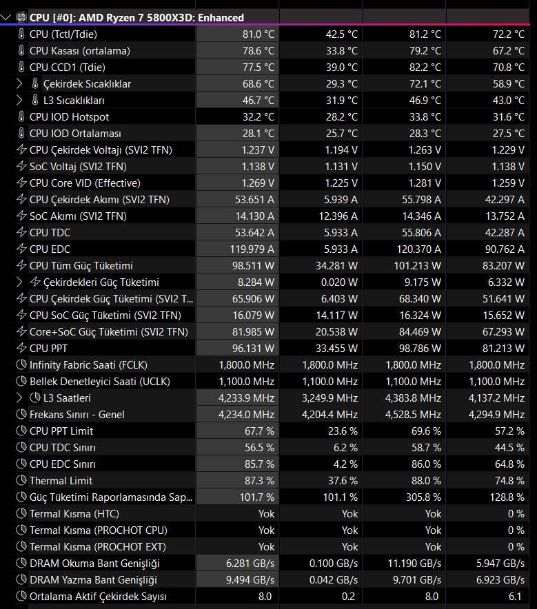

Peki ozaman şöyle yapalım Madem inanma ihtiyacı için kanıt sunmam gerekiyor.
Rajintek Zofos ultra kasam var 15 tane 120mm fanım var 420mm sıvı soğutmam var arctic marka Termal macunum termal gizy
5800x3d işlemcim %100 yük altında bu değerlerde çalışıyor.
R23 testini ekledim. Aida64'de de aynı değerleri veriyor. Yarım saatlik test sonucu max 80 derece oluyor.

Peki dediğin gibi olsun sorunlu benim işlemcim
Olabilir çünkü o kadar sağlam parçalar ile bu dereceleri 14900K bile göremeyebilir. Yanlış hatırlamıyorsan erken alanlardan biriydin, işlemciyi aldıktan sonra post açmıştın. Yerinde olsam AMD ile iletişime geçerdim. Bu arada bende 2 tane 5700X3D var diğerini de NZXT T120 ile soğutuyorum, kasa da NZXT H510, heryeri kapalı.
Siz PBO aktif bu değerleri alıyorsunuz değilmi Bende herşet auto modda hiç bir ayar yapmadım o şekilde. Bu değerler
Hayır bende de auto ayarlarda PBO vs. ayarlamadım.

Benim 5800x3d bozukmuş oyüzden soğutamıyormuşum ondan dolayı 420mm şart diye yazdım çünkü elimde arctic 420mm sıvı soğutma var %100 yük altında 81 derecede çalışıyor.
Arctic 240la 83 360la occt 81derecelere geliyordu. Oyunlarda bu dereceleri görmesi imkansız ki cod warzoneda bile 70c takılıyordu, sizde sıkıntı vardır.
