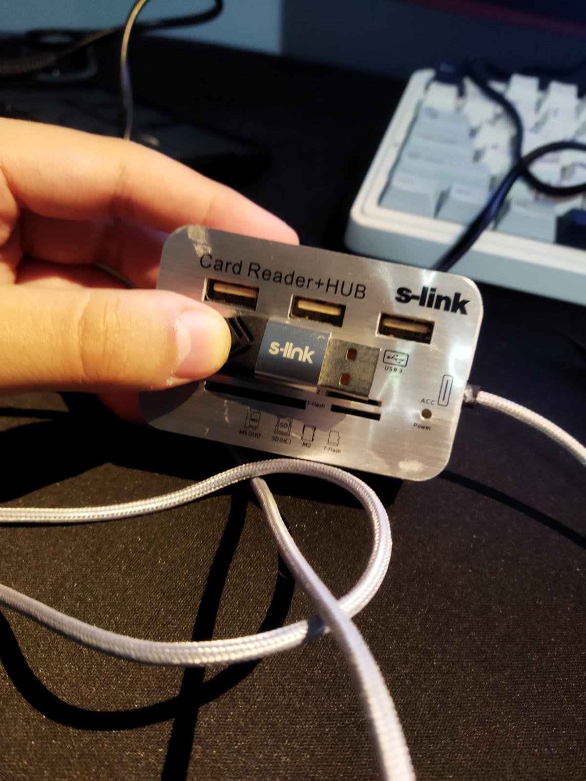

Cihaz geldi. Doğrudan içi açıp baktım ve güzel haber USB protokolünü kullanıyor. İşlem basit. Bir USB kablosunu kesin. Orjinal kabloyu söküp kesitiğiniz USB kablosunu doğru renklere göre lehimleyin. Eskisini sökmeden resim çekerseniz zaten karıştırmazsınız. Board üzerinde de zaten -+ Data+ Data- yazıyor. Basitçe pinout şemasına bakmanız yeterli.
Type C lehimlemeye çalışmayın her yerde düzgün çalışmaz. Type C için ya kablonuzun içine bu cihazın Sub-Device yada Host-Device çalışması için bir iki işlem yapılması lazım. (5.1k Direnç gerekiyor. Araçların emniyet kemerini veya Airbag sistemini dirençle kandırıyorlar ya öyle.) Bunu yerine düz usb lehimleyin ve USB-Type C Otg adaptör alın. Sorunsuz çalışıyor şuan.

Bende uyumlu kablo bulup lehimleyip böyle yaptım metal biraz yamuldu ama olsun:D güzel ürün paylaşan arkadaşa teşekkürler

Kasayı nasıl açıyoruz hocam satın aldım kargoda şuan ürün
hocam kablo bağlantısının olduğu yeri yandan kanırtın metal yeri sökmeyin ben başta oradan açılıyor sandım sonra yerleştirirken problem yaşadım

Usta kablonun bağlandığı yere tornavida vs ile kanırtıp üst kapağı çıkart bi usb kablosu bul kes lehimle bölgeye finish bitti

Çok teşekkür ettim. USB'sini bile hazırladım pc'de lazımdı vallahi baya ucuza çözdük iyi oldu :))
Yapılamaz demiyorum ki Type-C ihtiyacın olsaydı onu yapardım benim için çok gereksiz şuan. Hem içerisi sağlam olsun diye bastım silikonu söktürme cihazı bana şimdi :D
Çok uzun süreli test etmedim ama bir sorun yaşamadım. 512 GB Micro SD kartı bile okudu. Bunu yapabilmesini beklemiyordum.
