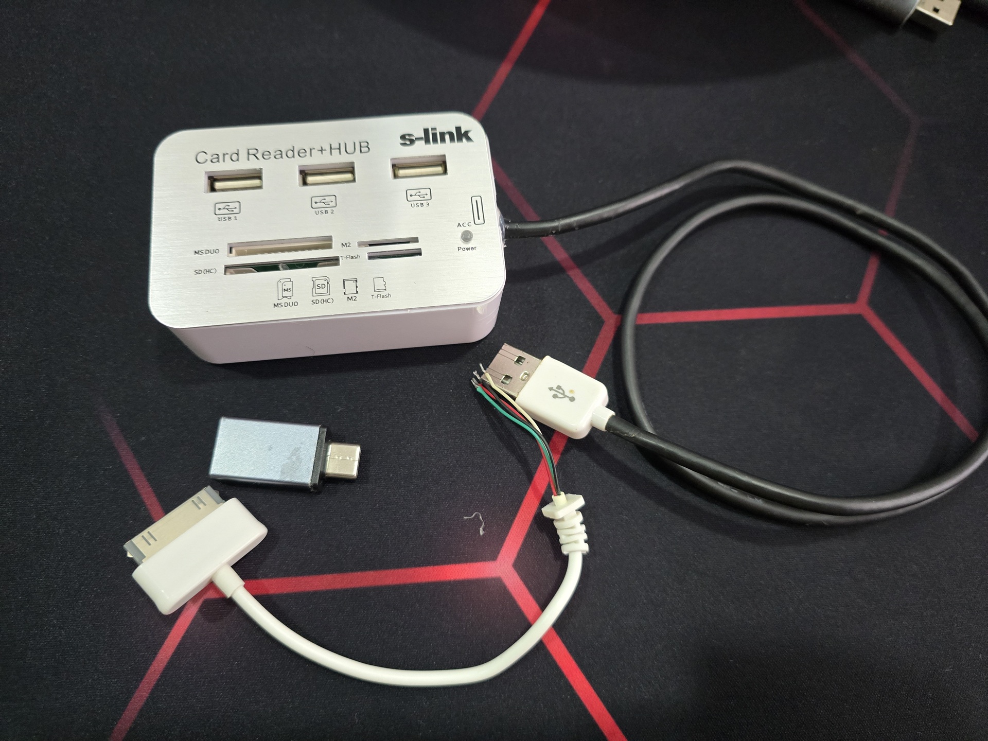

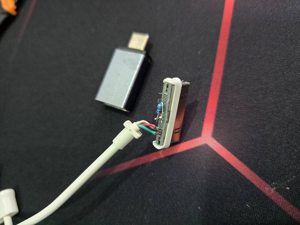

Cihaz geldi. Doğrudan içi açıp baktım ve güzel haber USB protokolünü kullanıyor. İşlem basit. Bir USB kablosunu kesin. Orjinal kabloyu söküp kesitiğiniz USB kablosunu doğru renklere göre lehimleyin. Eskisini sökmeden resim çekerseniz zaten karıştırmazsınız. Board üzerinde de zaten -+ Data+ Data- yazıyor. Basitçe pinout şemasına bakmanız yeterli.

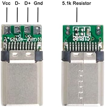

Type C lehimlemeye çalışmayın her yerde düzgün çalışmaz. Type C için ya kablonuzun içine bu cihazın Sub-Device yada Host-Device çalışması için bir iki işlem yapılması lazım. (5.1k Direnç gerekiyor. Araçların emniyet kemerini veya Airbag sistemini dirençle kandırıyorlar ya öyle.) Bunu yerine düz usb lehimleyin ve USB-Type C Otg adaptör alın. Sorunsuz çalışıyor şuan.

Bahsettiğim Type-C lehimlemeyin olayı. Bu sokette bile cihazın harici cihaz olduğu algılansın diye direnç koyulmuş. Bilgisayarlar direk bağlantıyı kabul ederken tablet telefon gibi cihazlara bağladığınızda cihazın hub olarak tanınması için bu direnç işlemi şart. Bu sokete 20K lık bir direnç takmışlar. Muhtemelen bu soketin standartı buymuş. İlla Type-C yapıcam diyenler ya OTG alabilir yada eklediğim diğer resimdeki gibi bir soket alıp (bulması zor olabilir) orjinal soketi kesip cihazın içini açmadan bunu lehimleyebilir. üzerinde 5.1k direnç var zaten.
