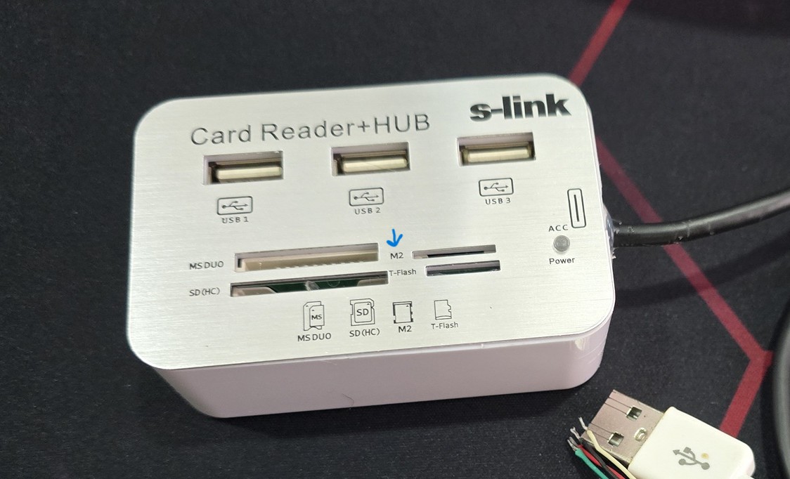

Dosya taşırken hız testi yaptınız mıCihaz geldi. Doğrudan içi açıp baktım ve güzel haber USB protokolünü kullanıyor. İşlem basit. Bir USB kablosunu kesin. Orjinal kabloyu söküp kesitiğiniz USB kablosunu doğru renklere göre lehimleyin. Eskisini sökmeden resim çekerseniz zaten karıştırmazsınız. Board üzerinde de zaten -+ Data+ Data- yazıyor. Basitçe pinout şemasına bakmanız yeterli.
Type C lehimlemeye çalışmayın her yerde düzgün çalışmaz. Type C için ya kablonuzun içine bu cihazın Sub-Device yada Host-Device çalışması için bir iki işlem yapılması lazım. (5.1k Direnç gerekiyor. Araçların emniyet kemerini veya Airbag sistemini dirençle kandırıyorlar ya öyle.) Bunu yerine düz usb lehimleyin ve USB-Type C Otg adaptör alın. Sorunsuz çalışıyor şuan.

Brom usb 2. Mı 1.0 mı? Bakabilir misin hangisi?Cihaz geldi. Doğrudan içi açıp baktım ve güzel haber USB protokolünü kullanıyor. İşlem basit. Bir USB kablosunu kesin. Orjinal kabloyu söküp kesitiğiniz USB kablosunu doğru renklere göre lehimleyin. Eskisini sökmeden resim çekerseniz zaten karıştırmazsınız. Board üzerinde de zaten -+ Data+ Data- yazıyor. Basitçe pinout şemasına bakmanız yeterli.

Yapılamaz demiyorum ki Type-C ihtiyacın olsaydı onu yapardım benim için çok gereksiz şuan. Hem içerisi sağlam olsun diye bastım silikonu söktürme cihazı bana şimdiBir mühendislik öğrencisi olaraktan o iş bende hocam siz rahat olun@Most Vasat Player hocama type-c yapmak için meydan okuyorum ama önce bi sipariş etmem lazım.
Çok uzun süreli test etmedim ama bir sorun yaşamadım. 512 GB Micro SD kartı bile okudu. Bunu yapabilmesini beklemiyordum.Aldım 7 liraya geldi bi usb kablo takıp pcde kullanacağım bakalım
