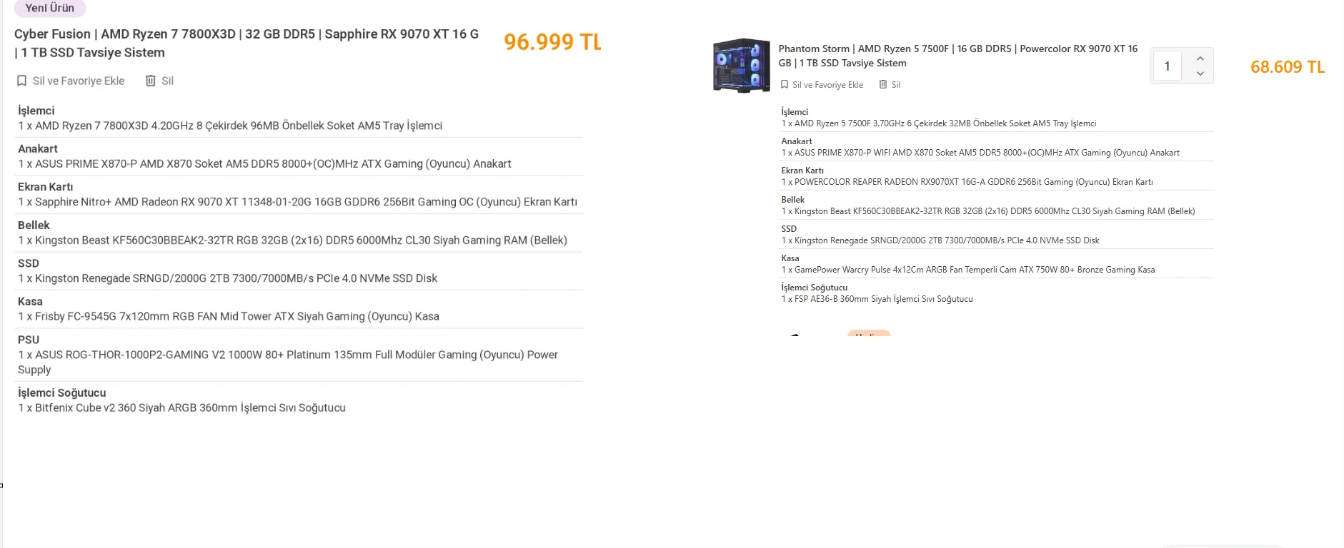

böylesine bir sistem için gereksiz
ayrıca sistem gereksiz pahalı
bak sana bir örnek göstereyim
soldaki senin sistem
sağdaki aynı siteden özelleştirdiğim sistem
uğraştırıcı bir yöntem de olsa
uygulamasan da senin sistemin pahalılığından bahsedecem
benim sistemde özelleştirme seçeneğinde 7800x3d olmadığı için özelleştirmedim sistemi
senin sistem 97K
benim yazdığım sistem 68.7k
farklar neler
sıvı soğutucu marka farklılıkları var ikisi de iş görür
ekran kartı marka farklılıkları var ikisi de ne kötü ne tepe seviye iş görür
anakart benimki sadece wifi eklenmiş hali
buraya kadar olanlar pek belirleyici farklılıklar değil
şimdi asıl iki farka gelelim
1 işlemci
sende var 7800x3d bunda var 7500f
şimdi
diyelim ki benim oluşturduğum sistemi aldın
7800x3d piyasada en ucuz ne kadar 14 000 tl
bir tane aldın değiştirdin 7500f dışta kaldı işlemciler eşitlendi
fiyat 68.7k+14k = 82k
gelelim diğer ürün
sen çok yüksek seviye bir psu koyduğun için özelleştirmede de böyle psu lu bir ürün olmadığı için
bu şekilde tuttum kasayı
bahsettiğin psu ne kadar 12600 tl
aldın onu taktın gamepower 750w dışarda kaldı
fiyat ne oldu
82k+12.6k = 93.6k
senin sistem neydi 97k
bu sistem kaça geldi 93.6k
fark 3.4k
sadece dışardan aldığın ürünlerle
3k için uğraşmaya değmez diyebilirsin ama elinde sıfır 7500f + 750w psu kaldı
ben illaki bu şekilde yap diye anlatmıyorum bunu
lakin sitem özelleştirmeye girdiğinde sistemin gereksiz yere yükseldiğini anlatmaya çalışıyorum
ayrıca o psu konusunda yine gereksiz olduğunu savunuyorum
yani fiyat güvenilir fiyat performans psu ile daha da düşer
