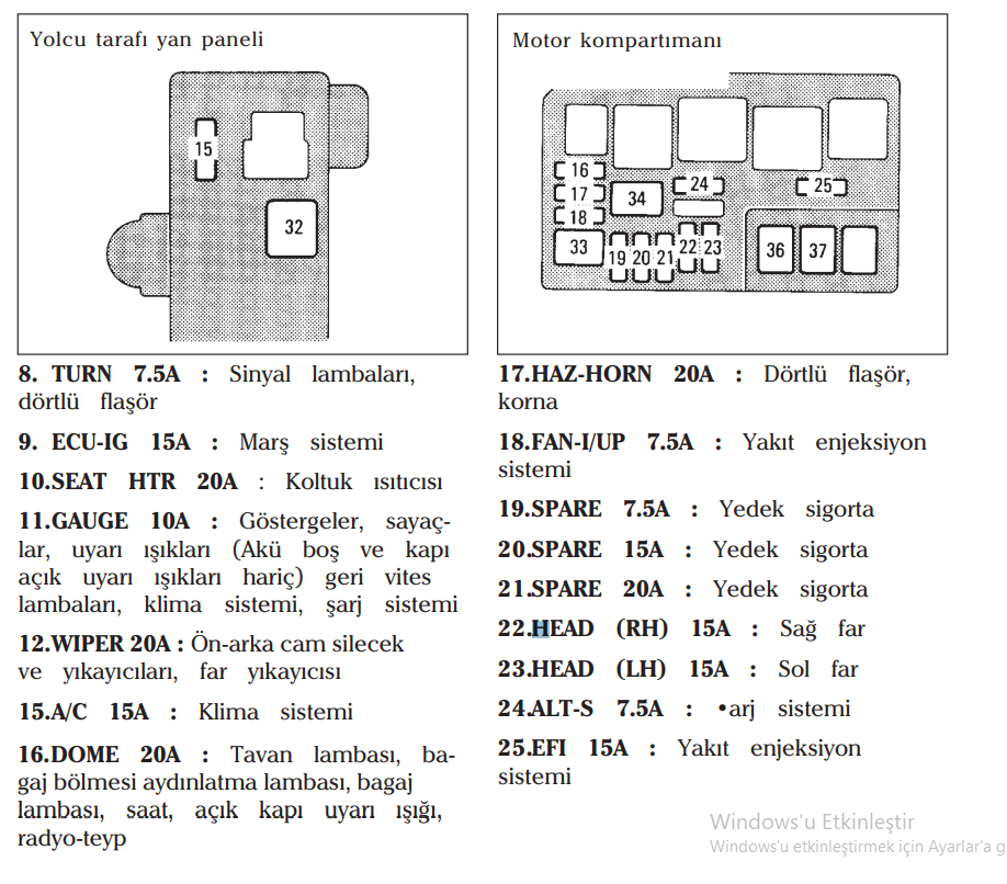

Biraz daha araştırdım hocam. 4 tane sigorta kutusu var. 2'si kaput altında, 1'isi sürücü tarafında, 1'isi de yolcu tarafında. Yolcu tarafında olan sigorta kutusunda sinyaller ve 4'lü flaşör için 1 tane 7,5 amper değerine sahip sigorta var. Bir tane de kaput altındaki sigorta kutularının birisinde 4'lü flaşör ve korna aksamı için 20 amper değerinde bir sigorta var. Yüksek ihtimal 20 amper olan sigorta patladı. Sol sinyal çalışıp sağ sinyalin çalışmaması da yüksek ihtimal elektrik aksamının kafasının karışıyor olmasından kaynaklı.

Bahsettiğim gibi sigortadan çıktı problem. Sigorta değişti. Artık 4'lü flaşör ve korna çalışıyor fakat kitlerken veya açarken sağ sinyal halen çalışmıyor. Ona da daha müsait bir zaman bakacağız. Yedek sigortayı ellettirmedim, sıfır sigorta taktırdım, 20 TL verdim.
