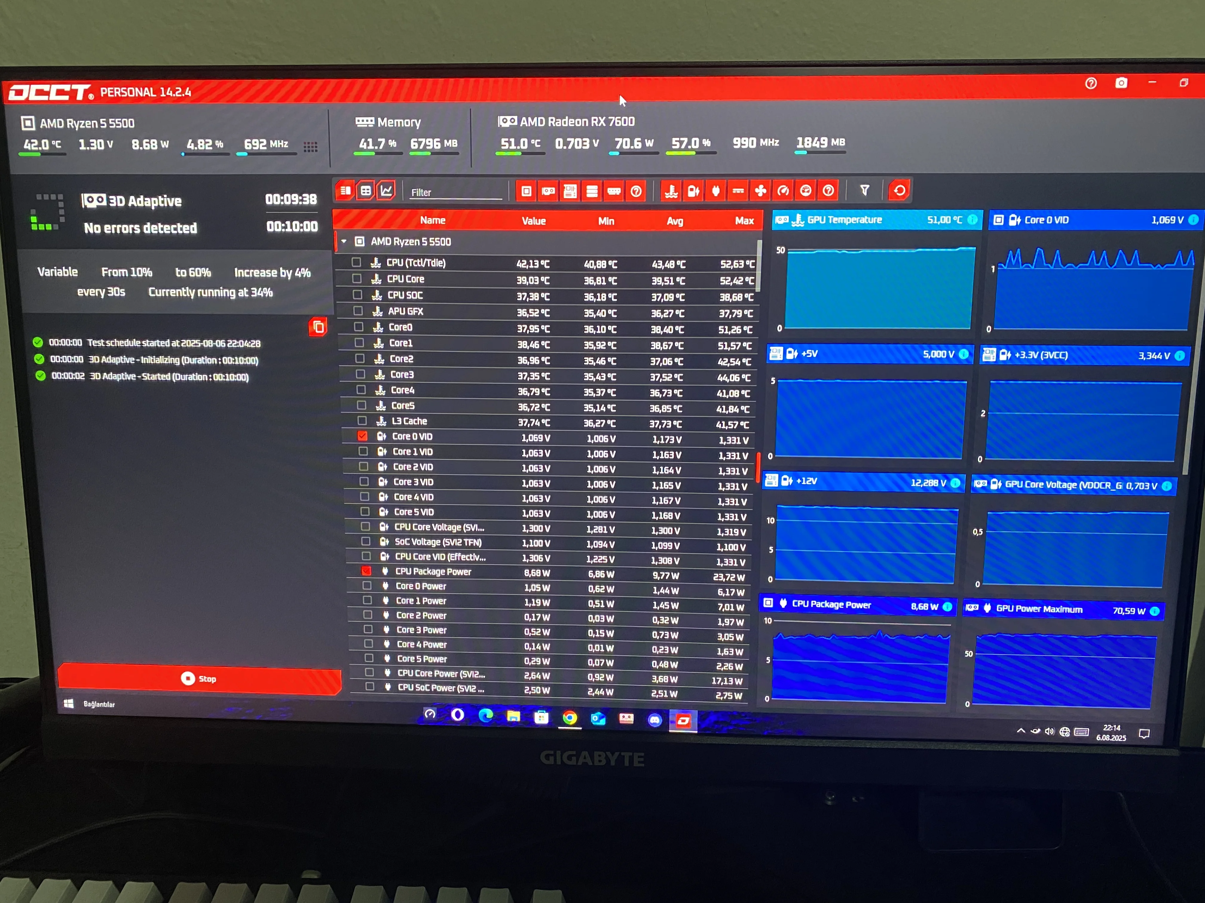

3d adaptive gel üstteki 1 saati 10 dk yap start
Hocam kusura bakmayın hava baya bozdu şimşek fln çakıyor alt yapımdan dolayı modem yanmasın diye fişi söktüm her şeyi ama teste herhangi. Bir sorun oluşmadı 365w civarı çekti ara ara ama ekran kartını kullanmadı gibi sanki
    902.8 KB · Hit: 21
365 çektiğine emin misin? Sağ altta 70,5 yazıyor
En üstte 365 civarları gördü bir kaç defa ama yanlıştır diye düşünüyorum
