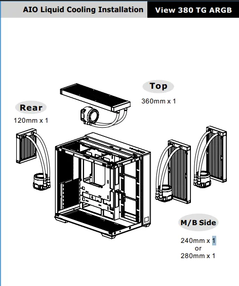

Merhaba herkese! Yeni sistem topladım ve kendim bir araya getireceğime inanıyorum. Parçalarım henüz kargoda bu esnada videolar izleyip bilgi edinmeye çalışıyorum. Bununla ilgili sıvı soğutmayı kasa içinde nasıl konumlandırmam gerektiğine emin olamadım. İzlediğim videolarda ve gördüğüm görsellerde iki farklı çeşitte takılmış. Öncelikle sizlerle ekipmanlarımın detayını paylaşayım, daha sonra da görsellerini ekleyeyim.
  • Kasa: Thermaltake View 380 TG ARGB Hydrangea Blue Mid Tower
  • Sıvı Soğutma: Thermaltake TH240 V2 240mm
Sıvı soğutmayı nasıl konumlandırmam gerektiği ile ilgili araştırma yaparken, en çok 360mm sıvı soğutma tercih edildiğini onun da üst panele yerleştirildiğini gördüm. Fakat benim tercih ettiğim ve bütçemin el verdiği sıvı soğutma 240 mm.
240mm'nin kullanıldığı düzende ise insanların yarısı üst panele, yarısı da ön tarafa konumlandırmış. Thermaltake'in klavuzunda da 240/280 boyutlarındaki sıvı soğutmaların ön panele konumlandırılması şeklinde belirtmiş. Bana doğru olan üst panele konumlandırmak gibi geliyor. İster 360mm olsun, ister 240mm doğru olan üsteymiş gibi düşünüyorum. Normalde ön paneldeki fanları intake, üst ve arka fanları ise çıkış (egzoz) fan olarak tercih ederim. Bu durumda eğer ön panele sıvı soğutma fanlarını takarsam, intake mi yapacağım? Bu klavuzu uygulamak zorunda mıyım? Sizce hem "estetik" açıdan hem de "performans" açısından hangisi daha doğru olur? Ne gibi farkları vardır?
- Hem üst panele hem de ön panele konumlandırılmış hallerinin görsellerini paylaşıyorum. Ayrıca klavuzdaki ilgili kısmı da paylaşıyorum:

Kasaların sağ tarafı geniş olduğu için genelde borular sağa denk gelecek şekilde montajlanır. Performansa kayda değer etkisi olmasa da yan yerine üste takmak her zaman daha garantici bir tercih olur. Ve evet kasa fanlarını fotoğraftaki gibi içeri hava çekecek şekilde montajlamalısın.

üst tarafa takmak her zaman en iyi şekildir. dikey takacaksanız pompa bazen zorlanabilir. ondan dolayı eğer görünüş aşırı önemli deilse üste takın.
Kasanızın üstüne ve fanlar dışarı üfleyecek şekilde takılmalı en optimum uygulama budur
