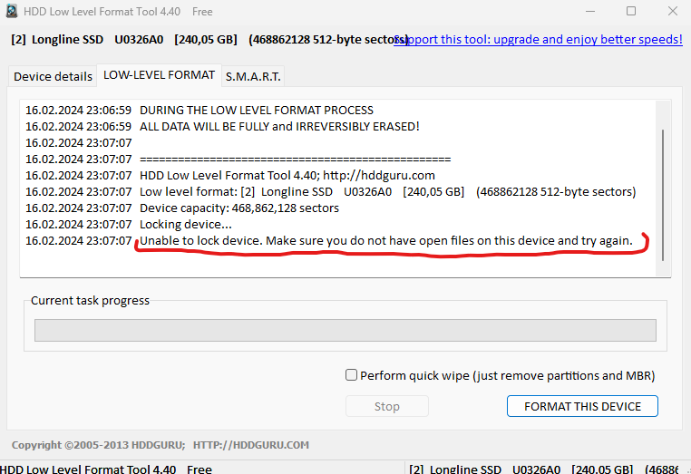

-Daha sonra SSD içindeki dosyalar silinmemiş bir şekilde bilgisayarımı açtım biçimlendir dedim olmadı, olmayınca Low Level Format indirdim ancak aşağıdaki hatayı aldım

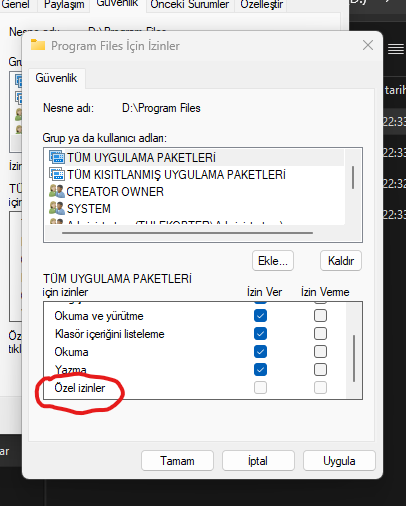

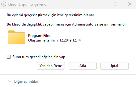

-Bunun da üstüne bari manuel, tek tek elimle sileyim dedim ama bu kez de TrustedInstallerdan izin almalısınız hatası verdi, bunun üstüne silinecek dosyaların Özellikler>Güvenlik yerinden Silinecek Dosyaların Sahibini Administrator olarak değiştirerek bu izin sorununu çözmeye çalıştım, izin yerinden verebildiğim tüm izinleri verdim, "Özel İzinler" seçeneği hariç hepsini seçebildim. Ancak tekrar dönüp teker teker silmek istediğimde YİNE silemedim, yine izin almam gerekiyor. Artık yapacak bir şeyim kalmadı delirtti beni son çare yardım danışmaya geldim dostlarım.

-Daha sonra SSD içindeki dosyalar silinmemiş bir şekilde bilgisayarımı açtım biçimlendir dedim olmadı, olmayınca Low Level Format indirdim ancak aşağıdaki hatayı aldımAlıntıyı görüntüle
