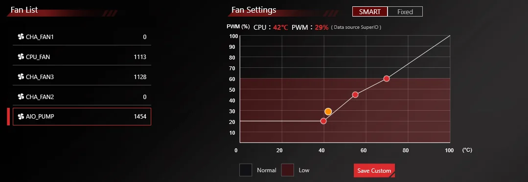

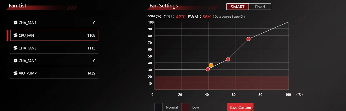

İlk görüntü pompa, ikinci radyatör fanları.
Merhaba, pompanın ve radyatör fanlarının hızları ve yüzdeleri aşağıdaki gibi çalışıyor, değiştirmem lazım mı yoksa böyle çalışması iyi mi ?
Pompa: 40 derecede iken %20 PWM - 55 derecede %45 PWM - 70 dereceye ulaşırsa %60 PWM ye aldım. Ama 60 61 derecelerde seyrediyor oyundayken, boşta ise 47 48 derece.
Radyatör fanları ise: 40 derecede %30 PWM - 55 derecede %45 PWM - 70 dereceye ulaşırsa %75 PWM ye aldım.
Not: Pompa RPM'i masaüstünde 1400 de geziyor, oyunda yük altında ise 2200 RPM. Fanlar ise boşta 1000 RPM, yük altında 1500 1600 lere çıkıyor.

Pompanın sabit değerde dönmesi daha iyi. Sesi rahatsız etmiyorsa %100 hız da kalabilir
Fan keyfe bağlı, şuan ki değerler iyi
Sesine tahammul edebileceğin en yüksek hıza sabitle %100 de raahtsız olmuyorsan %100 kalabilir daha iyi
Standart modda 3100 de çalışıyordu öyle bir deniyeyim o zaman, duruma göre düşürürüm veya kalır. Teşekkürler
Pompayı sıcaklığa göre ayarlama, üretici tam tersi söylüyor. Örneğin DeepCool LS520 SE’de pompa hep sabit, tam hızda çalışmalı. Sıcaklığa göre değişen hız sadece radyatör fanlarında olmalı. Pompayı AIO_PUMP çıkışına takıp BIOS’tan full speed yap yeterli
