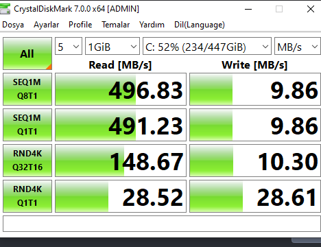

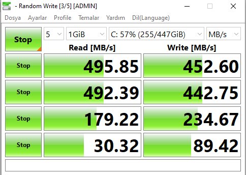

Bende paylaşiyim bari :(
Before:
After:
Arada 1.5 ay var. Doluluk ise düşmüş.

El Capitan sisteminde de kullanılan bu SSD modelini yaklaşık 3 hafta önce aldım. Ben aldığımda hız testi yaptım. 500 read 460 write değerleri aldım. Sonradan diski doldurup 50 gb yer bıraktım sadece. Tekrar test yaptığımda 440 read 50 write aldım şaka gibi. Bozuldu mu falan dedim biraz araştırdım full dolu olmaması gerektiğini öğrendim. 80 GB falan yer boşalttım. %66 doluluk civarında oldu ardından tekrar hız testi yaptım. 480 read 440 write aldım. Sonradan hadi ne olacak diyip biraz daha doldurdum %72 civarında falan doldu. O bile 450 read 80 write almamı sağladı. %68 - %70 doluluk oranının üstüne çıkmamaya çalışıyorum. Çok saçma değil mi? 480 gb diski neredeyse 300 GB olarak kullanıyorum. Doldurunca aşırı bir hız düşüşü oluyor. Her şeye yansıyor. Kendi sitesinden Firmware güncelleme aracını indirdim o da hata veriyor. SSD'yi algılamıyor. Upgrade yapmaya çalıştığımda FW adı doğru değil diyor.
Evet arkadaşlar bir 15 gün sonra tekrar yazıyorum burada da arkadaş aynı sorunu yaşamış. SSD kronik sorunlu iade etseniz bile yeni gelende de aynı sorun olma ihtimali çok yüksek, keşke almasaydım. El Capitanda'da bu SSD kullanıldı alan arkadaşlara geçmiş olsun. Biz yandık siz yanmayın. Yukarıda dediklerime yeni bir şey daha eklemek istiyorum. Şunu anladım doluluk ile alakası yok. Bu olaylardan sonra format attım hızım düzeldi, vaat ettikleri hızı aldım. Fakat 1 hafta sonra %55 dolulukta yine yazma hızı 70 lere düştü. Ne yaparsanız yapın etki etmiyor. Almayın aldırmayın. Firmware güncellemesi de yapılmıyor tek bende olan bir hata değilmiş herkeste öyle.
9 gün sonra tekrar yazıyorum yukarıda bahsettiğim arkadaş düzelmesi için format attı, hızları düzeldi fakat bugün yine aynı hız düşüşü oldu. Buradan bakabilirsiniz, %54 dolu olmasına rağmen hızı düştü 1-1.5 hafta sonra. Yani sadece ben de olan bir sorun değil.
