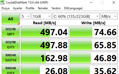

10 gün sonra tekrar yazıyorum, @Virgil adlı arkadaş da aynı sorunu yaşadı.
SSD diskinin hız değerleri aynen bu şekilde.

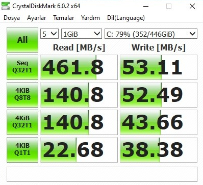

5 gün sonra tekrar yazıyorum, @QuAreXZ de hız sorunu yaşıyor.
5 gün sonra tekrar yazıyorum, @muratsoner adlı arkadaşta da aynı sorun çıktı.
6 gün sonra tekrar yazıyorum @robin adlı arkadaşta da aynı sorun var.
10 gün sonra tekrar yazıyorum, @e_cnr adlı arkadaş aynı sorunu yaşadı.
10 gün sonra tekrar yazıyorum, @PapaganGM adlı arkadaş da aynı sorunu yaşıyor.

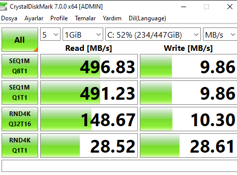

Mavi ekran da yiyormuş, hızı ise inanmayacaksınız ama 10 mb/s.
1 ay sonra yazıyorum, burada da sorun yaşayan arkadaş var.
