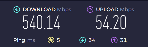

Süperonline 500 Mbps indirme ve 50 Mbps yükleme hızına sahip internet hizmeti alıyorum. Ancak Kick üzerinden yayın yapmayı denediğimde 1k bitrate bile kullanamadım ve OBS'de yayın ciddi şekilde droplandı. Sorunun platform kaynaklı olup olmadığını anlamak için Twitch'te denedim, fakat aynı problem orada da yaşandı. Speedtest'te hız değerlerim normal görünmesine rağmen yayın sırasında upload hızım kullanılmıyor gibi görünüyor.
Müşteri hizmetlerini arayıp yaklaşık 20 dakika görüştüm, ancak konuştuğum kişi kb ve bitrate gibi terimleri dahi bilmiyordu. Bu durumda bana nasıl yardımcı olabilir ki? Tek çözüm olarak internetinizde sorun yok, ücretli teknik ekip gönderelim dediler ve 600 TL gibi bir ücret istediler. Daha önce Türknet kullanırken 10 Mbps upload ile 8k bitrate yayın yapabilirken, şu an 50 Mbps upload hızında 1k bitrate bile veremiyorum.
Not: Deneme amaçlı YouTube'da yayın açtım ve burada stabil bir şekilde 8k bitrate ile yayın yapabildim. Muhtemelen Süperonline, Twitch ve Kick gibi platformlara upload engeli veya bir kısıtlama uyguluyor.
Bu sorunu nasıl çözebilirim? Süperonline kullanan arkadaşlar varsa tecrübelerini paylaşabilir mi?

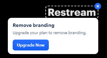

deniyeyim hocam sağolun yoksa superonline bir halt yapmayacak uğraştırıp duracak. Umarım çalışır

Direk çözüm olarak bu hocam çok teşekkürler, tek çare bu firma bizi takmıyor. Stream keyi alırken sunucuyu istanbul olarak seçin yoksa yine bitrate sorunu olur. Upload yurtiçinde kısıtlama uygulanmıyor
valla ben sunucu seçmiş miydim hatırlamıyorum ama bu işe yaradığı için hiç başka bir şeyle uğraşmaya gerek yok. Superonline ı bırak Turk Telekom yada en kaliteli iss kimse onda bile sizin yaşadığınız şu sorunu anlayacak bir tane bile müşteri temsilcisi yoktur. Hadi anladı arıza kaydı açtı diyelim bunu çözecek teknik ekip yoktur. Bu kısıtlama işlemini yurt dışı çıkışları çok pahalı olduğundan bilinçli yapıyorlar büyük ihtimalle
