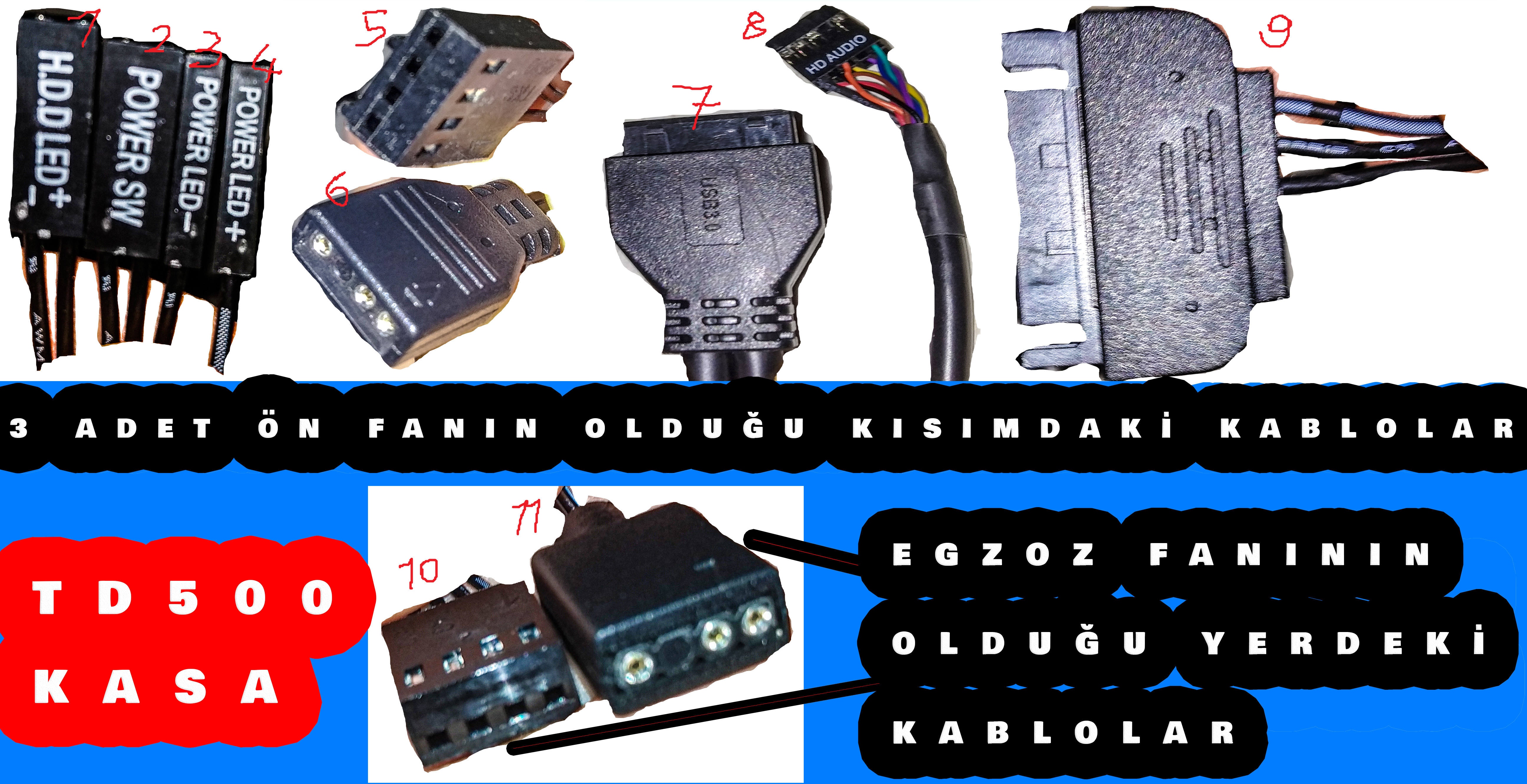

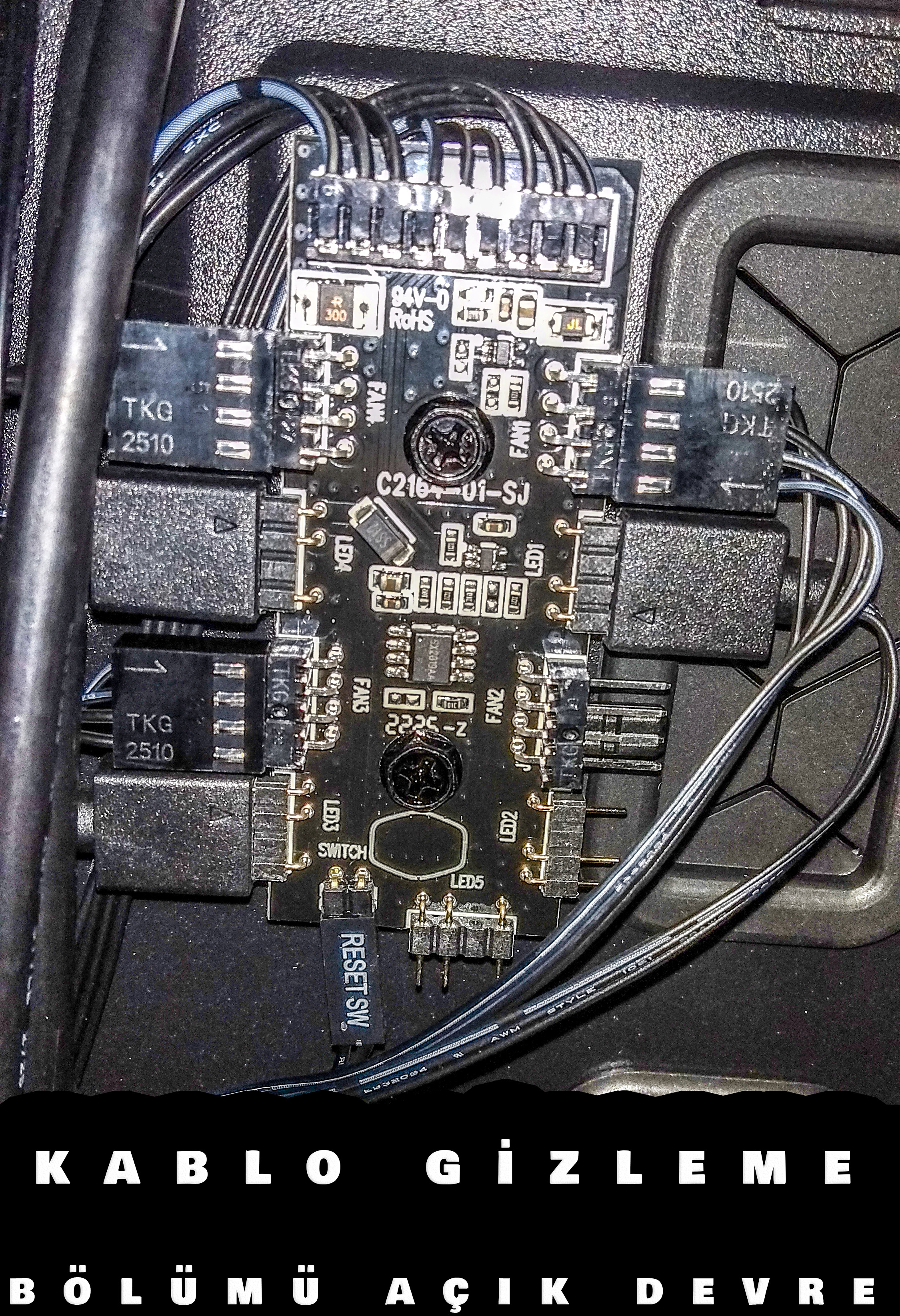

Merhabalar arkadaşlar, yaklaşık 5 aylık pc toplama serüveninin sonuna gelmiş bulunmaktayım. (Topladığım sistemin özellikleri ve konusu için tıklayın.) Uzun bir süredir pc toplamadım ve montaj konusuna baya uzak kaldım, sıfırdan kurulum yapacağım. Sistem hakında sorularım:
1) TD500 kasanın kablo gizleme bölümünde Cooler Master SickleFlow 120 fan kablolarının takıldığı açık bir devre var. Bu kontrolcü işlevi mi görüyor kablolar geldiği gibi burada takılı kalmalı mı? (özellikle Yani sistemimdeki bütün argb ve rgb ışıklandırmaları (öndeki 3 fan, egzoz fanı ve gpu argb, sıvı soğutma ise rgb) anakarta bağlayarak sistemden renk kontrolü ve fan hızı kontrolü mümkün mü yoksa kontrolcü zorunlu mu? Kabloları nereye bağlamalıyım veya yerini değiştirmeliyim?
(Ayrıntılı olarak fotoğrafları dosya olarak ekledim ve destek verirken kolay olması açısından kabloları numaralandırdım.)

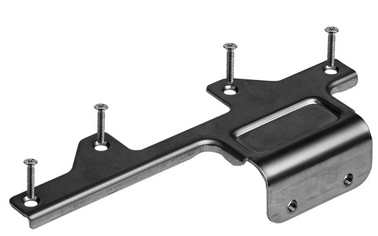

4) Ekran kartı için bu şekilde destek braketi mevcut, bunun haricinde gpu tutucu almasam çok sıkıntı olur mu yamulma vs.? Ek olarak ekran kartında 8 + 8 + 8 pin girişi var bunların hepsine kablo takılması gerekli mi ve bendeki kablolar bunun için yeterli mi?

1. Sorunu şu şekilde cevaplayabilirim. Evet o açık devre ARGB kontrolcü. Genelde ARGB kontrolcülerinin üzerinde RGB bağlantısı olmuyor. Kontrolcüden anakarta 1 tane ARGB kablosu boştadır zaten onu anakarta bağlarsan anakart üzerinden kontrol ediyorsun.
Sıvı soğutmadaki RGB kablosunu direk anakart üzerine bağlayabilirsin. 1 tane RGB girişi var zaten.
4. Normalde güç girişlerine tek tek kablo çekmek daha güvenli fakat psu üzerinde toplam 4 tane 8 pin güç olduğu için mecbur atlama yapmalısın. PSU'dan 3 kablo direk ekran kartına tak. 1 taneyide anakarta getir ucunu çiftleyerek anakarta montajını yap. Normalde ekran kartlarında atlama yapmayı tercih ediyorlar ama bana bu mantıksız geliyor. Çünkü anakarta bağladığın kablo işlemci için. 8+8 bağlıyorsun. İşlemcin ekran kartından daha az güç kullandığı için anakart üzerindekini çiftleyerek takarsan daha sağlıklı olur.

1. Hocam şimdi attığım fotoğraflardan egzoz fanı (10 ve 11 numara) hiçbir yere bağlı değil onu kontrolcü üzerinden led 2 ve fan 2 kısmına bağladığımda kontrolcüde sadece led5 kısmı boş kalacak (Reset SW'nin de kendi işlevini sağlaması için anakarta bağlanması gerekmiyor mu? Bu haliyle kontrolcüde takılı kalması reset tuşundan ekstra renk kontrolünü mü sağlar?). Yani bu durumda kontrolcüden aşağıya sarkan 5-6-ve 9 numaralı kablolar nereye bağlanacak. Anakart şeması üzerinden söyleyebilir misin? (kırmızı ile işaretlediğim yerdeki kablolar 5-6-9 numaralı kablolara gidiyor). Sıvı soğutma için de konuda attığım fotoğraflarda 12-13-14 numara olarak 3 adet kablo var bunlardan hangisi anakart şemasına göre nereye bağlanacak? 1 kablo bağlanıp diğer kablolar boşta mı kalacak?
4. Bu kablo çiftleme olayını hiç anlayamadım hocam daha detaylı anlayacağım bir video falan var mıdır? Bir de anlamadığım nokta gpu için 8 + 8 + 8 güç girişi var. Benim psuda da kılavuza göre 6+2 pimli PCI-E kablosundan 6 adet var, yani bu 6 adet kablo gpuyu beslemek için yetmiyor mu?
Montajı yaptım, bilgilendirme amacıyla yazıyorum;
1) Argb kontrolcüsünde takılı olan reset switchi takılı halde bıraktım, egzoz fanının olduğu yerdeki 3 pinlik argb kablosunu (11. görüntü) kontrolcü üzerindeki led2 kısmına ve 4 pinlik fan kablosunu (10 numaralı görüntü) da kontrolcü üzerindeki fan2'ye bağladım ve kontrolcü üzerinde sadece led5 kısmı boşta kaldı. 9 numaralı kabloyu ise psuya bağladığım sata konektörüne taktım. Kontrolcüden çıkan 5 numaralı fan kablosunu anakart üzerindeki sysfan_2 portuna ve 6 numaralı argb kablosunu da anakart üzerindeki jrainbow2 portuna taktım.
Sıvı soğutmadaki 12 numaralı kabloyu sys_fan5 portuna, 13 numaralı kabloyu ise 4 pinli jrgb1 portuna taktım. 14 numaralı kablo boşta kaldı, o da muhtemelen anakartında yeri olmayanlar için çoklayıcı bağlantısı yapılıp rgb ayarı yapılması için.
Şuanda sistemde bir sıkıntı gözükmüyor, kasadaki argb egzoz fanını, öndeki 3 argb fanı ve sıvı soğutmadaki rgb fanların renklerini ve fan hızlarını msi center programı üzerinden kontrol edebiliyorum. (Fan hızları akıllı fan modundaydı dokunmadım). Bir tek reset sw çoklayıcıda bağlı olduğu halde kasadaki reset tuşu renkleri değiştirmiyor. Bence aynı anda anakarta da argb ve fan kablosunu bağladığım için kontrol sağlamıyor. Reset tuşu zaten kullanılmıyor çok da sıkıntı değil açıkçası o yüzden anakarta tekrar bağlamayla uğraşmadım.

4) Ekran kartı için psuda 8 + 8 + 8 pin girişi için yer vardı, 8 pini psuya taktıktan sonra diğer ucu gpuya gidecek olan kısımda 6+2 pin'den 2 adet birleşik halde mevcuttu tek kabloda, bende kablo sıkıntısı olmadığı için tek kablo üzerinden 2 adet 6+2 pini takmak yerine psudan gelen kabloyu gpu üzerinde tek 6+2 pin portuna bağladım ve tek kablo üzerinden artan 6+2 pinler (3 adet) boşta kaldı. Bu sayede ekran kartına psudan 3 ayrı 8 pinlik porttan güç almış oldum. Gpu holder (ekran kartı tutucu) almadım, alıp almamak arasında kararsız kaldım ama şuanda çok sıkıntı yaratacak gibi gözükmüyor. Ek olarak kablo sıkıntısı olmadığı için işlemciyi de 2 port üzerinden (cpu_pwr1 ve cpu_pwr2) besledim.
