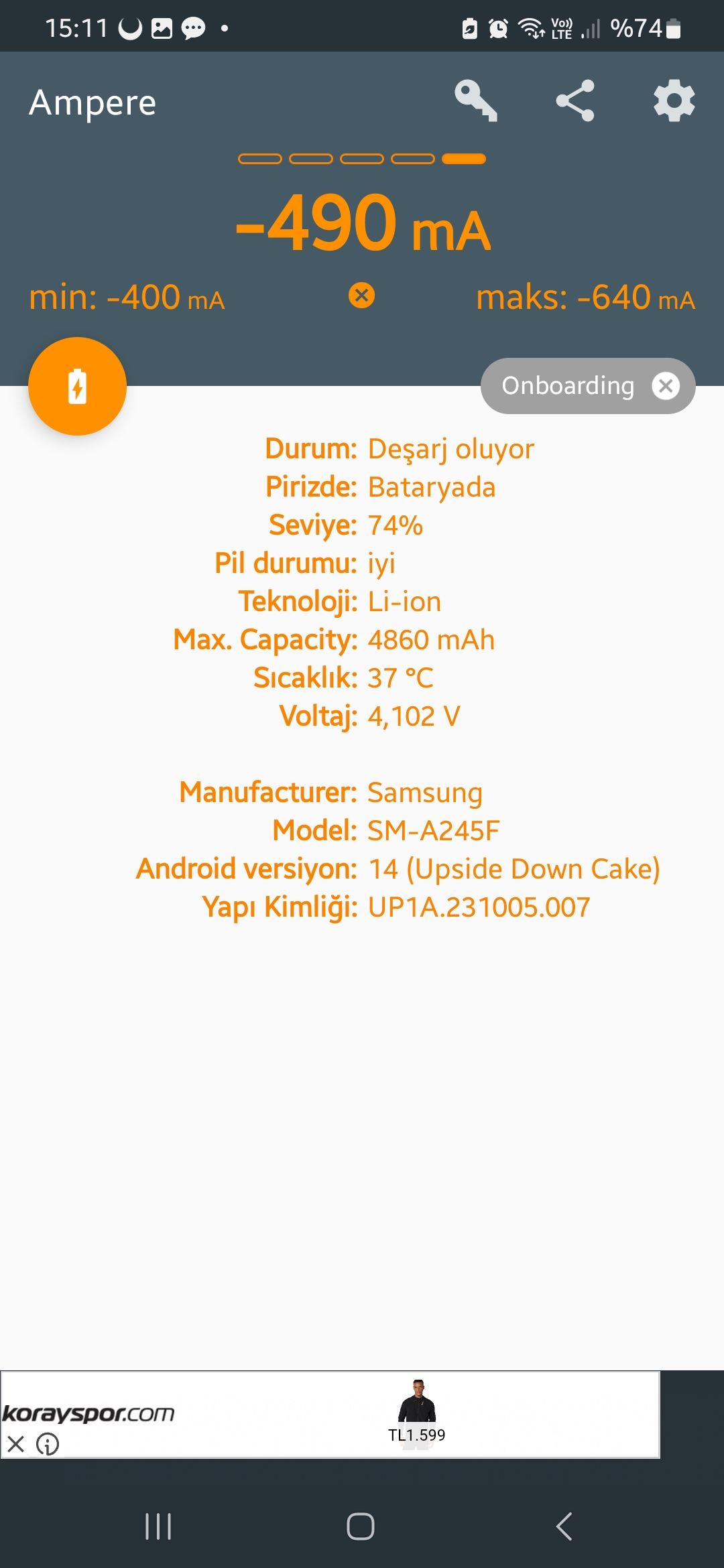

Telefon sarzda iken watti görme
1120 ma ile şarj oluyor bu değerin 2000 ma e yakın olması gerek adaptörün üstünde kaç volt ve kaç amper yazıyor.
yani 1.1 amper çekiyor şarj aletinden

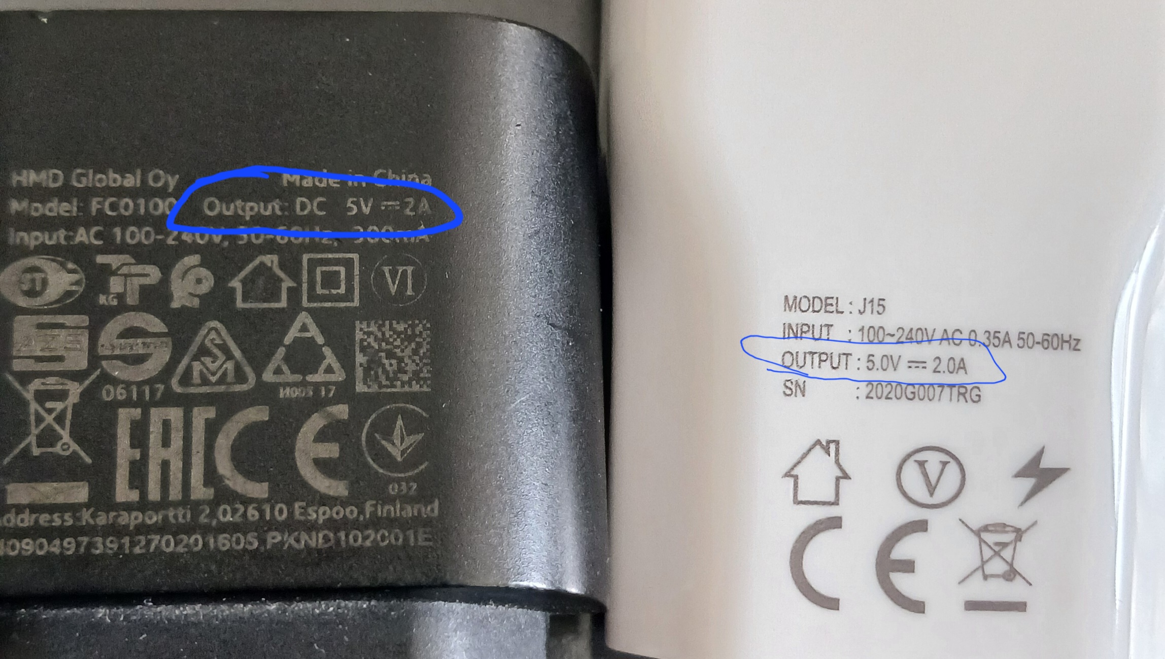

0.5A 5.0V yazıyor
Daha iyi bir Şarj aleti ile değiştirmelisiniz. 5volt 2 A olmalı. Fotosunu atarmısınız
Şuan fotoğraf atamıyorum ama general Mobile in orjinal adaptörü 15 watt diye biliyorum
Aslında yavaş yavaş yükseliyordu ben çıkartdim
Yazdığınız değerler ile 15 watt olmaz hocam. Voltaj x Amper = watt değerini verir.
Mavi ile yuvarlak içine aldığım output değeri önemli.
Ama hocam geçen redmi nin 33 watti ile taktım yine çok geç alıyordu
isterse 100 watt olsun şarj aleti telefonun alacağı Max alacağı 2000ma (2A) olur. Hızlı şarj destekli olmadığı için.

Ayrıca Sarı renk Sarj olmazken telefonun çektiği amperi gösterir. Ne kadar düşük olursa o kadar hızlı şarj olur ve şarj esnasındaki amper değeri yükselir.
2000 ma değerini göremez isen kabloyu değiştirmeni tavsiye ederim
250 ila 400 arası
