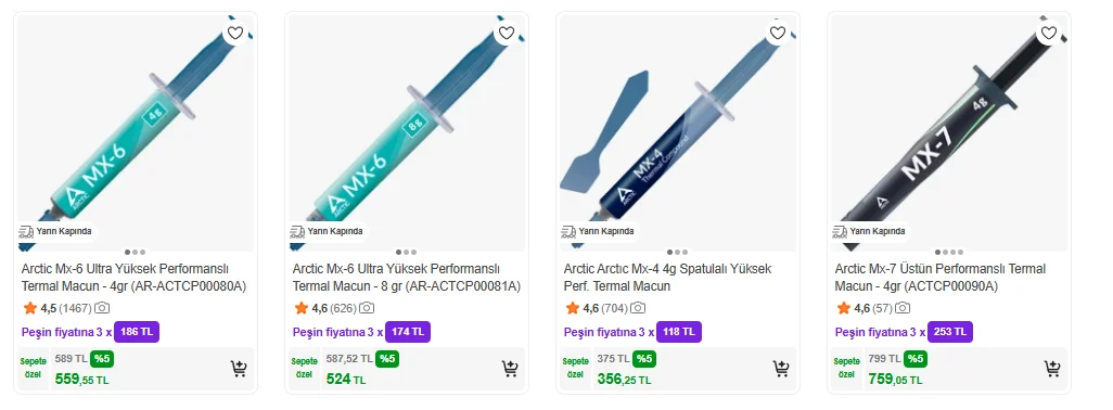

Mesela bu macunlar galiba en çok kullanılanlar. Orijinalliği nasıl sorgulayabilirim ki? Satıcı Hepsiburada olsa bile sahte gelme olasılığı nedir ki?

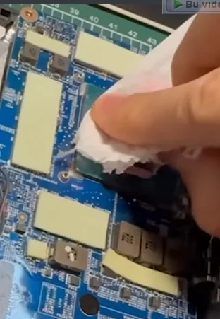

Modeli araştırmadım ama termal pad yerine termal putty olabilir. Ona dikkat etmeni öneririm.
bu senaryoda termal pad kullanmak daha mantıklı zamanında çinden sipariş edip koymaya üşendim ama
Yani ben de öyle gördüm ama zaten bu laptop modeli çok ısınan bir model. Gidip de şimdi işlemciye ekran kartına macun değil pad koyarsam daha kötü olur diye düşünüyorum.

Resimdeki gibi ten rengi pad ya da putty bilmiyorum onlardan vardı hatırlıyorum. Termal padleri mahvolmuştur derken şu etraftakilerden bahsediyordum
Onu diyorum hocam. Giriş seviye modeller genelde termal putty kullanır ve termal macun ile karıştıran kişiler oluyor. Termal pad varsa bakıp aynı kalınlıkta alman gerek. Çok kötü değilse değiştirmeni önermem.

Arctic hep altlarda görünüyor sıralamada. Thermalright, Noctua ve Pullsar hep üstlerde. Bundan dolayı fiyatları da çoktur muhtemelen. Gerek var mı tartışılır?
Mx-4 laptop için iyi olmuyor, 6 olur 7 yi bilmiyorum.
Mx-4 galiba katı modeldi.
Olmadı o zaman yarın macun temizliğini yaparken bakarım çok kötü gibi değillerse uğraşmam zaten 7-8 yıllık laptop ne kadar eli yüzü düzelebilir ki?
Mx4 en az katı olanı.
