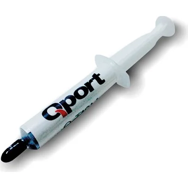

Victus 16 için mahalle bilgisayarcısına gittim, temizleyip termal macun değiştirsin diye. Temizlik + macuna 500 tl verdim. Qport isimli bir macun sürdü. ( resim olarak ekledim ) İnternetten bakım 5W/m-K diyor değerlerine fakat doğruluğu şüpheli.
Pump Out yapmayan "macun" veya TR'de satışı olan termal pad önerebilir misiniz ? PTM 7950 Alacaktım fakat TR'de bulamadım. Bütçe 600.

Saçma sapan macunlar sürdürmeyin. Sadece ısı iletimi önemli değil viskozitesi de önemli. Böyle macunlar çok çabuk pump out oluyor. 2 kere 95 dereceyi görmesine bakar.
Yoğunluk 2.7g/cm3 diyor. Ayrıca 1 kere 85 gösterdim, delta force oyununda %90 cpu kullanımında direkt çıktı.
Yoğunluktan ziyade akışkanlık önemli bütçeye göre mx6 mx4 hydronaut bunlardan birini alabilirsin üzmez.

mx6 pump out yapmıyordu sanırım ona bakılabilir.
termal pad ptm7950
ptm7950 - kyronaut extreme - cooler mastergel nano maker bunlar alinir.
TR'de satılmıyor. Muadili varsa önerinizi beklerim.
MX6 Sipariş ettim, eğer pump out yaparsa ( nasıl anlarım bilmiyorum ) kyronaut bakıcam..
Parana yazik olacak. Almisken adam akilli macun alsaydin, atiyorum basta sicakliklar iyise ve git gide sicakliklar kisa surede artarsa sogutamazsa anlarsin normal bir macun en az 6 ay gitmesi lazim pompoutta 1-2 ayda yada max 3 ayda gidiyor.
